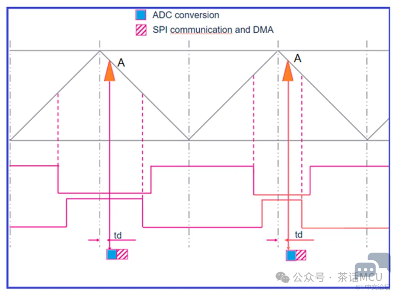

现在有STM32用户使用STM32G474R芯片开发产品,其中用到TIM1做电源驱动,TIM1工作在中心对齐计数模式。现在有个应用需求,就是希望在TIM1每个周期的下图箭头所指时刻触发外部ADC器件的采样,等ADC完成转换后并通过SPI接口将结果取回来。但有个要求,从触发时刻【下图中的A点】开始到把ADC结果取回来这个过程不能有CPU的参与。 image.png

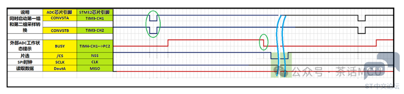

我们来进一步看看他目前所用ADC器件跟STM32G4在硬件时序上有哪些关联与要求。下图黄色栏里记录的是外部ADC器件用到的几个信号,绿色栏记录的是它跟STM32G4芯片相连的信号或管脚。图中红色信号代表从ADC器件给到STM32的,蓝色信号就是STM32芯片给到ADC器件的。 image.png
目前大致时序要求是,在TIM1每个计数周期的A点,STM32首先产生两个ADC启动信号,即上图中的两个下沿窄脉冲。等ADC转换完成后根据ADC器件的BUSY信号的下沿到来,启动STM32的SPI接收多个数据,显然这里需要DMA出场。
现在的问题就是,如何将A点跟ADC启动信号同步关联起来?如何实现那两个启动脉冲?然后,ADC转换完成信号出现后又如何跟STM32这边的SPI接收关联起来?记住,这整个过程不让CPU插手。

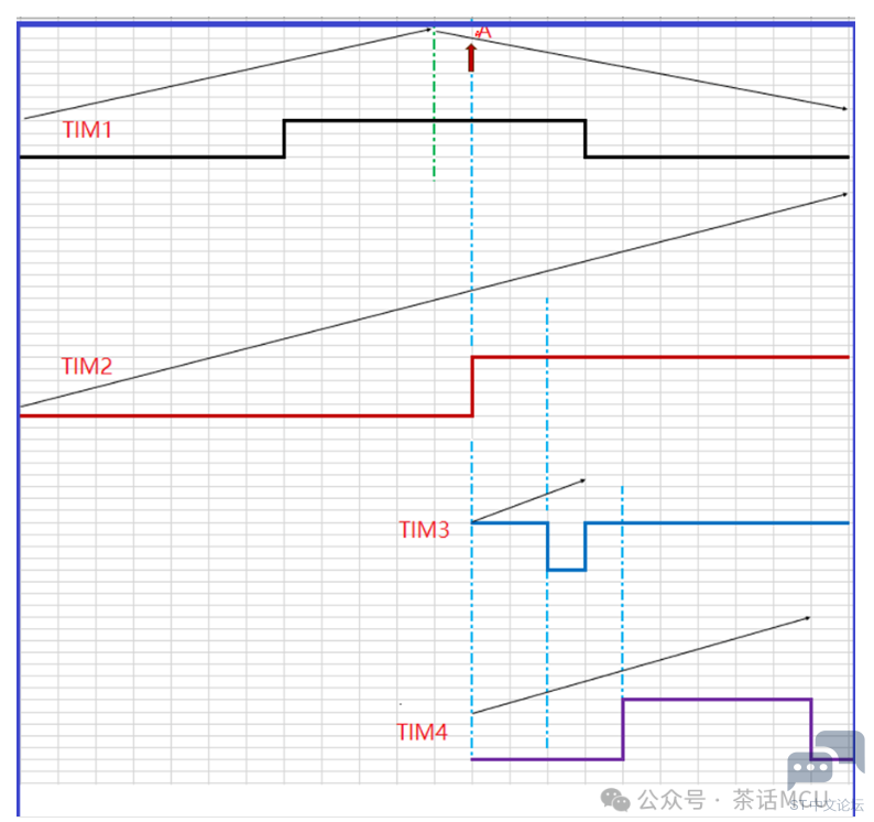

我让TIM2跟TIM1同步启动,并设置相同的计数周期。TIM2计数到对应于TIM1的A点时产生OC1事件去同步启动TIM3和TIM4,TIM3基于两个通道输出两路ADC启动脉冲后停下来,TIM4用来模拟产生ADC器件的BUSY信号。BUSY信号接到STM32G474RE芯片的PC2脚,基于PC2脚下沿触发的外部中断事件再作为STM32G474 SPI1的DMA发送的同步信号。
我将上面描述的内容用下图示意出来,即从A点开始到产生Busy信号的各种信号前后关系时序图,这样便于观察和理解。具体参数可以根据实际情况适当调整。 image.png
要产生这个时序关系,所需核心知识点就是TIMER的主从触发与同步以及TIMER不同输出比较模式的特性,并加以活用。

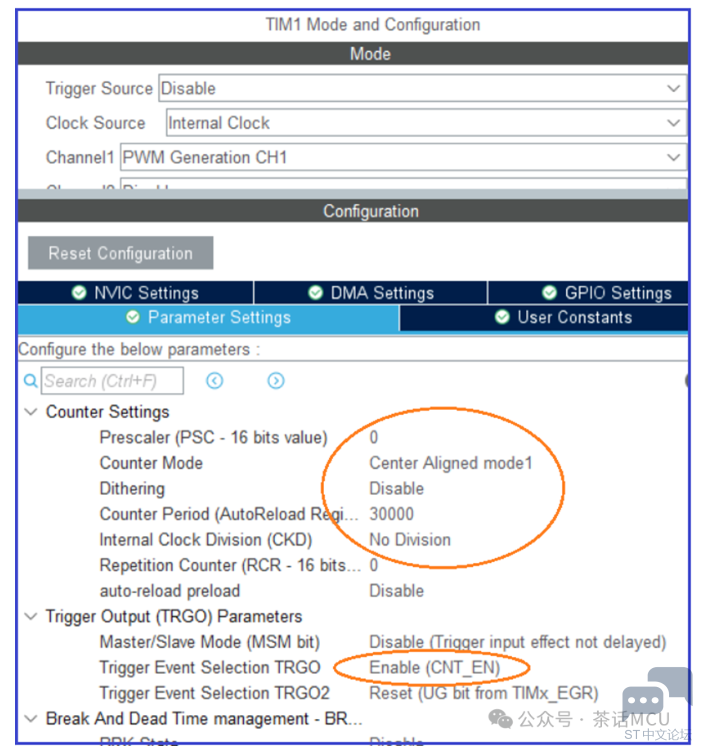

一、有关TIM1的配置。它其实不是这里的重点,这里主要是基于它再构造一个跟它同步启动的辅助定时器2。TIM1的主要任务是做它该做的驱动就好。 image.png

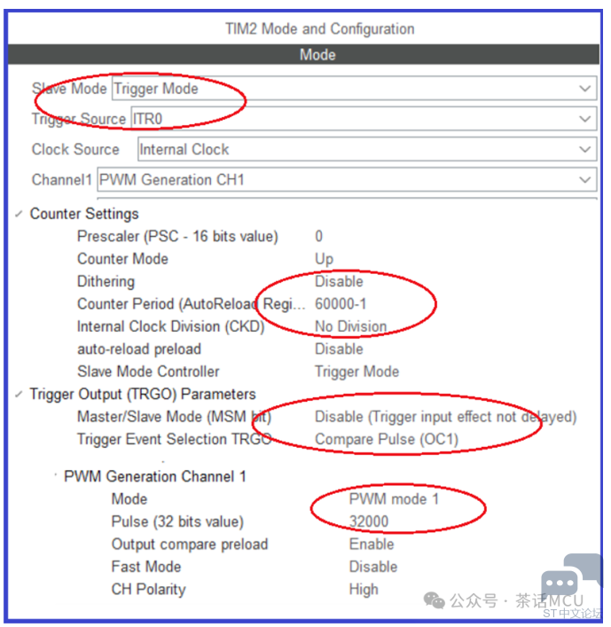

二、定时器2的配置。它被TIM1同步触发启动。计数周期跟TIM1一样,并在特定计数点【前面提到的对应于A点的位置】产生OC1比较事件。 image.png

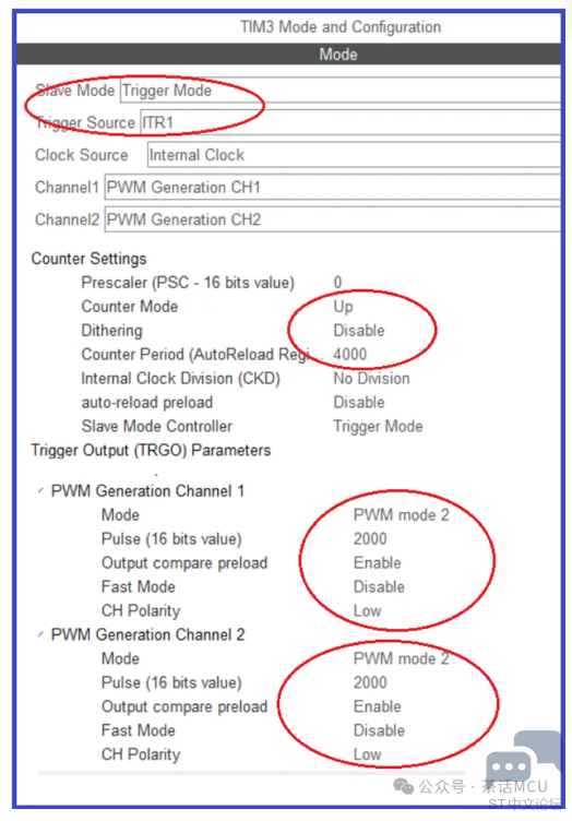

三、定时器3的配置,它被TIM2触发启动,工作在单脉冲模式。计数周期根据自身信号特征和时序要求来拟定。使用通道1和通道2来产生两路相同的ADC启动信号。 image.png

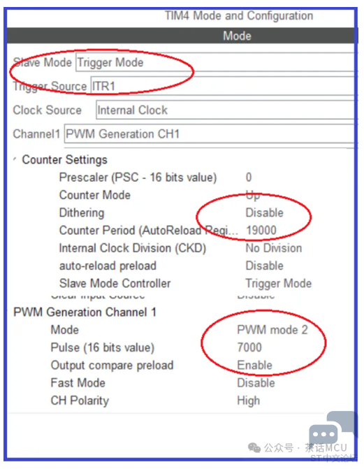

四、定时器4的配置,也是被TIM2触发启动,工作在单脉冲模式。计数周期根据自身信号特征和时序要求来拟定。这里使用其通道1模拟产生ADC器件的BUSY信号。 image.png

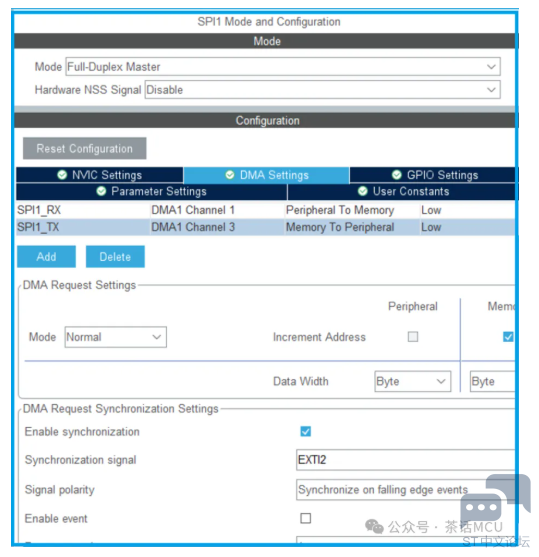

五、SPI的配置。SPI1作为主设备,负责从ADC器件读取结果到RAM。SPI2模拟ADC器件的从设备,负责发送ADC结果给主设备。我这里启用了SPI1收、发的DMA传输,并且DMA发送使用EXTI2事件做同步。另外我也启用了SPI2的DMA发送功能。这里重点关注下SPI1发送功能的DMA配置。

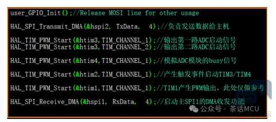

需要重点关注的基本配置就是上面这些,其它有关时钟、EXTI2配置就不贴图了。创建工程后,添加用户代码。这里需添加的用户代码比较简单。见下图,清一色的启动代码,寥寥几行。 image.png

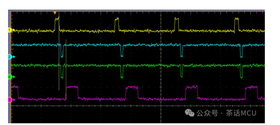

因为这里只需接收数据,MOSI脚释放出来无妨,所以才有了上面截图的第一行,不做重点关注。下图是我验证测试过程中的实际波形图: image.png
上图中的黄色波形是TIM1的输出波形。两路绿色波形是STM32G4给到ADC器件的启动信号。紫色波形是STM32G4模拟产生的BUSY信号。

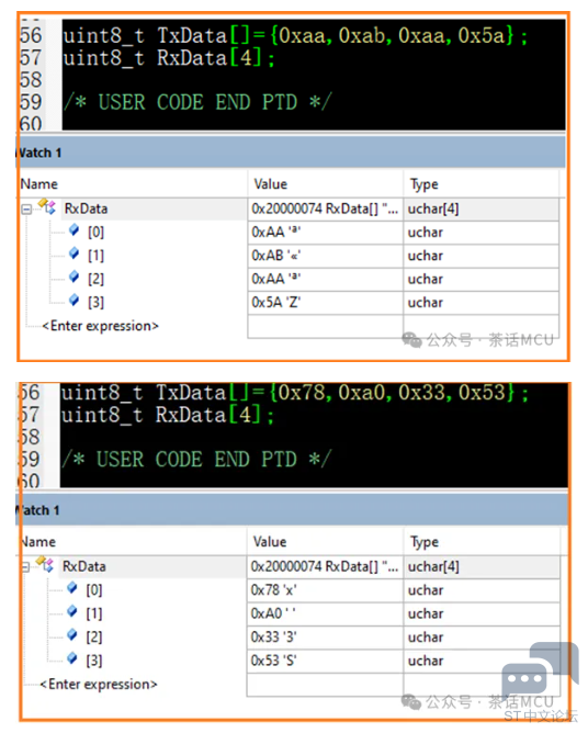

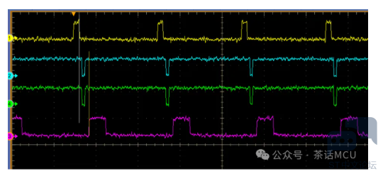

我们不妨看看基于上面配置及代码的验证结果。每次读取4个数据回来。下面两图是基于两次不同的模拟测试结果截图。TxData是从SPI2发过来的数据,RxData是主SPI1收到的数据。 image.png
