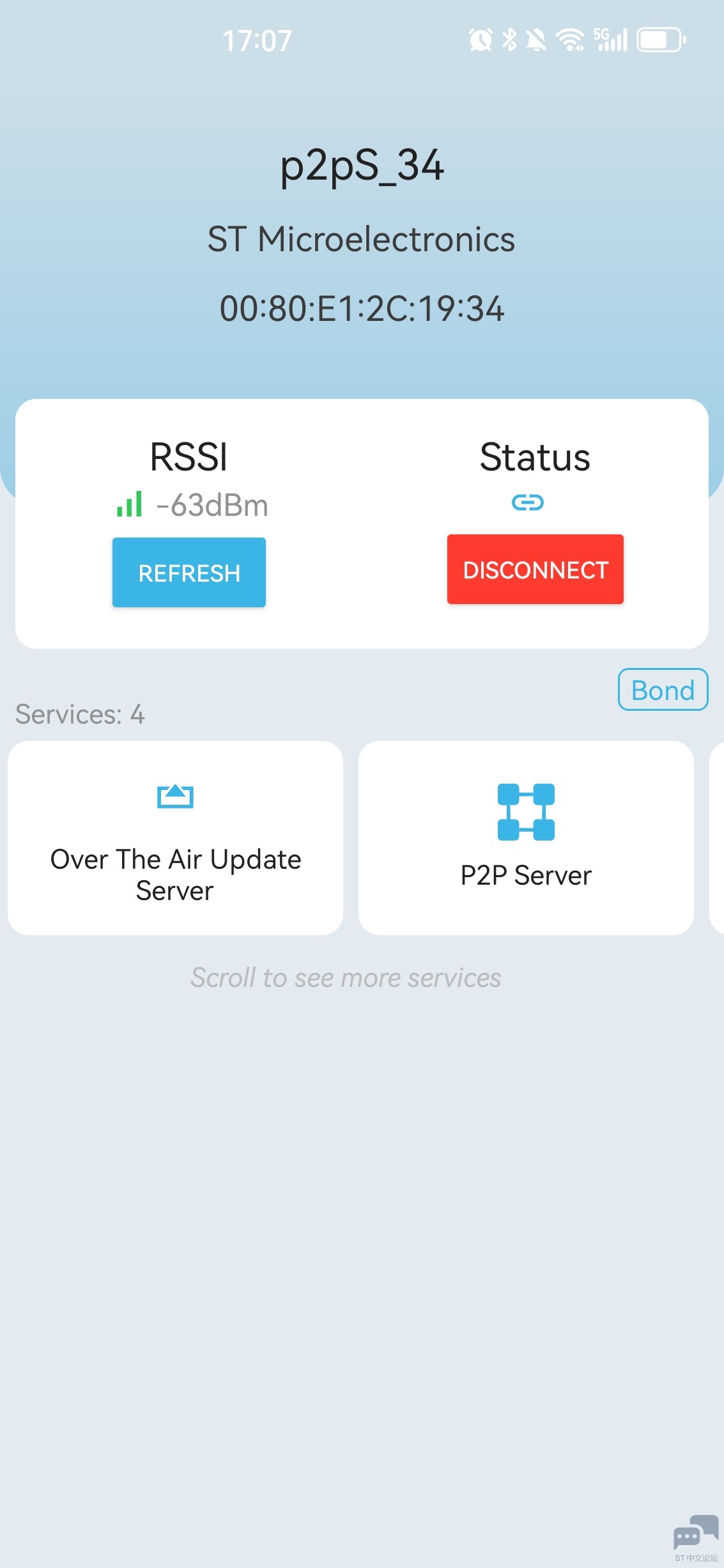

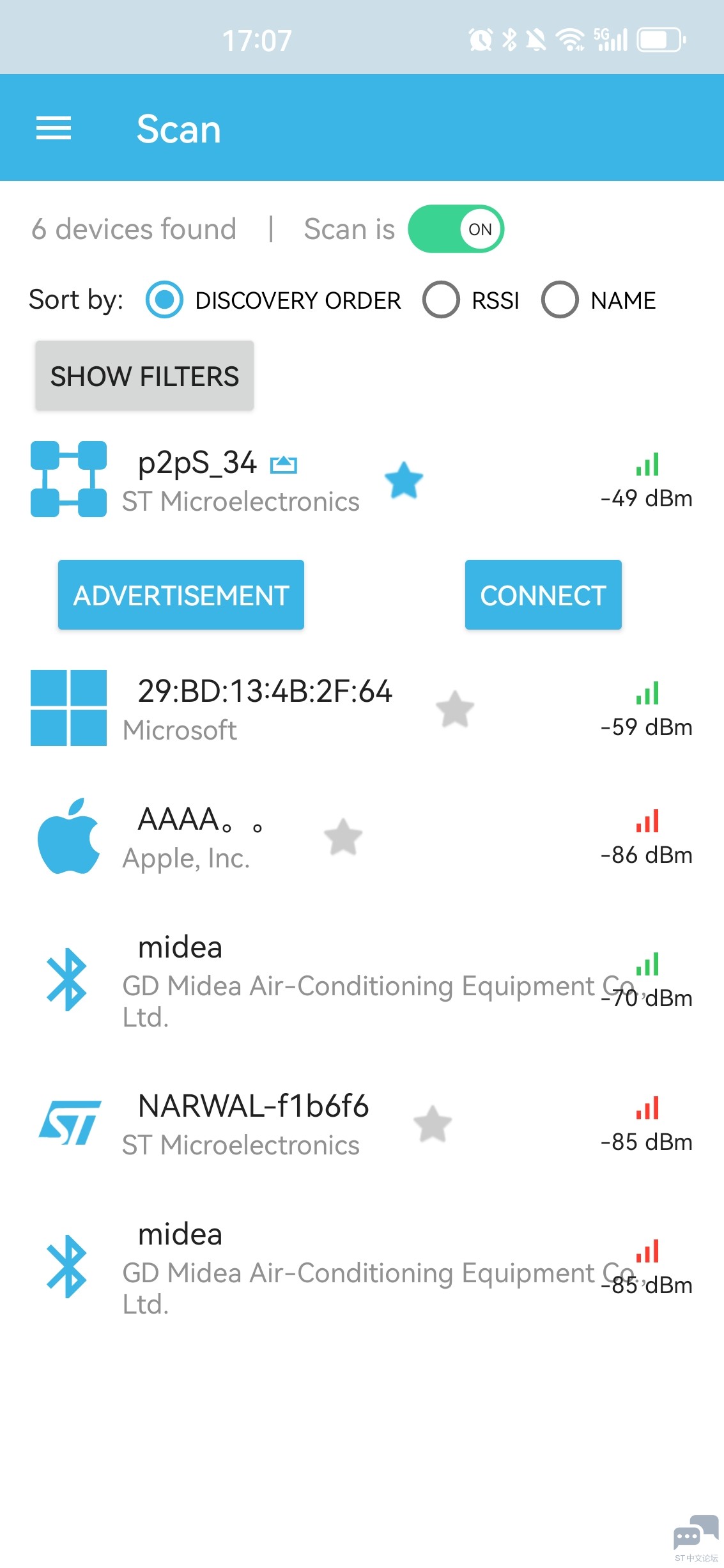

完成烧录后,打开ST BLE Toolbox,可以看到产生了p2pS_34

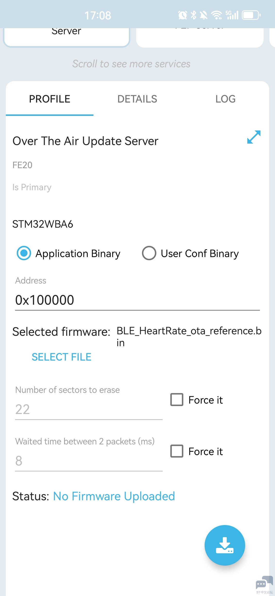

连接该设备,点击Over The Air Update Server用于OTA升级
在firmware中选择BLE_HeartRate_ota_reference.bin,点击烧录

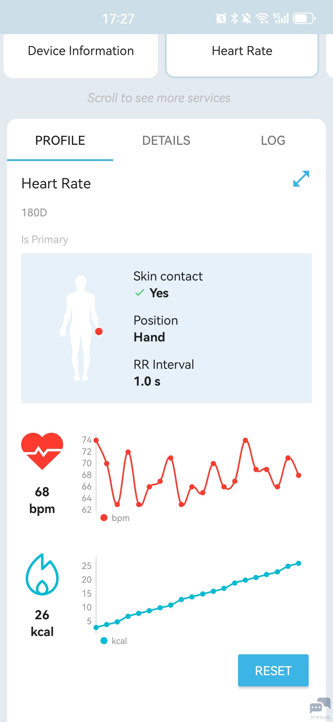

完成烧录后,开发板会自动进行复位,再次打开ST BLE Toolbox,可以看到开发板对应为心跳检测的功能。连接进入界面后,可以看到以下内容
