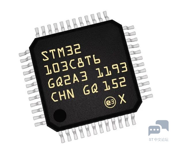

在嵌入式系统的广阔天地里,STM32和GD32都是备受瞩目的32位通用微控制器,应用范围涵盖了工业控制、智能家居、消费电子等多个领域。对于工程师和开发者来说,了解它们之间的区别,在项目中做出更合适的选择,是至关重要的。接下来,咱们就从多个维度深入剖析这两款芯片的差异。

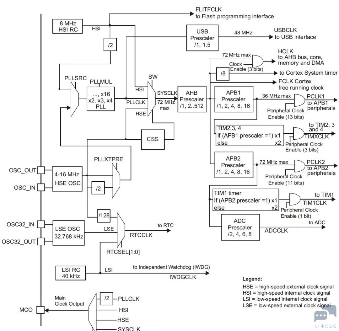

当使用高速外部时钟(HSE)时,GD32的主频最大可达108MHz,而STM32的主频最大为72MHz;在使用高速内部时钟(HSI)时,GD32依旧能达到108MHz,STM32则最大为64MHz 。
更高的主频意味着GD32在执行代码时速度更快,对于那些需要快速数据处理、复杂算法运算以及高速通信的应用场景,如实时图像数据处理、高速串口通信等,GD32能够更高效地完成任务,大大提升系统的响应速度和运行效率。
