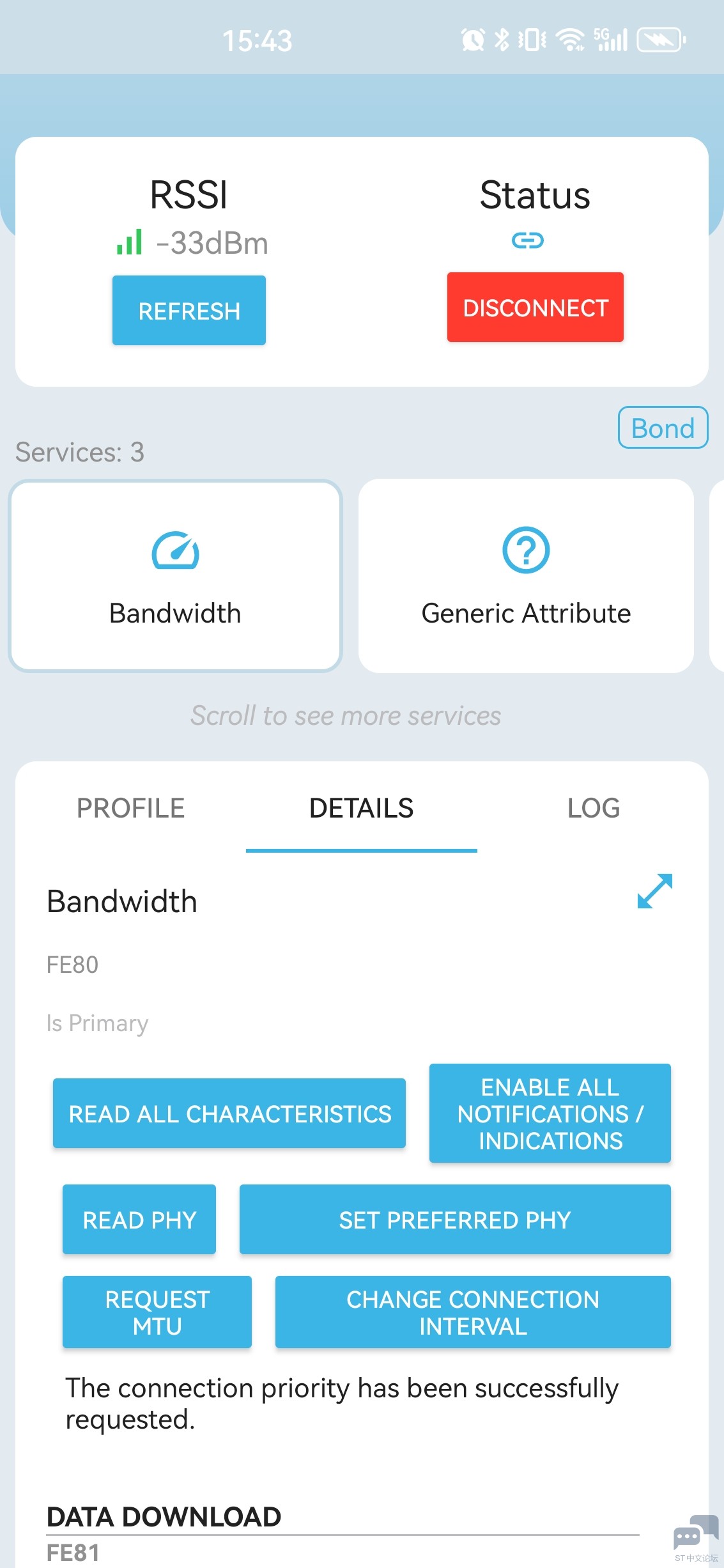

开发板通电时,其底板上ST-LINK的功耗也被计算其中,因此这里就定性分析一下不同工作模式下开发板的功耗差异

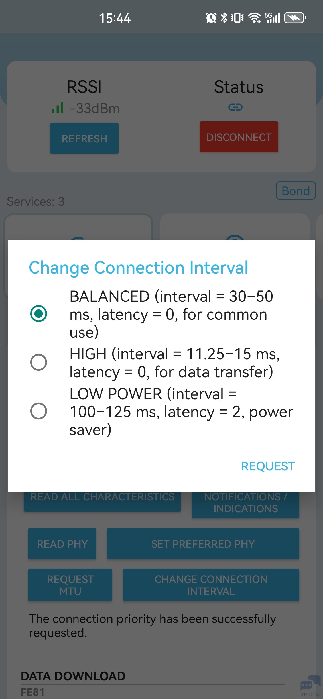

在ST BLE Toolbox中,可以通过更改CHANGE CONNECTION INTERVAL来切换BLE的工作模式

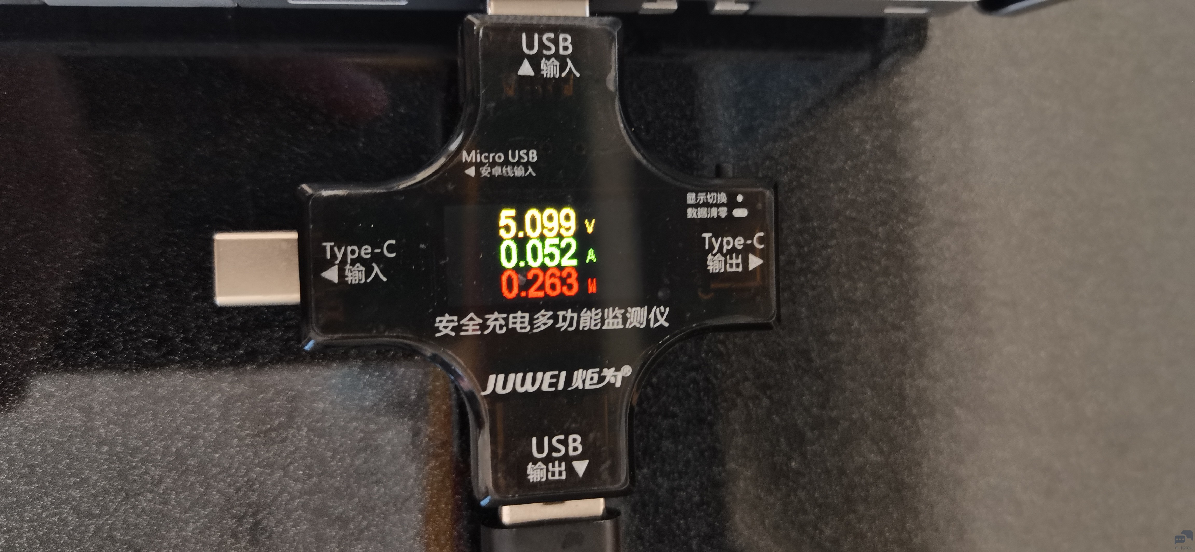

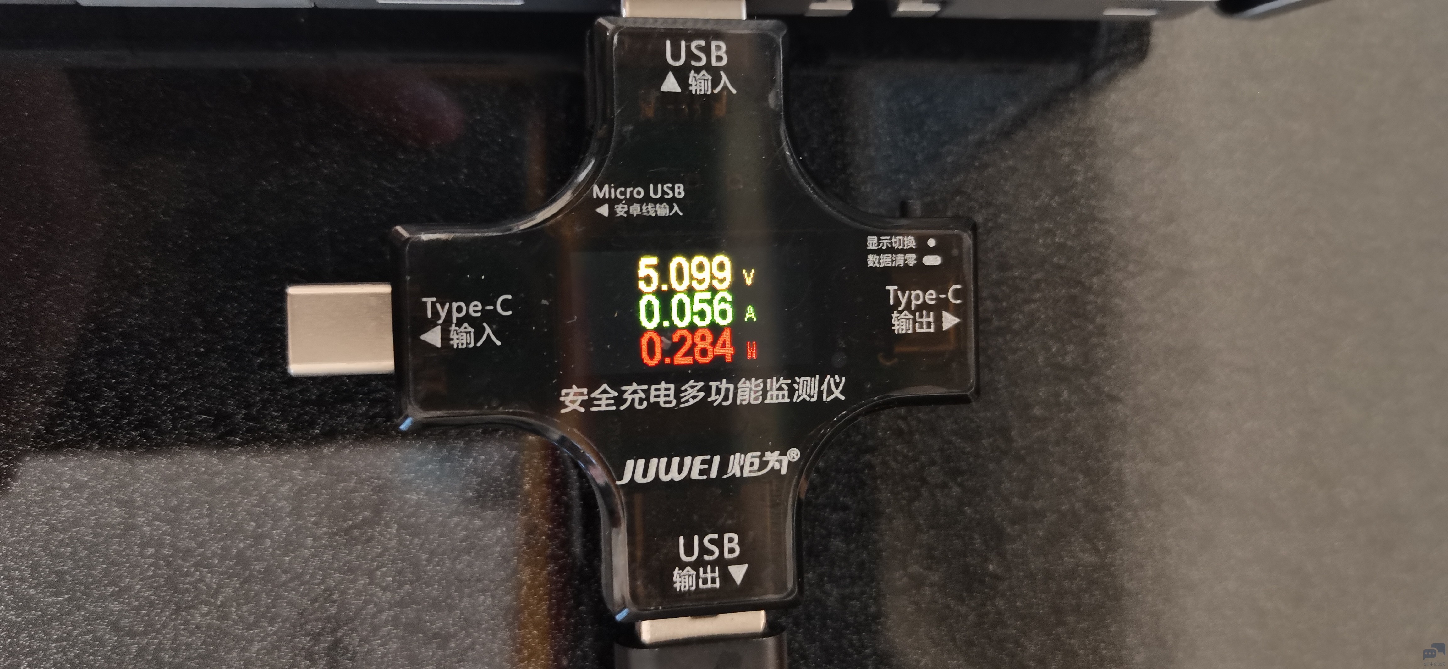

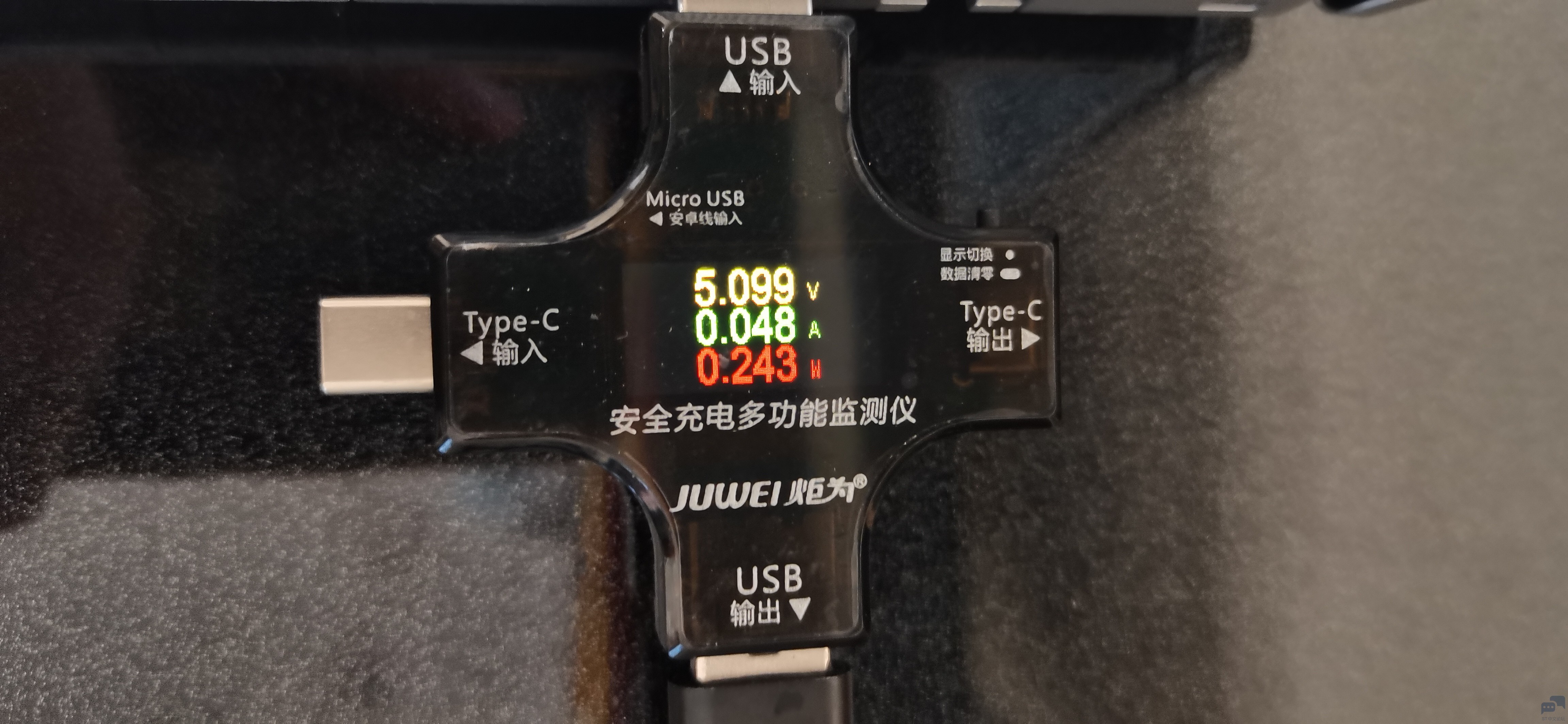

利用功率测量工具测量功耗如下
低功耗
平衡
高性能
可以看到三种工作模式下的功耗差异并不大,低功耗与高性能之间相差只有约0.04W左右,可见这款芯片的蓝牙功能的低功耗是很不错的
