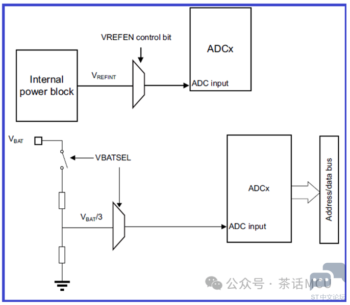

很多STM32芯片里往往内置了专用的ADC通道,比方用来测量Vrefint,VBAT的分压或温度传感器的输出电压信号。不同系列所内置的模拟信号通道可能有差异。这里以STM32G4系列为例,它内置了对应于Vrefint,VBAT的三分之一分压和温度传感器的输出电压的专用模拟通道。
下面的示例就是针对上述3个通道进行ADC,并测量相关电压和片内温度,最终得到3个结果,分别是VRefint电压,VBAT的电压,片内温度。

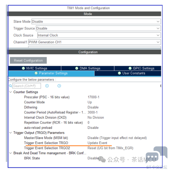

我使用STM32G474Nucleo板来进行下面实验。其中VDD=3.3v,VBAT与VDD相连。另外,ADC模块的参考电压也是3.3v. 使用CubeMx图形化工具进行配置,先看TIMER配置:

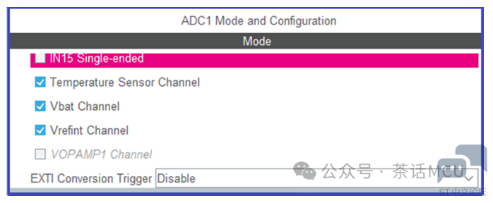

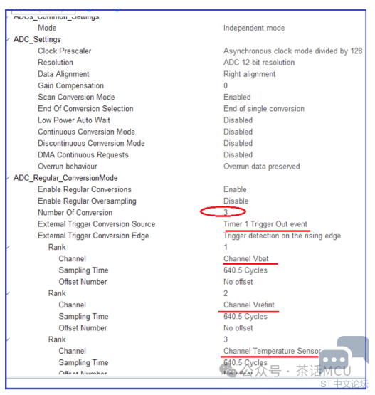

再看看ADC的基本配置:

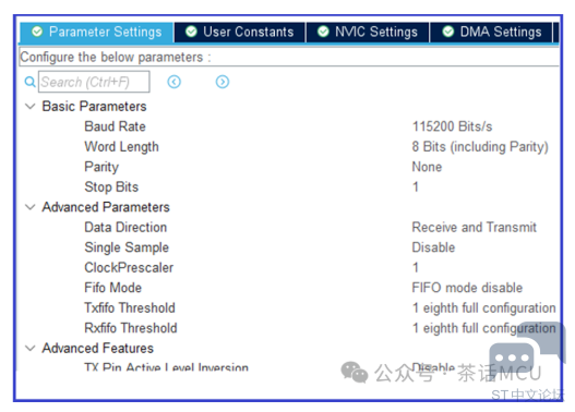

LPUART的基本配置:

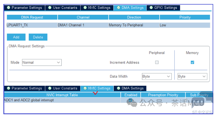

因为要使用ADC中断和UART的DMA传输,记得做ADC的中断响应使能配置和LPUART的DMA配置,这里只使用UART的TX DMA功能。

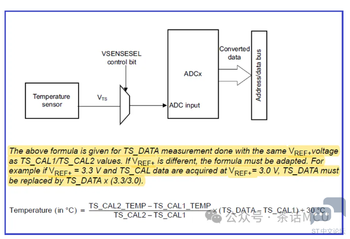

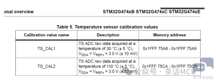

使用CubeMx主要配置主要是上面这些。 在组织用户代码前,先简单介绍下片内温度传感器的内容。该温度传感器针对不同温度有不同电压输出,其输出电压跟温度呈线性关系。ST公司针对片内温度传感器在两个特定温度【30℃和110℃或30℃和130℃】、基于特定参考电压【3v或3.3v,不同系列以数据手册为准】生成了1组校准值并存放于片内特定FLASH位置。 STM32G4系列的校准值是在参考电压为3v,30℃和110℃条件下的两个值,在数据手册里还给出了校准值的片内存放地址。

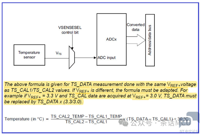

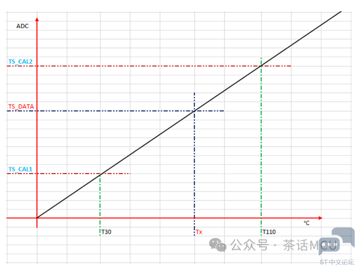

针对这个温度传感器的使用,ST公司在参考手册里还给出了计算公式。其实,有无这个公式无所谓,我们不难自行推理出来。【TS_DATA代表某时刻测得的传感器输出电压对应的转换值,TS_CAL1/TS_CAL2分别表示在30℃和110℃条件下基于传感器输出电压的转换值。】
另外,前面提过,ST公司在手册里给出了温度传感器的两个温度下的校准值,但要注意生成校准值的ADC模块所用参考电压跟我们实际应用时AD模块所用的参考基准电压可能不一致。如果不一致,就必须将ADC值换算成同一基准参考电压条件下的数据。目前在ST手册里也特别强调这点了。我把上面一副图再贴一遍于此【见黄色语句提醒】。

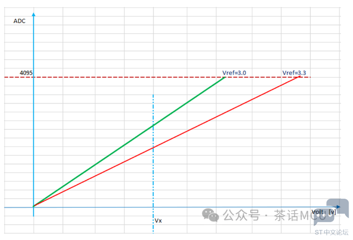

关于这点,我们也不难理解。同一待测信号、同一ADC模块在不同基准参考电压下转换值往往是不一样的。见下面示意图加以理解。

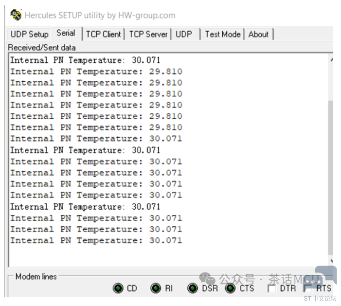

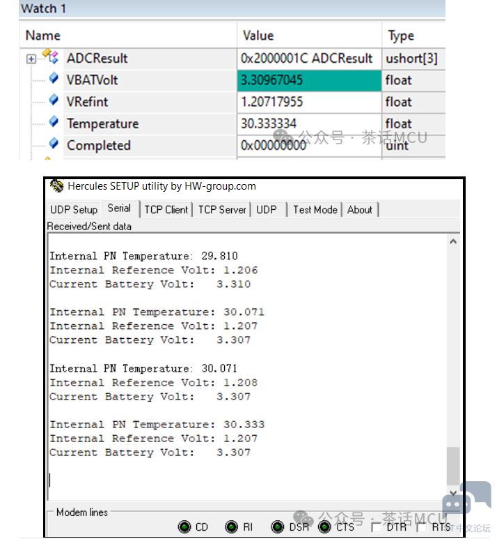

基于上面的配置和测试代码,我们就可以看到最终的结果了。定时器周期性地触发ADC,每得到3个ADC结果就进行数据处理,然后通过UART以DMA方式传输到串口终端。注意VBat电压是测量结果再乘以3得到的。

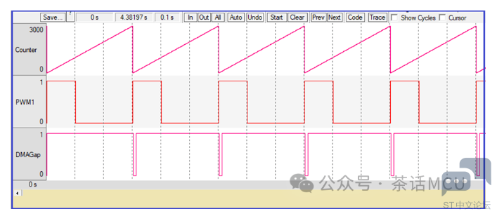

如果想省事点,直接在相邻2次DMA传输间加上合适延时也行。我这里根据DMA传输完成事件来决定执行下一次发送。在DMA传输完成中断里设置Completed变量为非0值表示当前一轮DMA传输完成。 4、对于那些在中断和主程序里都会被访问的变量,记得将它们冠以volatile。 下图的三路波形是我调试时辅助使用的。 第一路表示计数器的计数变化,显然是单向向上计数模式。 第二路是TIMER1通道1的PWM输出波形。 第三路是我每次基于DMA实现UART发送时拉高拉低的波形。平常管脚电平为高,在实现DMA传输过程中拉低。
