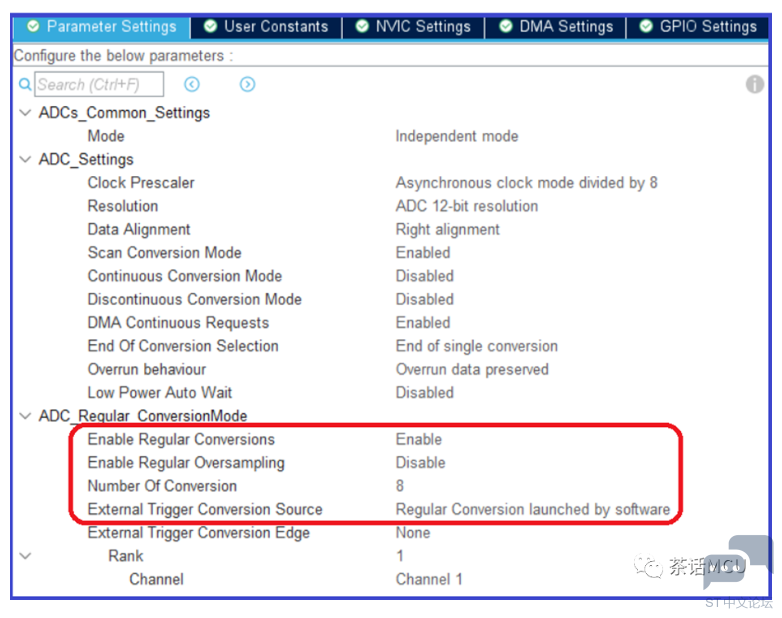

我们在做ADC应用时,有些场合需要精确测量出待测信号的数据,有时可能并不关心ADC结果多准确,只要满足某个范围即可,这时我们就可以考虑使用STM32ADC看门狗功能了。 STM32 ADC基本上都支持模拟看门狗功能,即ADC模块对被检测的模拟通道的转换结果基于硬件对其合法性、安全性进行监测。我们可以设置被监测通道的转换结果合法性检查的上下阈值,若结果处于阈值之外则视为异常,并可以触发中断。 尤其有些场合,我们可能使用到数个ADC通道,8个、10个甚至更多,同时程序还需要基于各通道的转换结果进行合法性或安全性监测,此时使用ADC模拟看门狗功能就很方便。我们可以先让模拟看门狗做第一步把关,只有出现异常数据时才去进一步检查确认。不然的话,每次一批数据出来后,我们得逐个去检查合法性。一般来讲,多数情况下异常可能只是偶尔、个别通道发生,这样每次转换完成后总是不分青红皂白地去逐一检查、确认,显然有点浪费时间,啰嗦无益,这也会影响系统性能。 我这里使用STM32L4开发板,简单演示下实现过程,供有需要的人士参考。 这里只开启ADC1模块的8个规则通道,使用DMA传送转换结果,并设置模拟看门狗。使用CubeMx图形化配置工具进行工程配置。

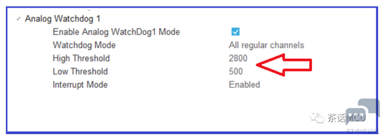

我只启用了模拟看门狗1,针对8个规则通道的转换结果进行实时监测。【当然你可以有其它更为灵活的设计。各个STM32系列这个地方不完全一样。】

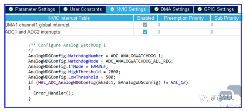

开启ADC模拟看门狗的中断。

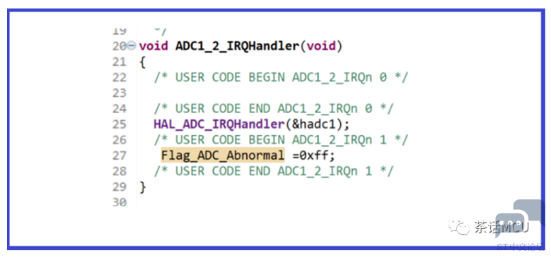

代码里设置一个记录ADC结果异常的标志Flag_ADC_Abnormal,若发生结果异常会在ADC中断对该标志变量赋非0值。

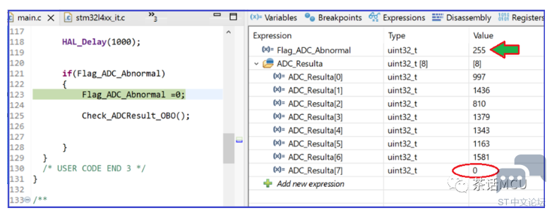

在主循环里若发现异常标志非0,然后去进一步做所有ADC结果的确认。

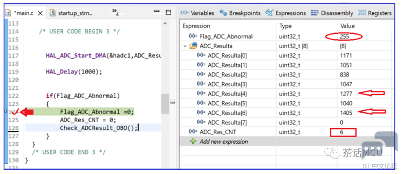

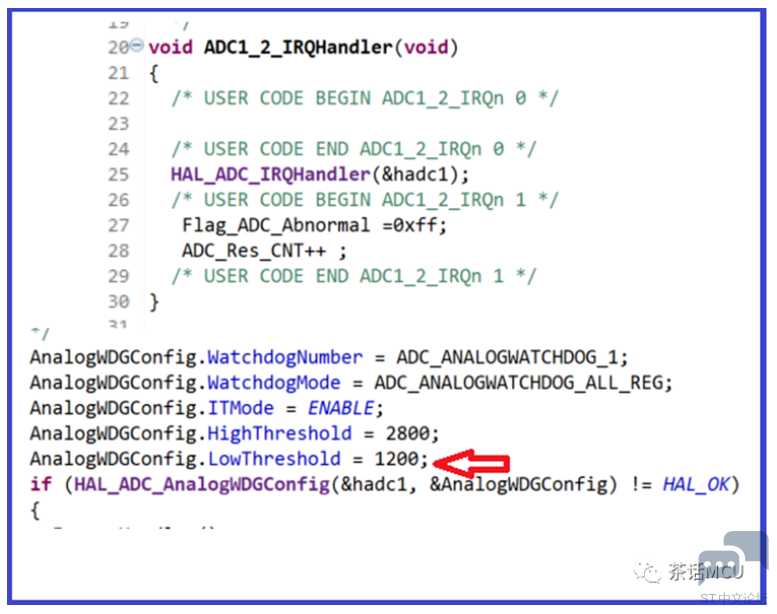

上面演示过程中监测到一个异常数据,触发了模拟看门狗中断,ADC结果异常标志被赋0xff值,会做进一步异常数据的确认。 我在上面采用的一个模拟看门狗对8个通道的结果进行监测,如果一轮扫描转换下来出现多个异常数据,会触发几次中断呢? 不妨基于同一开发板验证下。我加个ADC中断次数累计变量ADC_Res_CNT,并把阈值下限调整为1200,其它不动。【见下图】
然后进行测试,得到下面结果。
从结果看,除了2个数据正常外其它均异常,故一轮转换下来发生了6次中断,显然我们可以根据中断次数进一步判断一轮转换下来的异常通道数。【注:这里ADC配置为单次扫描模式,DMA配置为Normal模式。】 好,今天分享的就到这里,匆匆草就。虽是些小东西、小知识点,或许哪日可以在某个应用上帮到您大忙,愿君我心有戚戚焉。下次再聊。 文章出处:来自公众号 茶话MCU |
