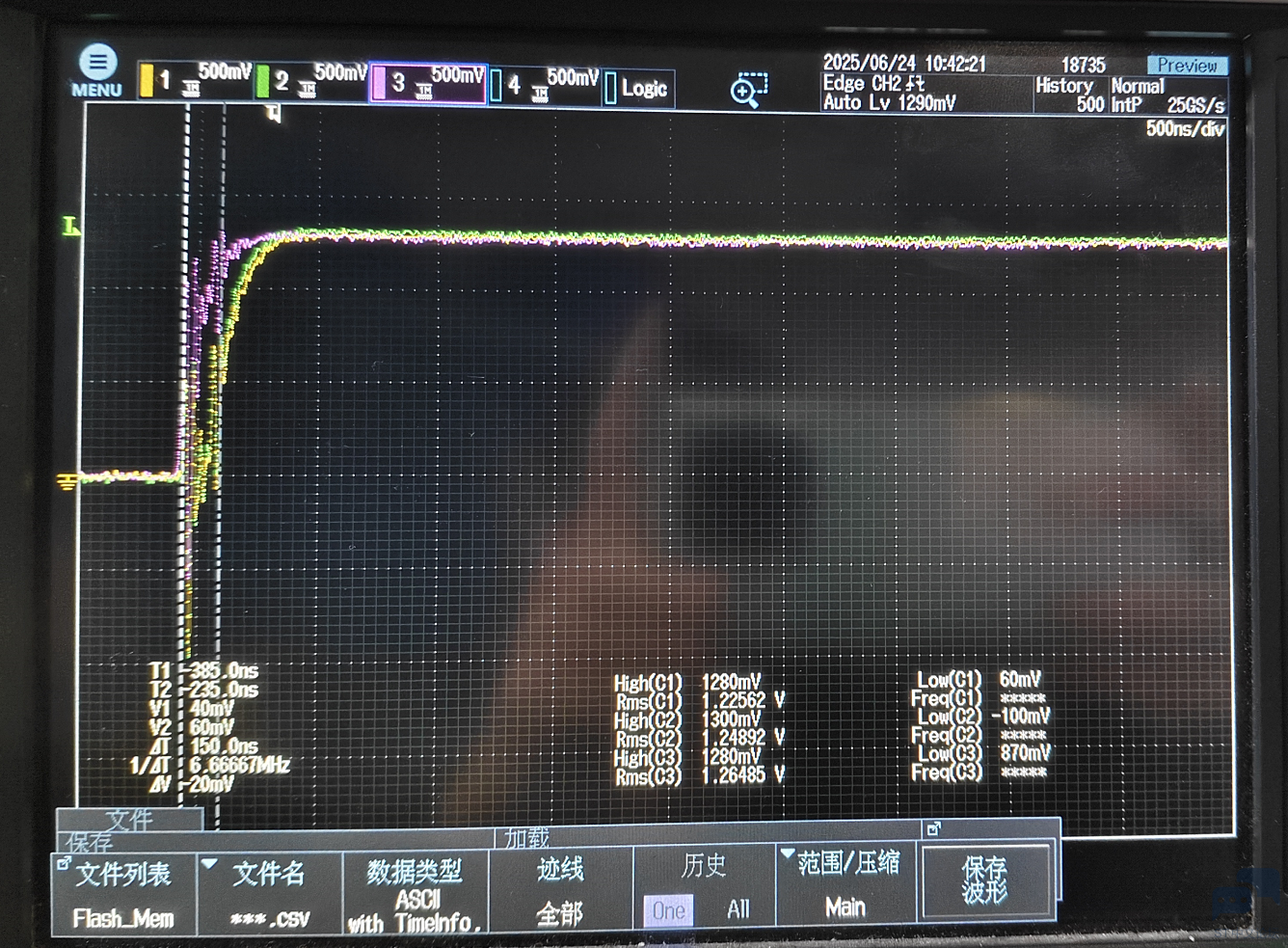

还有,请你认真检查下所有PWM输出复用的GPIO配置,是否都是一样的配置,输出模式,上下拉配置,速率选择。
再就是检查下,与PWM输出相连的外部电路,是否管脚上存在较大电容量差异。
谢谢大佬,目前已经找到原因,检查了一下栅极驱动这块,发现栅极驱动硬件配置的死区W相小于U相和V相
[md]哦,其实我当时首先想到的死区,但是想到如果三相使用同一TIMER的话,并通过TIMER来配置死区,那个死区值是共用的。所以就没提了。
