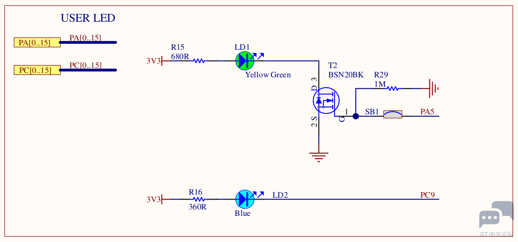

观察开发板原理图以及数据手册,可以看到用户LED灯连接的PA5和PC9引脚均有PWM输出功能。

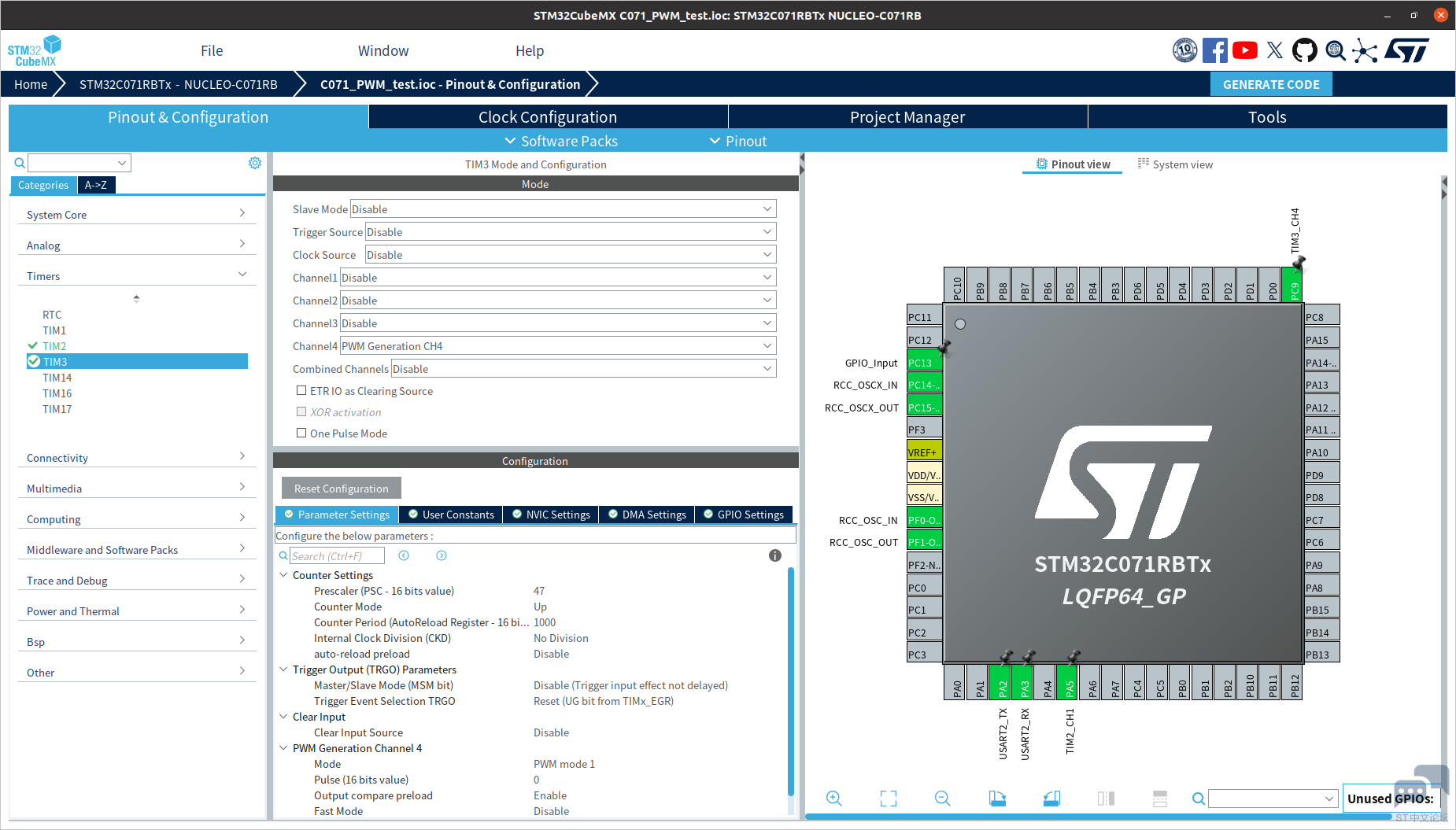

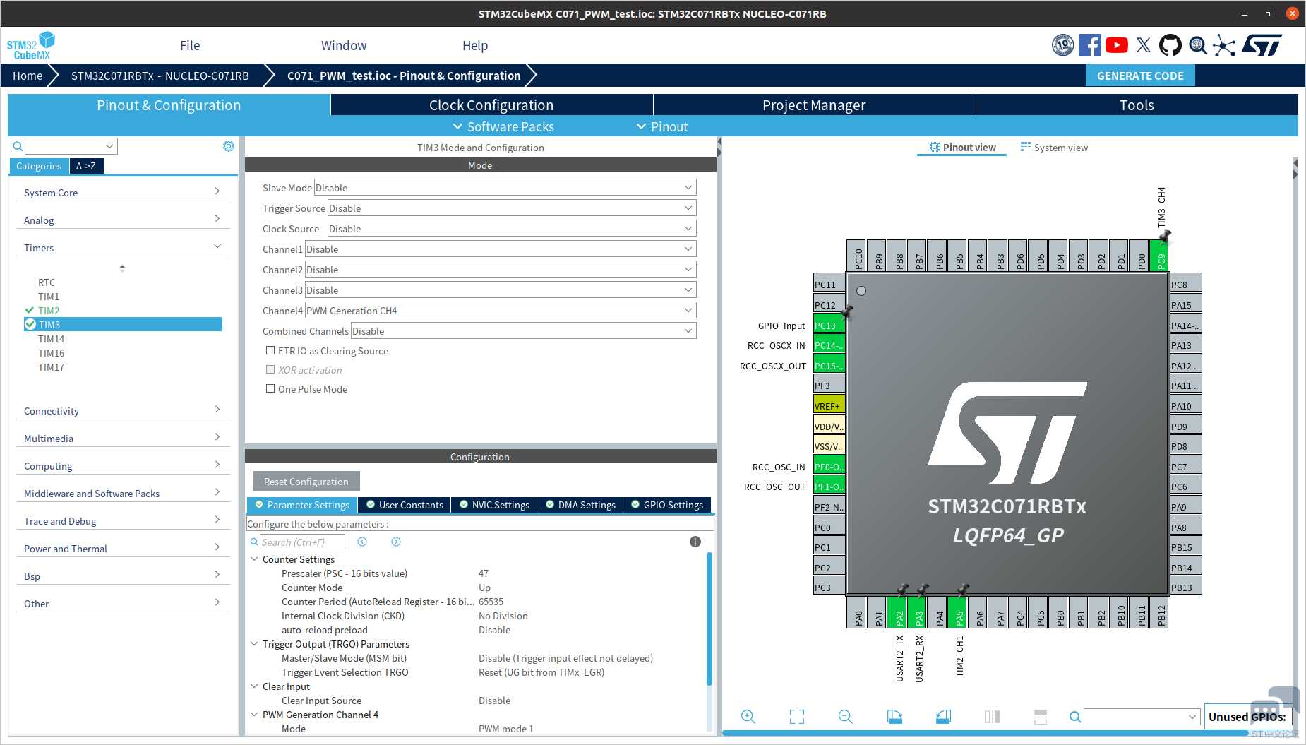

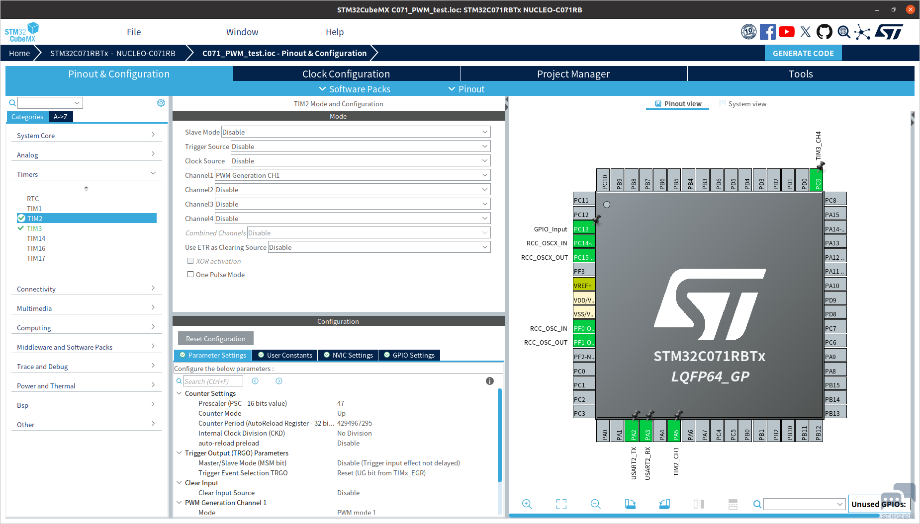

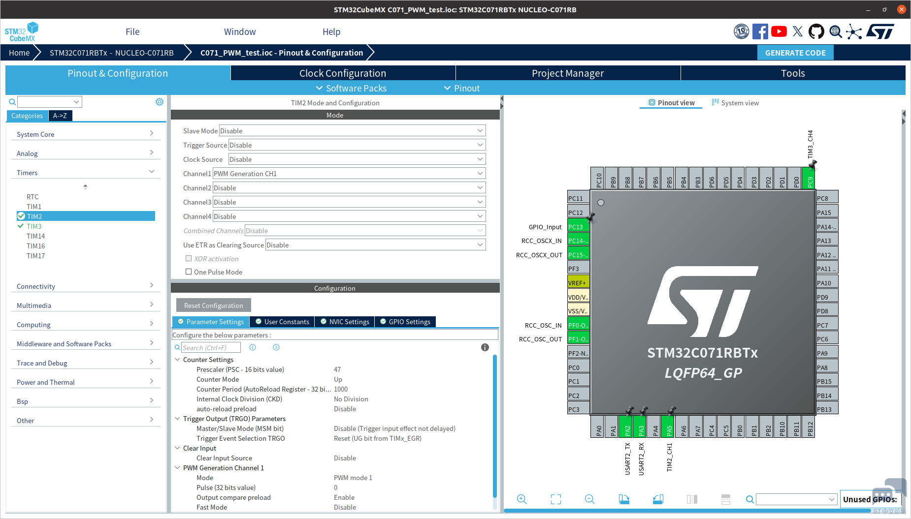

分别选取PA5为TIM2_CH1,PC9为TIM3_CH4,在CubeMX中配置如下

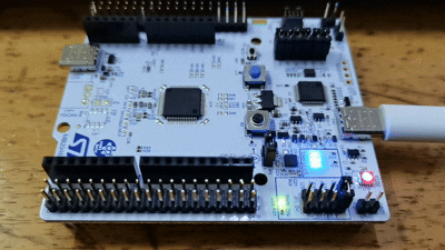

得到效果如下
