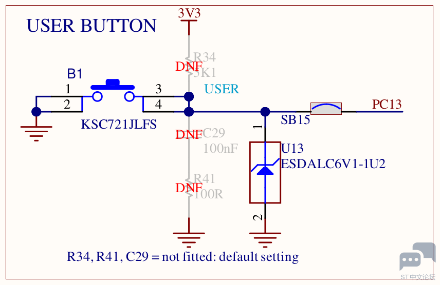

感谢ST社区提供的此次测评活动,拿到板卡首先进行点灯测试。 根据原理图,可以看到用户按键和LED的电路如下 按键

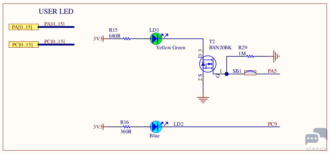

LED

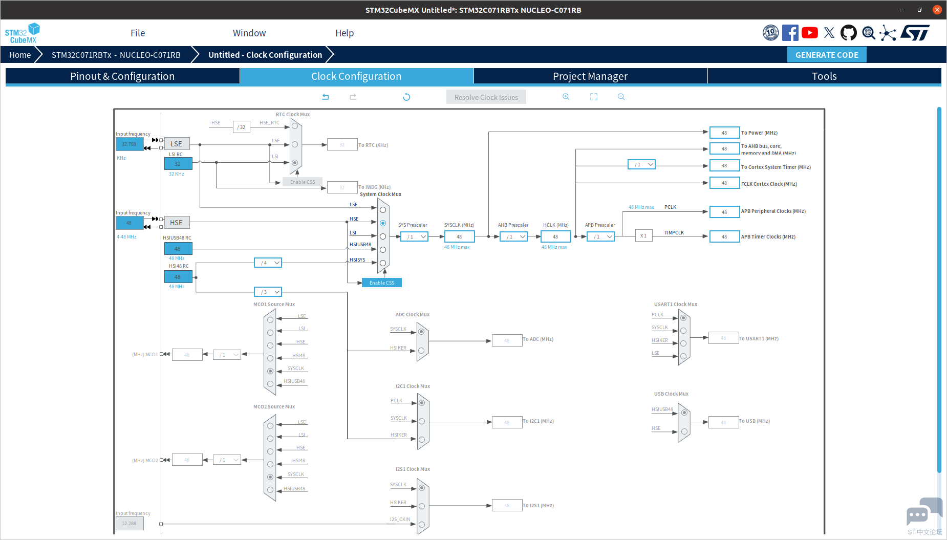

在CubeMX中,首先配置时钟树如下

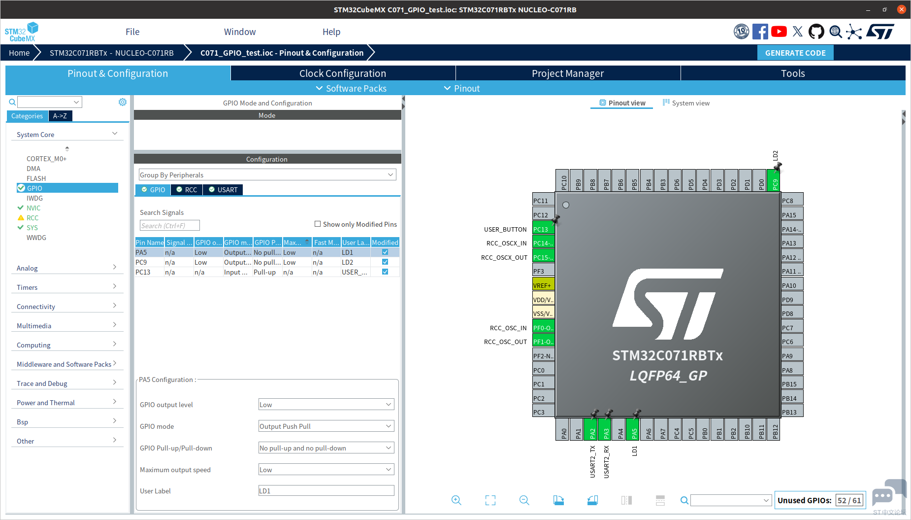

设置GPIO如下

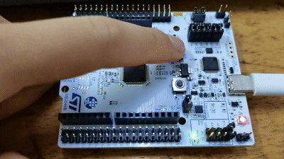

在主循环中,不断读取按键值并控制用户灯,让两盏灯以二进制的方式点亮 |
