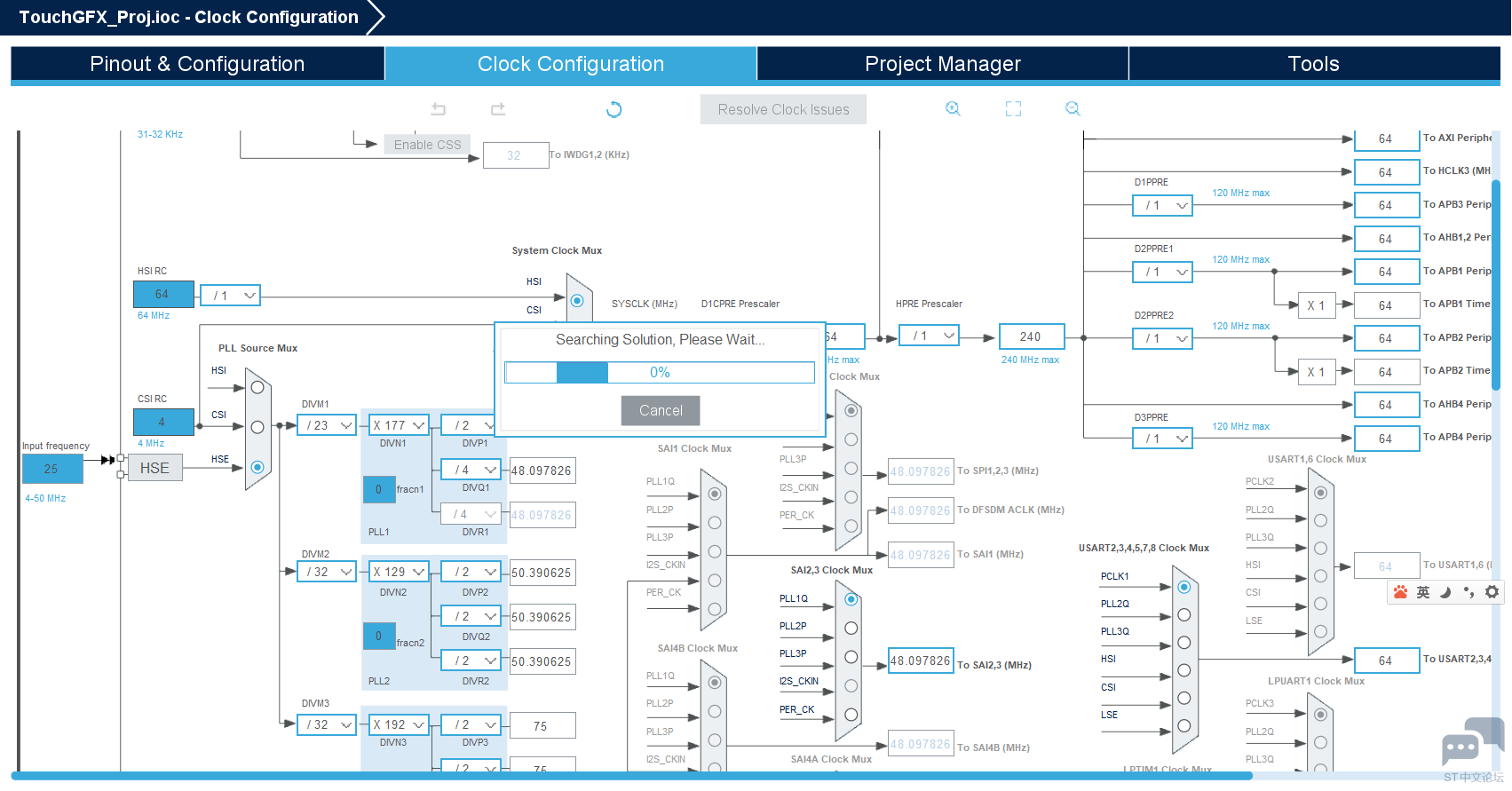

本次分享持续更新。本来想一步到位的,但对双核芯片不熟悉,以及板载资源都是之前没有用过的,坑比较多,前前后后断断续续折腾了两三个星期,还没搞定,唉,所以想着持续更新,把踩的坑也分享出来吧。 创建工程就不多说了,参考https://shequ.stmicroelectronics.cn/thread-645361-1-1.html 不知道为什么,我的时钟没法自动配置了,一直在这里晃。。。。

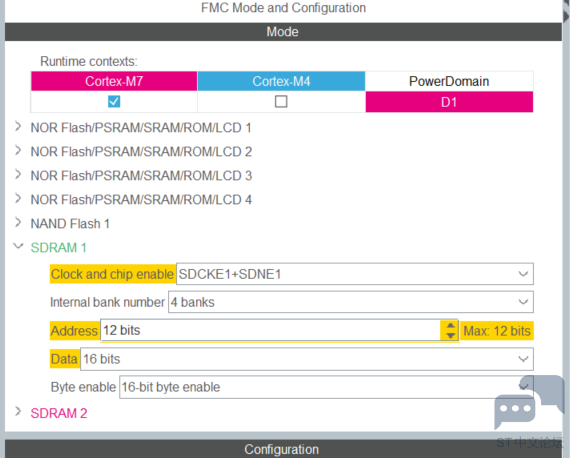

第一步,先配置SDRAM

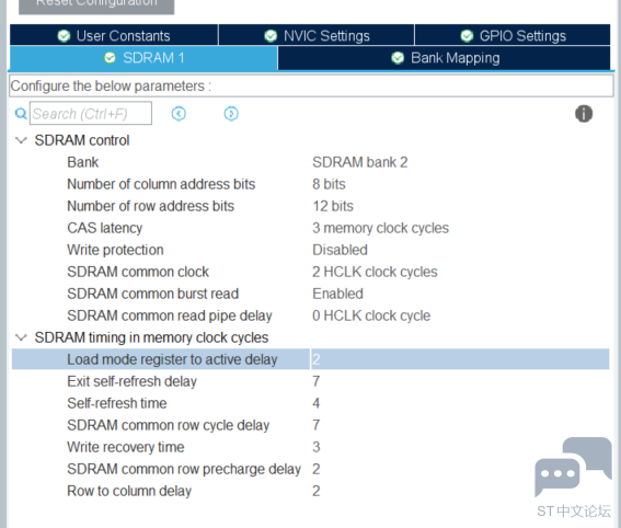

这里参考例程设置,具体可能能要对照SDRAM的Datasheet。

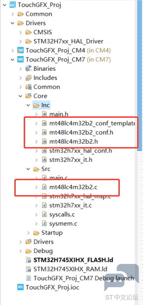

把例程里的SDRAM初始化相关文件拷到工程里。

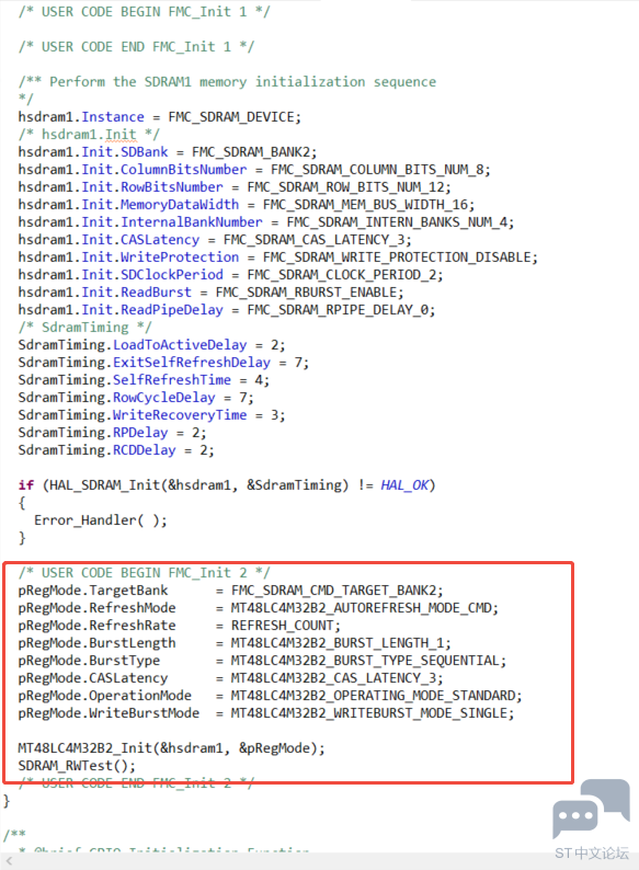

添加初始化代码及SDRAM测试代码。这样SDRAM就可以用了。

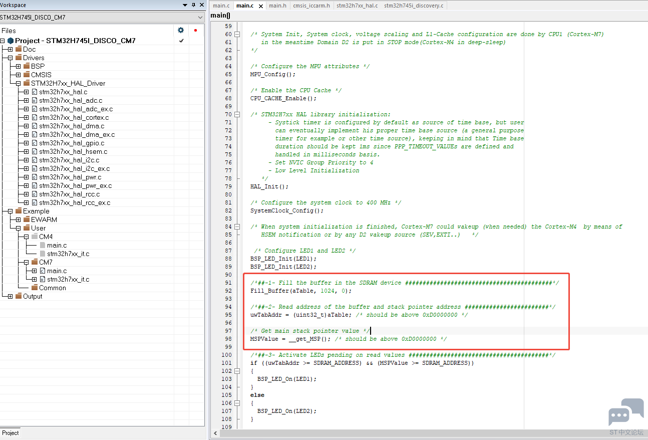

一直有个很大的疑问,官方的FMC_SDRAM例程里,没有初始化FMC和SDRAM,他是怎么使用SDRAM的呢?哪位大神帮我解个惑? 第二步,配置LTDC

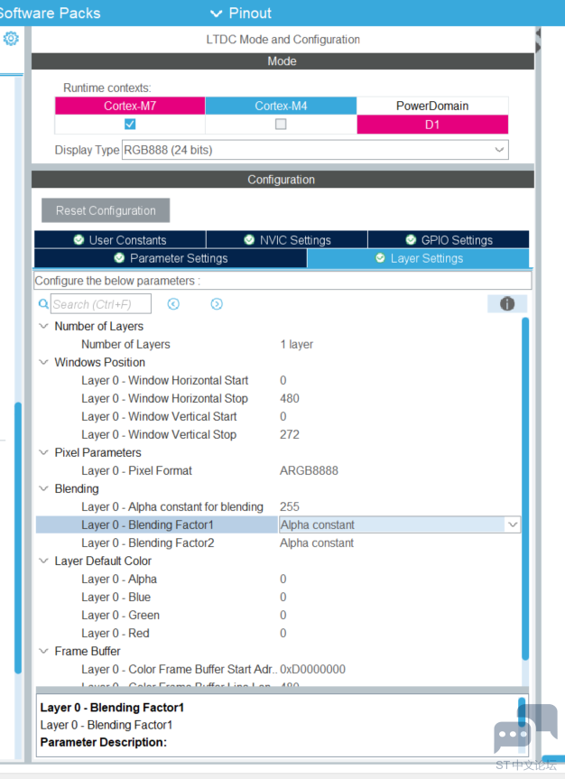

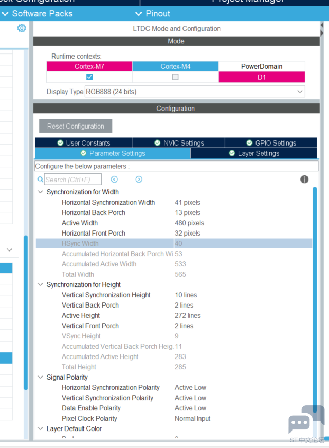

选择M7核,以及配置时序,这里可以参考例程或者手册。

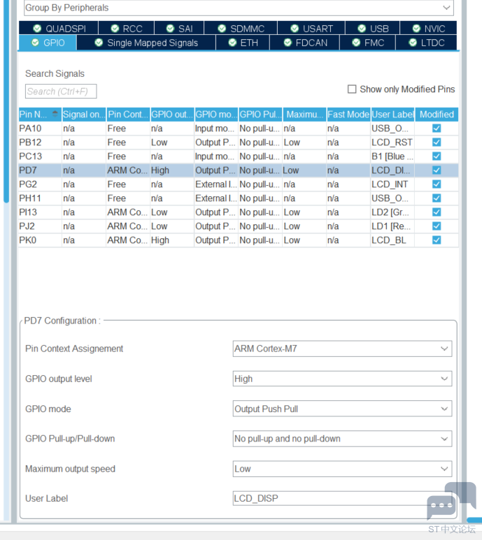

这里需要特别注意一下,LCD_DISP,默认是配置成了输入,当时我折腾了好几天,反复对比LTDC的代码,就是没显示,唉。。。。 第三步,配置TOUCHGFX 使能DMA2D、CRC等

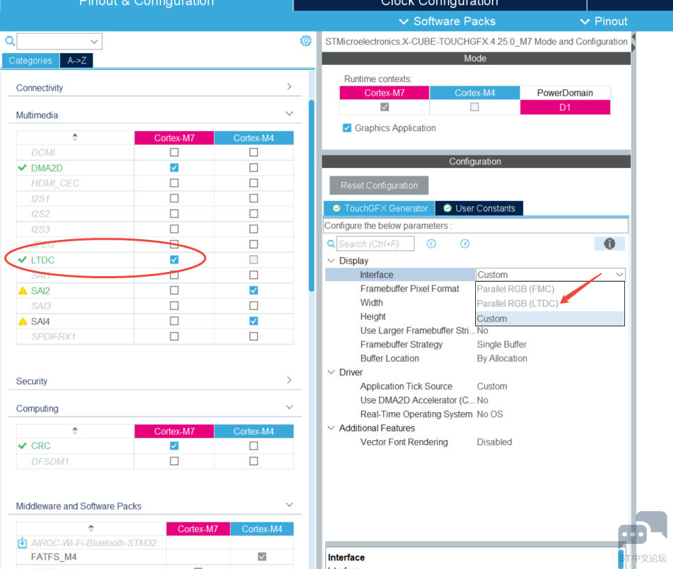

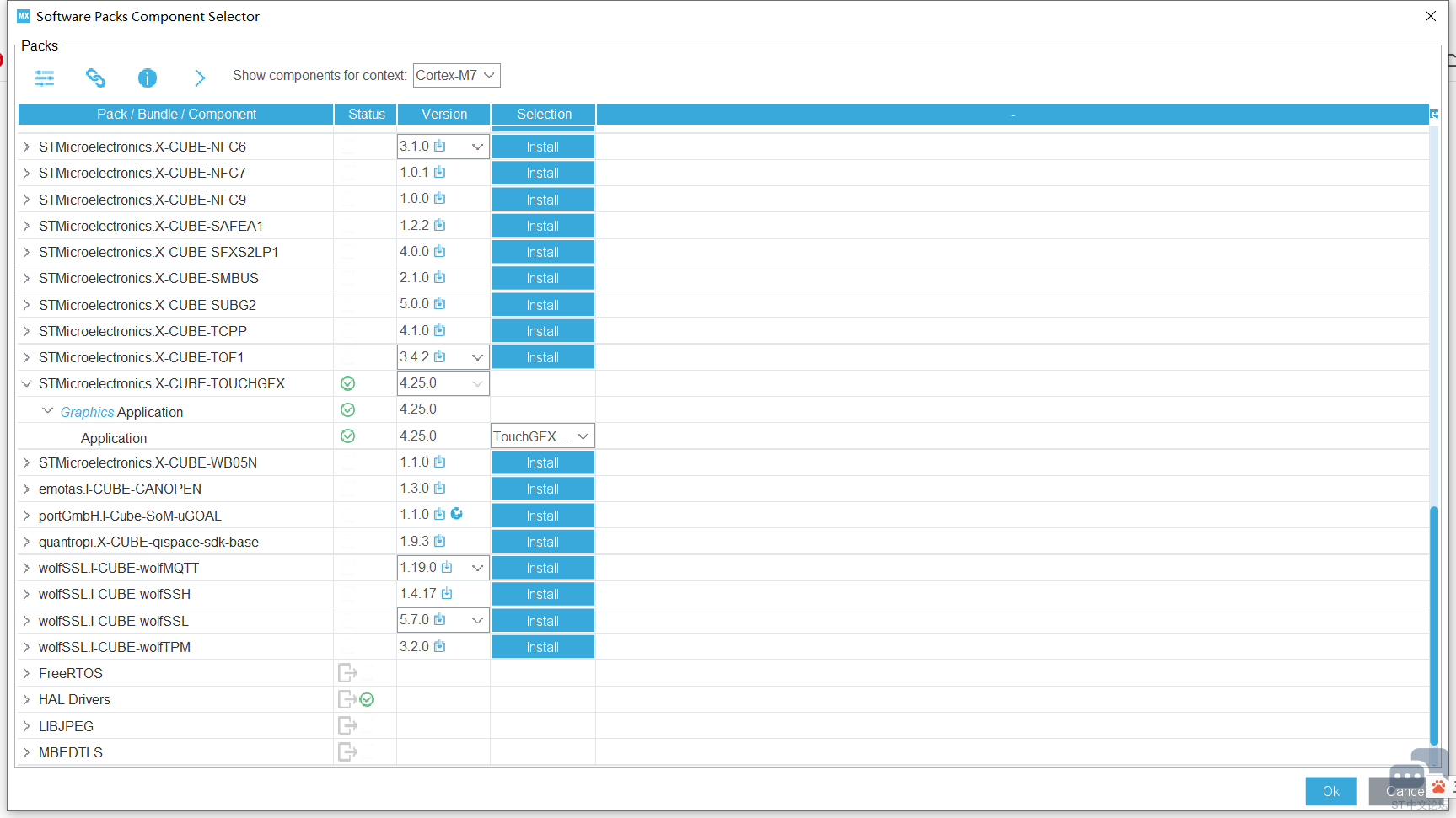

在CM7里添加TouchGFX
又遇到一个问题,之前已经使能了LTDC,但在TouchGFX的接口选择里并不能选,怎么回事??? |
