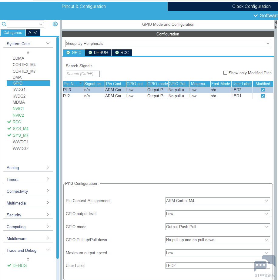

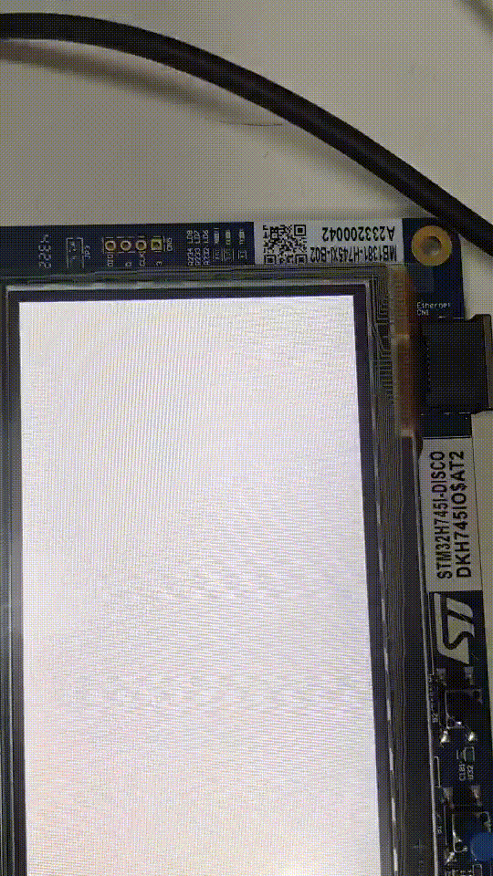

STM32H745I-DISCO思考,既然双核可以同时点灯,互不干扰,也可以释放硬件信号一次点灯,那对于硬件信号优先性怎么判断呢 1、新建工程,还是M4控制LED2,M7控制LED1,只能1核获取HSEM,不能同时获取

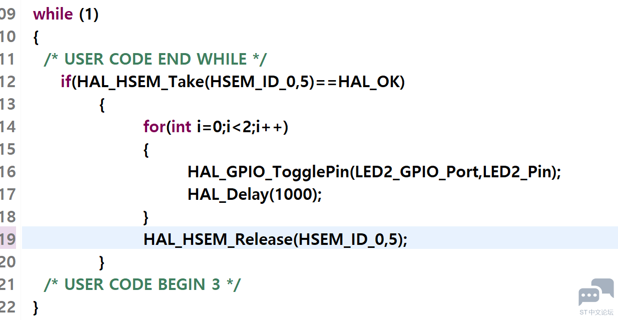

2、代码调试 M4核里面增加代码

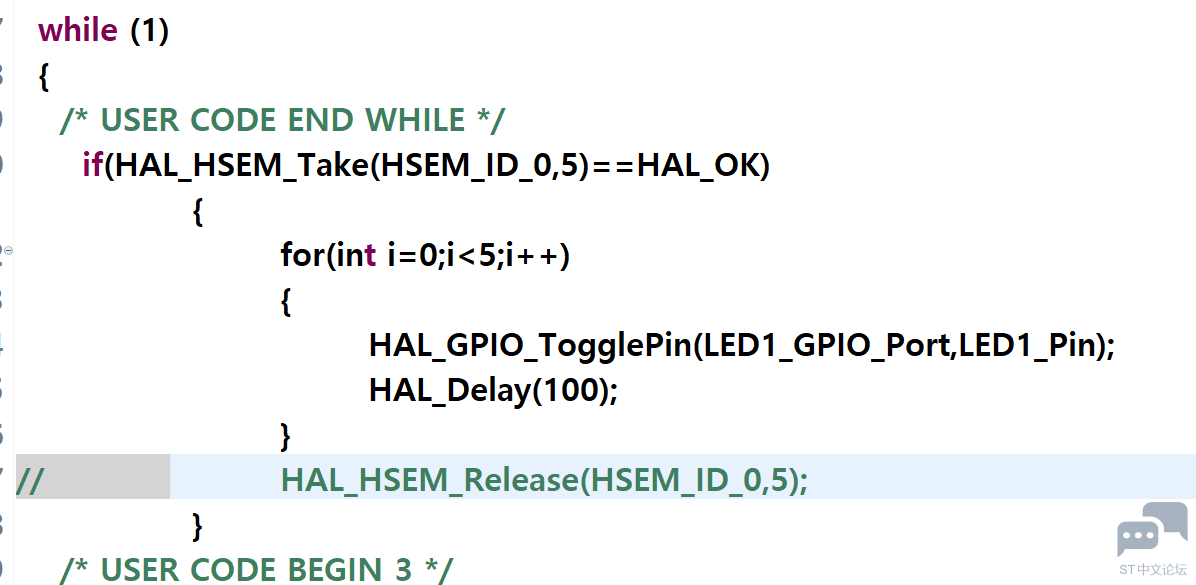

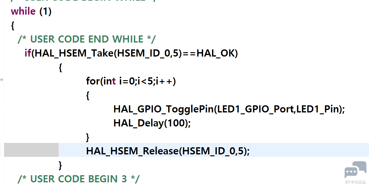

M7核增加代码

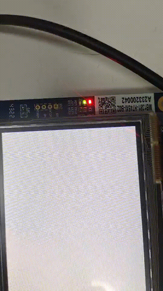

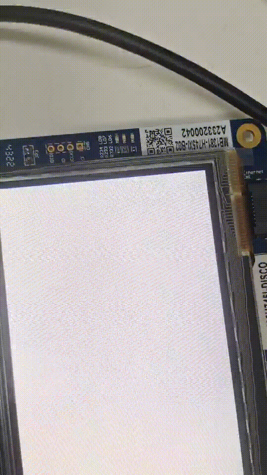

其中:HAL_HSEM_Take(HSEM_ID_0,5)==HAL_OK 获得硬件信号量 HAL_HSEM_Release(HSEM_ID_0,5); 释放得硬件信号量 效果: M4、M7都释放硬件信号(交替闪烁) M4不释放硬件信号、M7释放硬件信号(绿灯闪烁后,红灯一直闪烁:M4一直控制硬件信号) M7不释放硬件信号、M4释放硬件信号(红灯闪烁后,绿灯一直闪烁:M4一直控制硬件信号) |
