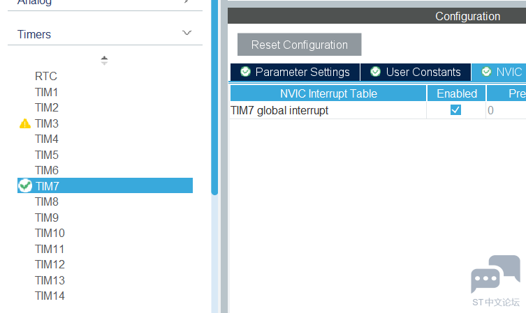

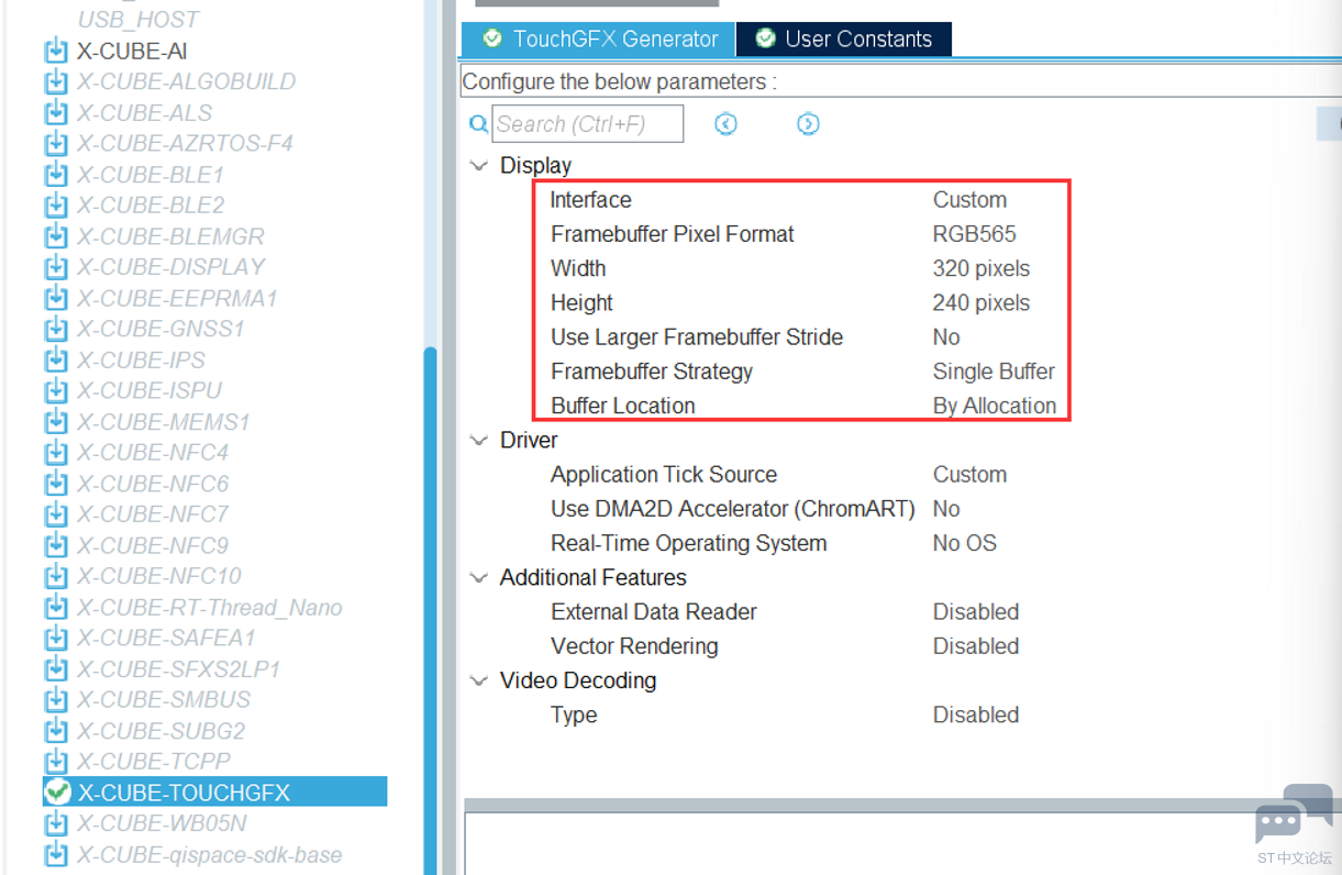

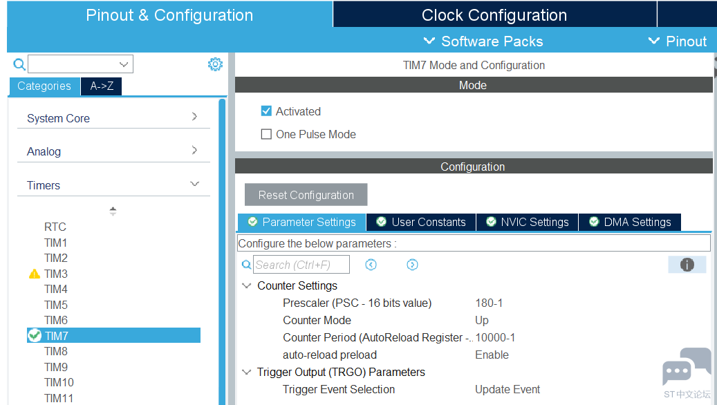

1、简介 初学者在学习使用TouchGFX工具设计GUI应用时,一般常用ST官方带有屏幕的评估板,因为TouchGFX的原生工程均支持这些评估板,不需要做额外的屏幕驱动、GUI刷新等事项。如果将TouchGFX应用移植到自定义屏幕就得做相应修改,如TouchGFX模版工程需要由CubeMX创建等 2、先决条件 ST开发板已经实现RGB屏幕的驱动显示,对外提供图像数据写入函数、窗体位置及大小设置函数 示例屏幕: 2.4寸屏幕 320*240像素 屏幕驱动IC ST7789 3、CubeMX工程设置 使能定时器7,用于touchgfx屏幕刷新的tick心跳
定时间隔为10ms,使能定时器中断

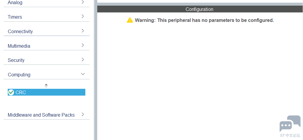

勾选CRC

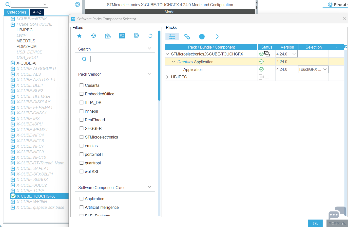

勾选touchgfx组件库
水平像素为320,垂直像素240,颜色制式RGB565

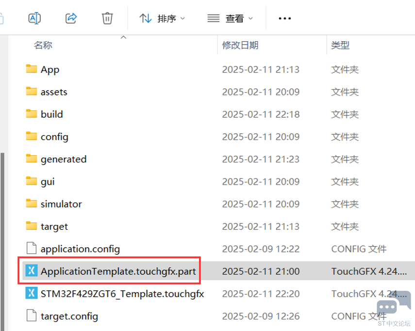

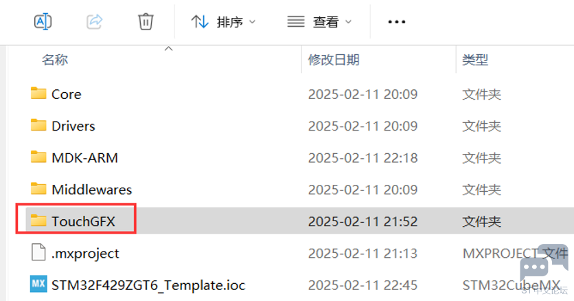

目标IDE选为Keil,此时生成的keil工程编译会有报错 因为需要使用touchgfx创建一个屏幕并编译生成完整的gfx工程
使用touchgfx打开以下gfx工程

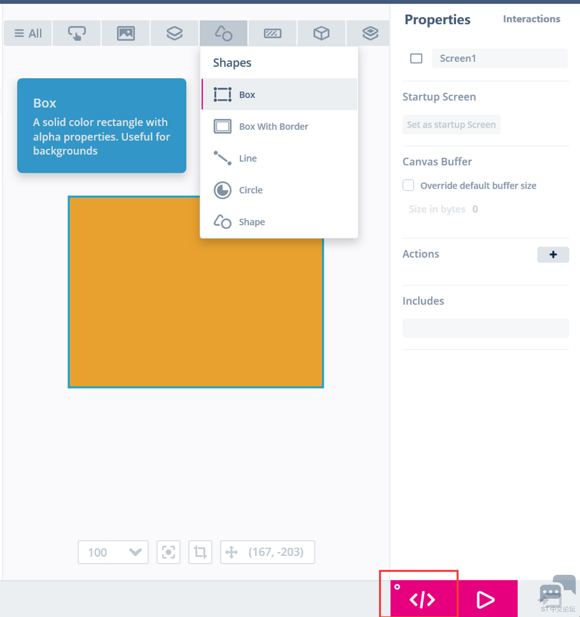

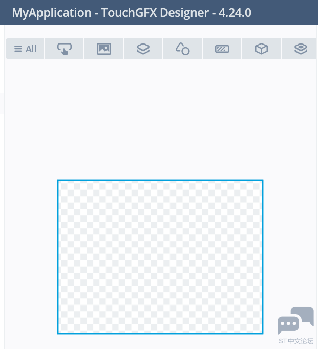

添加BOX控件,并填充任意颜色

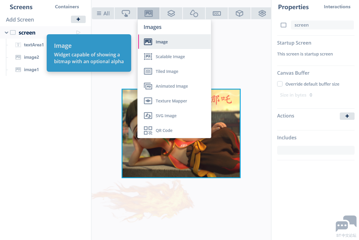

点击右下红框编译,此后keil工程编译便不会报错了 4、GUI设计 屏幕添加两个图片控件,图一为背景静态图,图2为动态图,随着时间会不断从边缘移动到屏幕中间

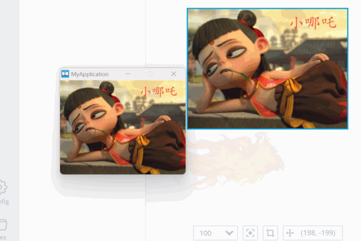

添加交互事件,触发方式为每经过N个tick心跳就移动图2所在的窗体 gfx仿真效果

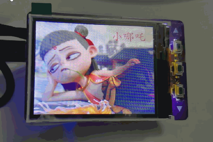

实际运行效果

学到了,不过这个特效的帧数感觉有点低啊,是主频没拉高吗
主频为最高,可能是程序内的帧刷新逻辑没调好
