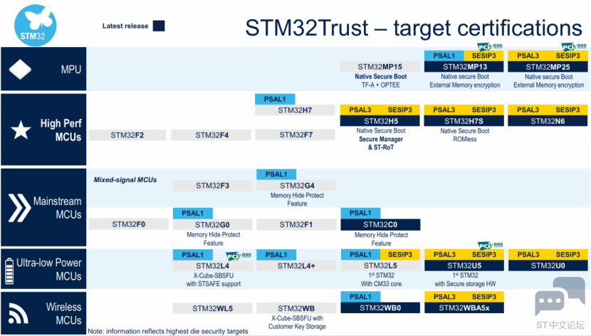

安全方面:目标通过SESIP 3级和PSA 3级认证,符合最新安全标准,支持TrustZone和租户感知防火墙(RIF),细化了特权安全资源的管理,实现更多隔离和多应用目的,支持防边信道攻击AES/PKA和快速AES/SHA,有效保护系统关键安全参数。

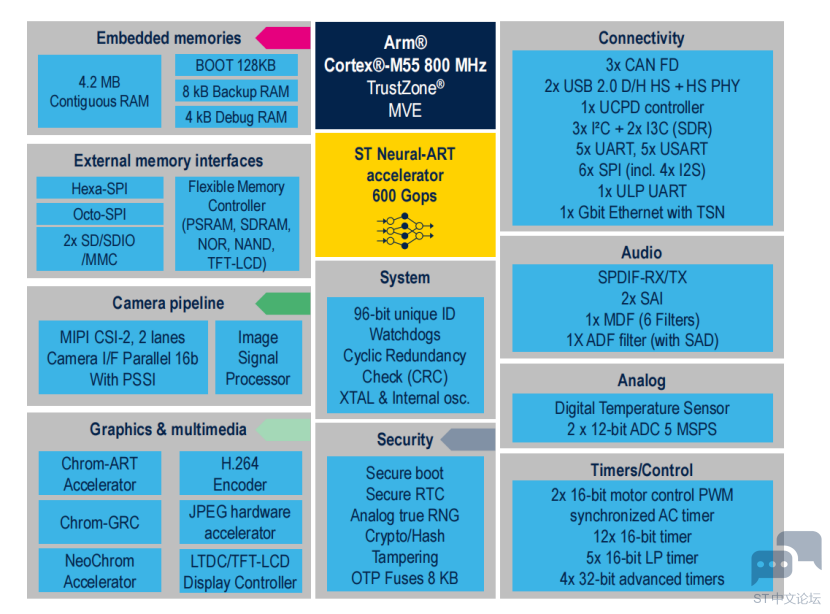

外设方面:STM32N6具有ST最豪华的外设配置,4.2MB的连续RAM,支持外扩PSRAM、SDRAM、NOR、NAND,Hexa-SPI接口速度800 Mbytes/s(200MHz 16线PSRAM),FMC接口664 Mbytes/s(166MHz SDRAM);支持XGA(1024x768)分辨率显示,具有Chrom-ART、Chrom-GRC、NeoChrom GPU、JPEG codec,使N6具有无比强大的图像性能;具有MIPI CSI-2双通道接口、16位并行接口的摄像头接口,支持500万像素30FPS摄像头,支持ISP,可灵活处理采集的图像;支持720p/1080p @ 30 fps的H.264编码器;其他外设更是拉满,2个USB 2.0 HS/FS、1个千兆以太网、5个UART、1个LPUART、4个I2C、2个I3C、6个SPI、2个SDMMC、3个FDCCAN、2个ADC(最大支持20通道,5Msps采样率、12位分辨率)。下一步ST还将推出不带NPU的STM32N6x5系列,进一步填充STM32N6产品线,满足了对神经网络没需求,但是很需要强大图像处理能力的客户。

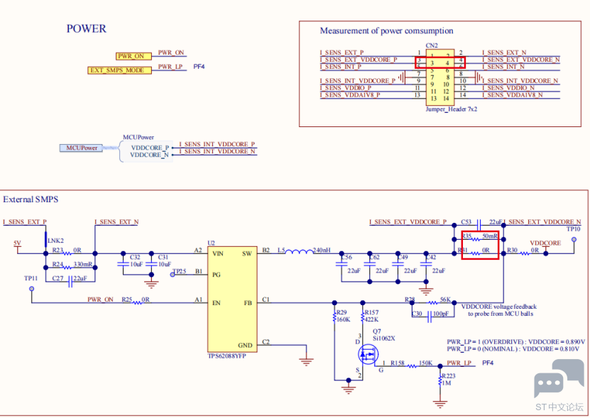

本次测试主要关注STM32N6在运行机器视觉模型时的内核功耗,CPU运行在800MHz,NPU运行在1GHz,程序运行在内部RAM里,内核电压为0.89V。
功耗测试方式:去掉R31和R35两个电阻,串入电流表(注意,该方式会使DCDC反馈回路变长,可能导致引入噪声、产生振荡,从而使DCDC工作不稳定),实时测量VDDCORE电流,计算出功耗。

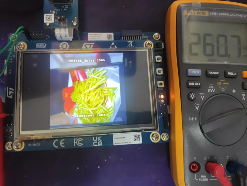

1.图像识别
模型:efficientnet_v2B1_240_fft_qdq_int8.onnx
模型大小:8.716MiB
数据集:food-101
输入图像:240x240x3
测试结果:平均电流约为255mA,内核功耗约为226.95mW,单帧推理时间约为73ms

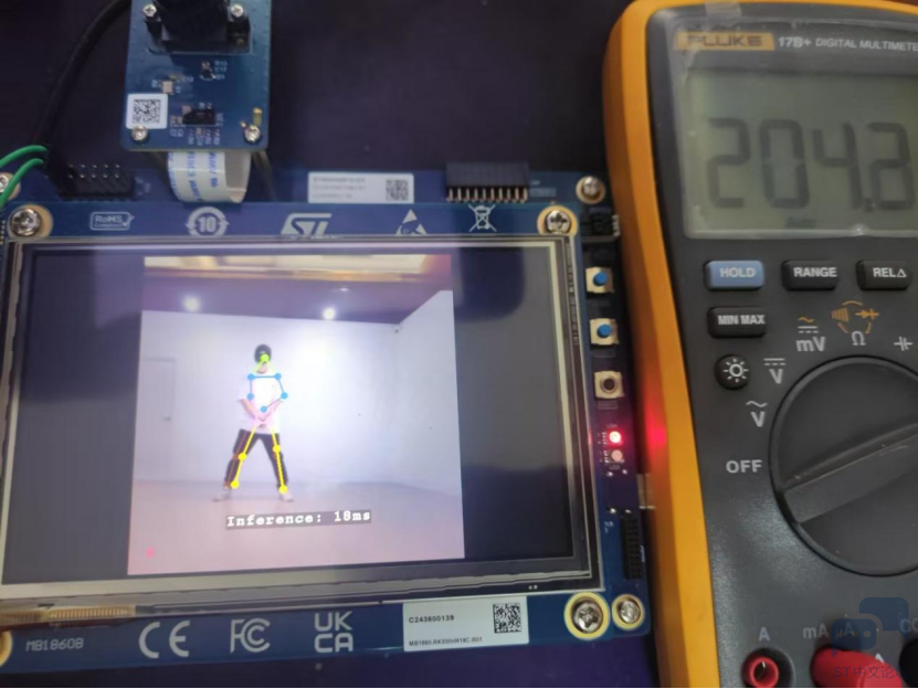

4.姿态检测
模型:st_movenet_lightning_heatmaps_192_int8_pc.tflite
模型大小:2.97MiB
数据集:COCO-Person
输入图像:192 x 192 x 3
测试结果:平均电流约为208mA,内核功耗约为185.12mW,单帧推理时间约为18ms

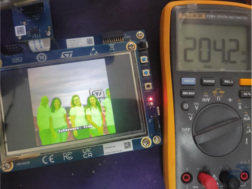

5.语义分割
模型:deeplab_v3_mobilenetv2_05_16_320_fft_qdq_int8.onnx
模型大小:0.977MiB
数据集:person COCO 2017 + PASCAL VOC 2012
输入图像:320 x 320 x 3
测试结果:平均电流约为204.8mA,内核功耗约为182.3mW,单帧推理时间约为45ms
