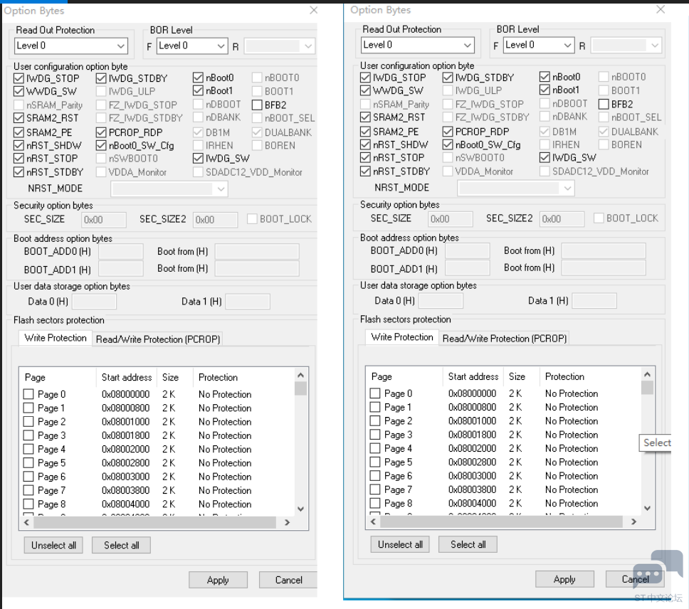

不是代码问题,BOOT引脚和选项字节都正常;

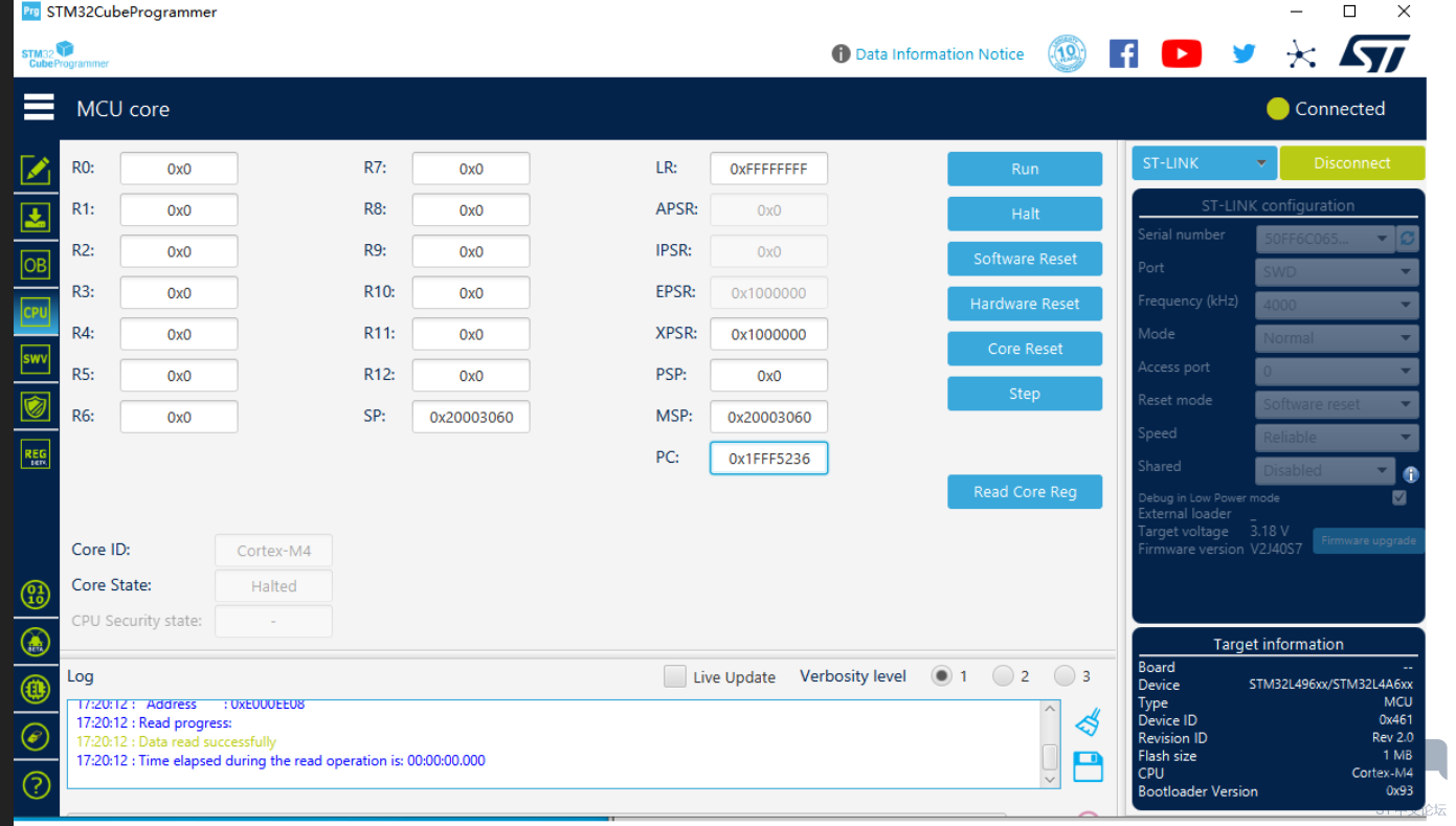

问题在于初次上电未烧写程序时其PC指针指向都不对,烧写完程序后需要断电再上电就能运行,PC指针指向才指向FLASH区域;后续下程序能够正常复位并运行
[md]如果BOOT相关配置为主闪存启动,芯片会尝试从主闪存(0x08000000)启动。如果主闪存中没有有效程序,PC会指向哪里应该是不定的。如果BOOT引脚配置为系统内存启动,芯片会启动系统内存中的引导加载程序。个人认为可能boot配置方面原因较大。
[md]之前用其他ST的MCU第一次下程序都是能复位运行的,不需要重新断电上电;这款L496RG就比较奇怪
