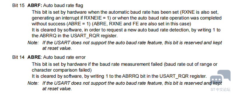

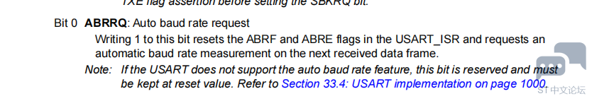

*需要注意的是,每收到数据,USART_ISR中的状态位会置位不管自动波特率设置是否成功,后面接收到的数据将不再识别 需要通过对USART_RQR中的ABRRQ位置1来重新启动***

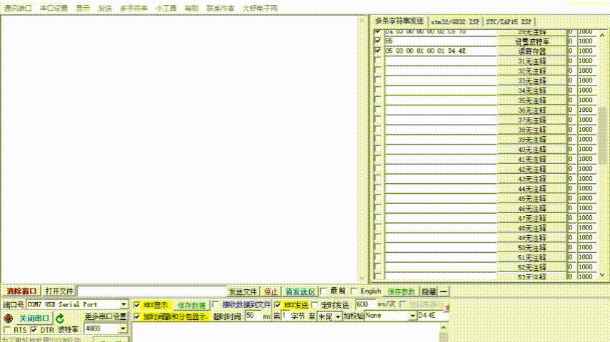

视频怎么发呢?放个gif吧
