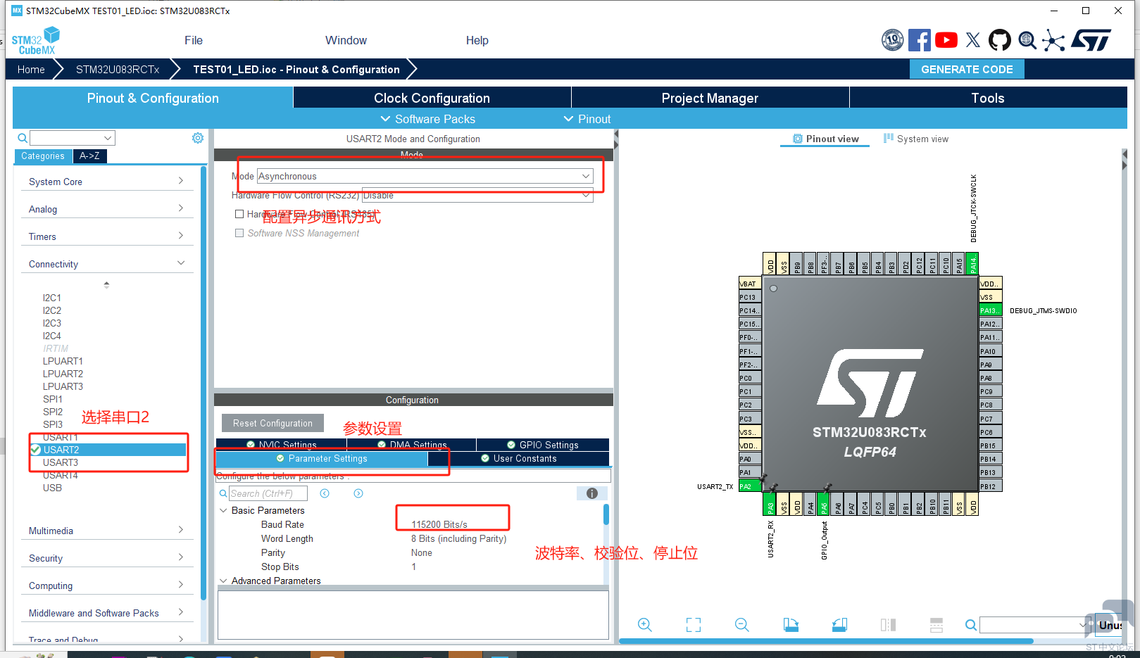

一:串口中断接收的通讯方式: 在STM32,串口接收数据时的经常使用的方式就是使用STM32的串口中断的方式,即串口每次接收到一个字节时候,就会产生串口中断,将接收到数据放到接收数组内,同时清除标志位。这种接收方式比较简单,之前的学习记录中也尝试过该接收方式,这种接收方式比较浪费CPU的资源。在串口通讯中,经常会遇到接收不定长的数据,这时候没有必要采用上述方式进行数据的接收处理,比如STM32的标准库和HAL中对串口接收中断的处理中,再到中断处理函数,CPU需要执行很多的程序,频繁的中断为CPU的运行增加了不少的负担,也可能会出现接收出错的情况,而且不确定接收数据长度时,也不确定处理函数应该何时进行处理。 为了解决上述问题,我们尝试使用串口的空闲中断与DMA接收数据,即开始STM32的空闲中断时,告知CPU本次接收数据完成了,可以进行下一步骤的处理;当然串口中断判断的依据,我个人的理解就是:使用串口与DMA接收字节数据时,当串口检测到在1-2个字节通讯时间内,串口没有接收到数据时,就会判定串口空闲了,使用DMA将数据拷贝到其他数据内进行处理即可。 二:使用的硬件平台: STM32:NUCLEO-U083RC开发板、编程工具使用:KEIL5.38 三:STM32cube软件配置过程: (基本的cube的使用参考之前的帖子,这里不做过多的介绍) 3.1串口的配置过程: 这里需要设置所调试的串口通讯参数、工作方式、波特率、校验位、停止位等等;为了调试方便,我这里使用的串口2可以直接与调试器的串口连接,调试代码起来很方便;

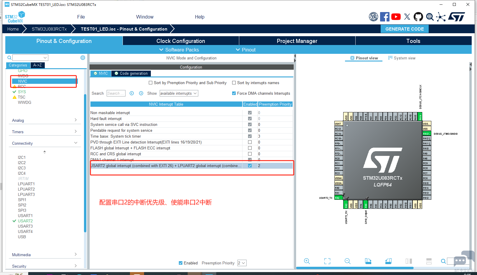

3.2 使能串口的中断: 这里需要注意一下,需要使能串口2的中断,否则串口无法接收数据

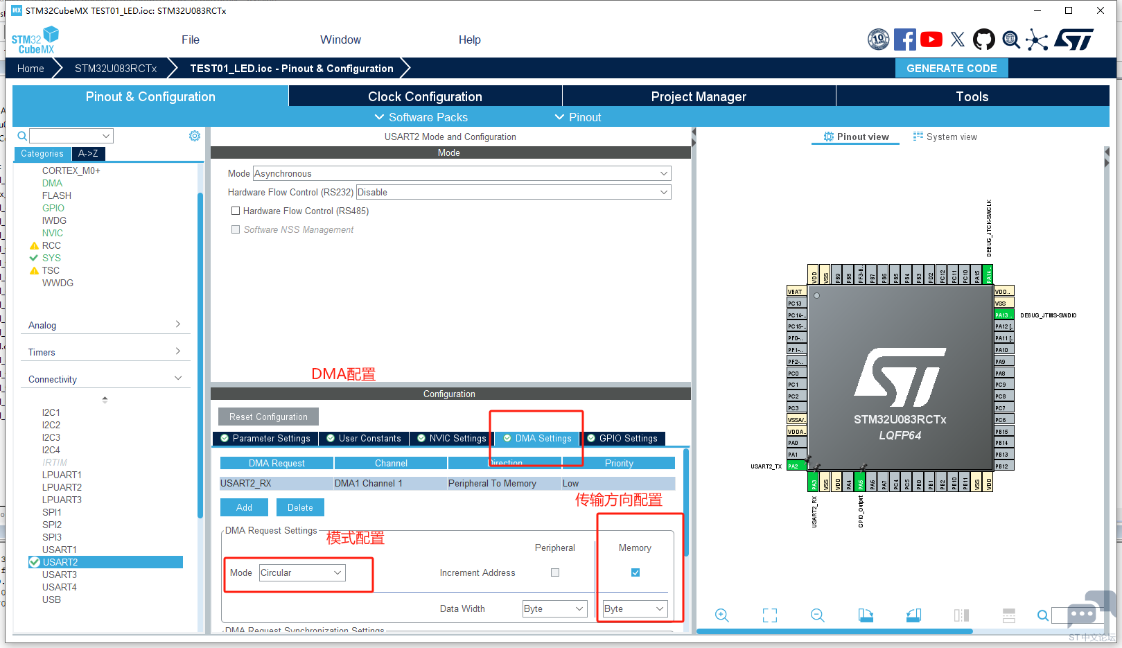

3.3 配置DMA的参数:

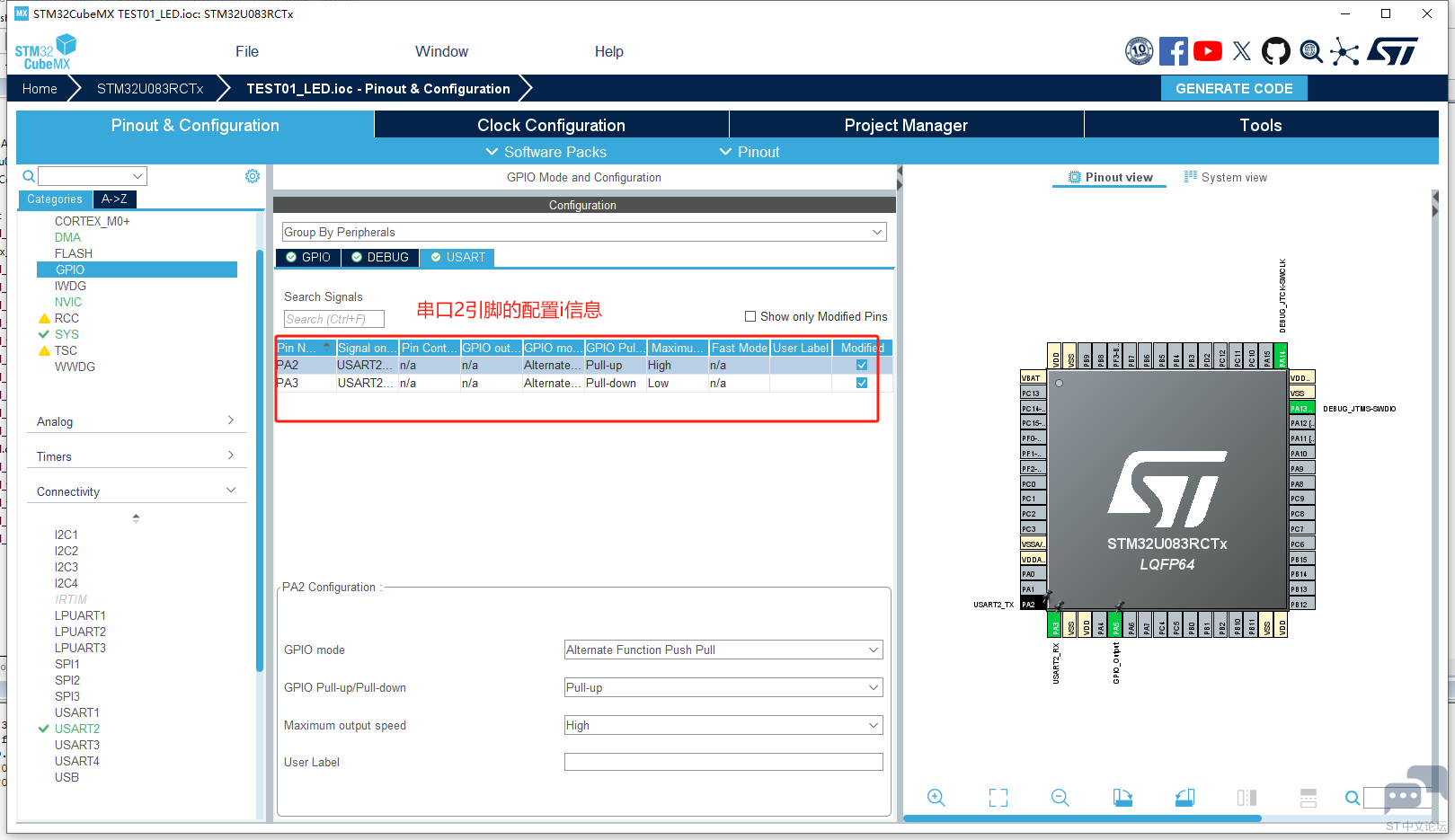

3.4 配置IO口的工作模式:

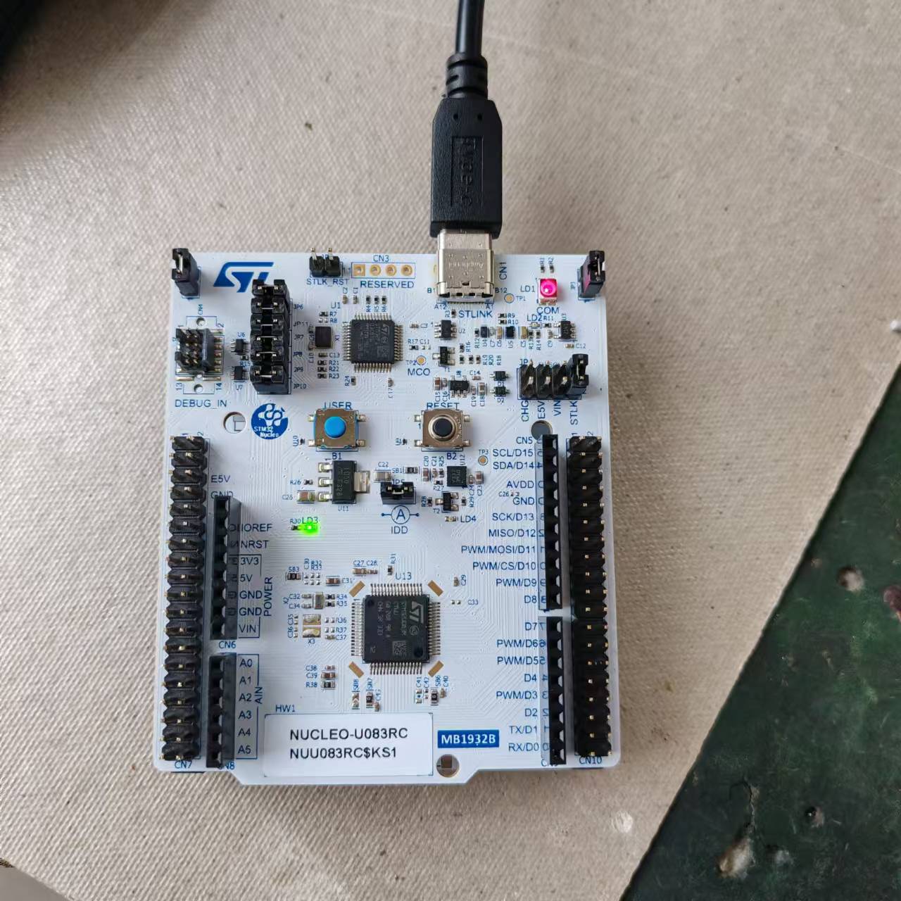

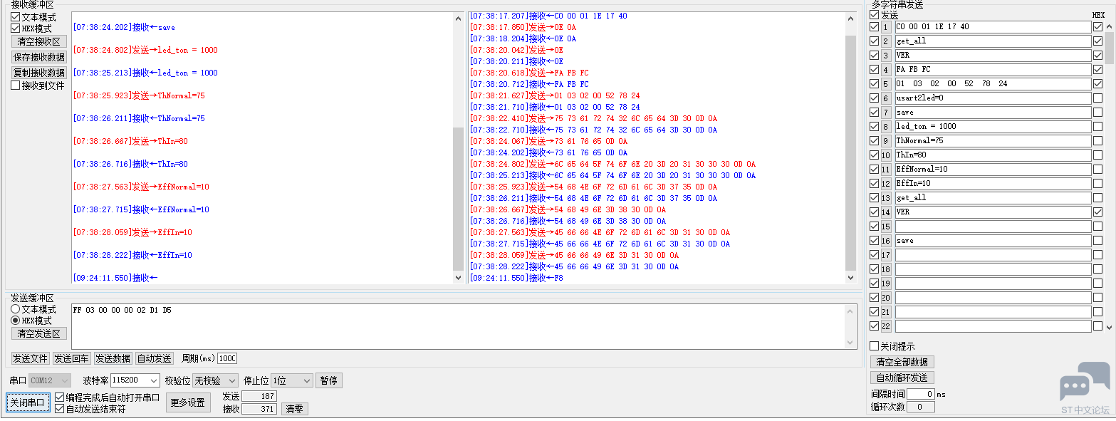

基本上,编写好以上代码,我们实现使用串口2空闲中断+DMA接收的接收不定长数据的接收,并实现数据的原路返回; 实物验证图片:
