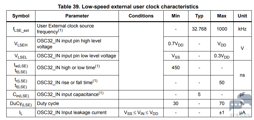

LSE的波形幅值范围是多少?另外手册中VLSEH范围要0.7VDD-VDD,以及VLSEL范围VSS-0.3VDD和实际幅值范围和晶振波形范围关系。 |

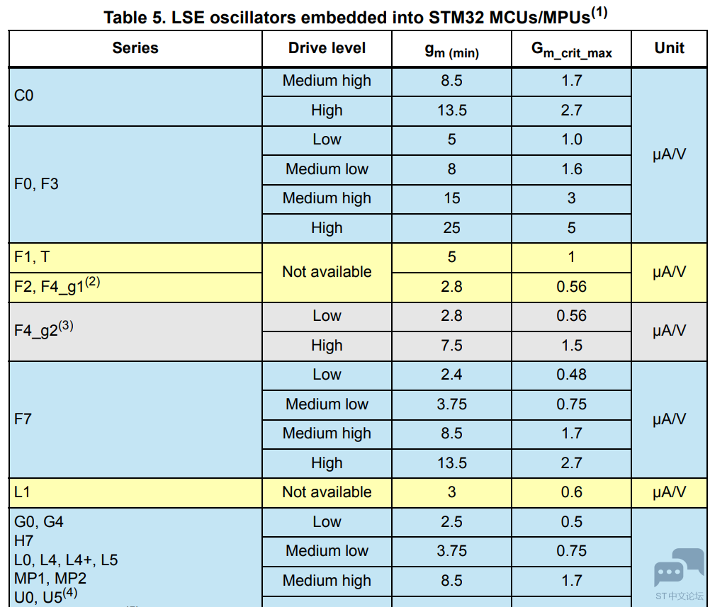

对于STM32而言,最后计算出来的跨导和增益裕量要符合要求。
AN2867 可以仔细阅读下。
你看到的参数应该是在Bypass模式下,从OSC32_IN脚添加的LSE信号的高低电平的要求。

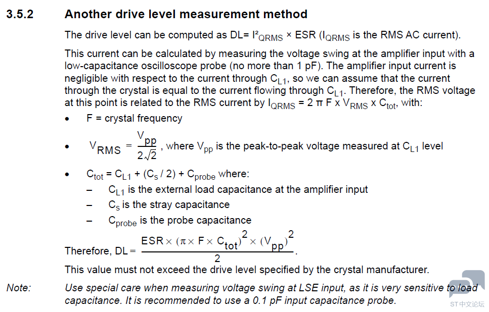

你的问题是LSE波形的幅值,我的理解是你想知道外部晶体的振动幅值。其实这个幅值一般我们关注的较少,主要关注的是频率。
当然这个幅值也是可以使用示波器测试的,之前测试过这个幅值,一般在100mv左右,当然这个幅值也与MCU的LSE的驱动能力有关。
[md]我想知道这个幅值的范围,或者说哪个手册中有相关的说明,我用的处理器有STM32F407和STM32F427,这个官方会有说明吗?或者有个范围也行。
[md]这个参数应该是没有的,像晶体厂商最多提供一个Level of drive参数。
或者你可以找到晶振的Level of drive参数通过AN2867中提供的计算drive level的方法反推Vpp。
你是遇到什么问题了吗?如果一定要知道这个参数,最好的办法还是咨询下你使用的晶体的供应商。
