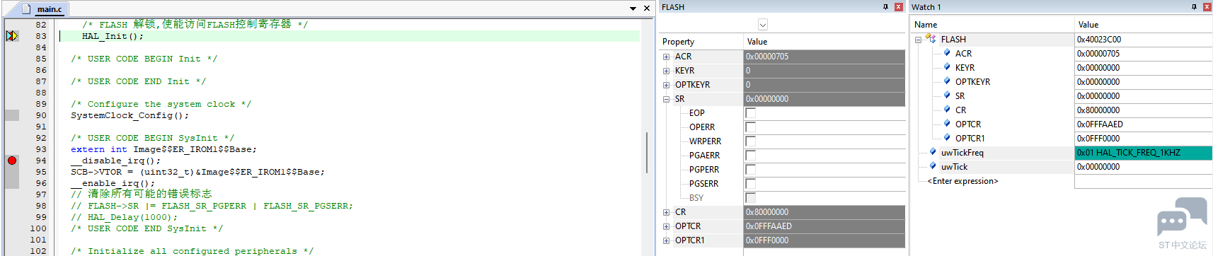

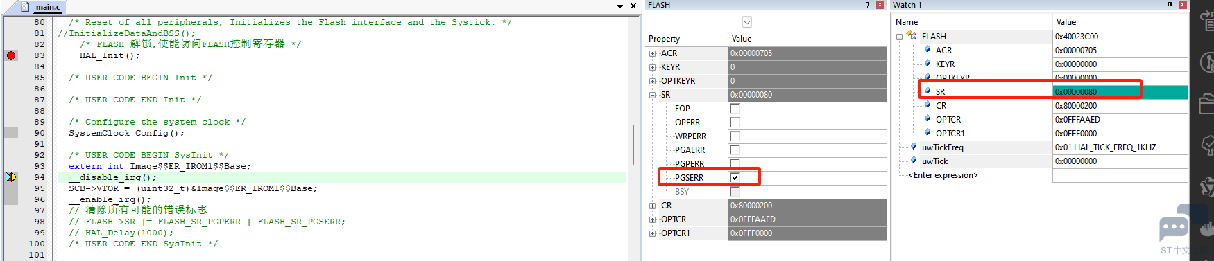

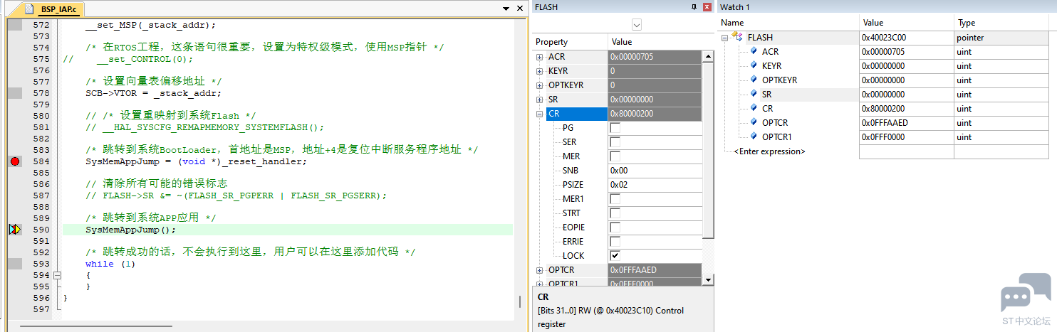

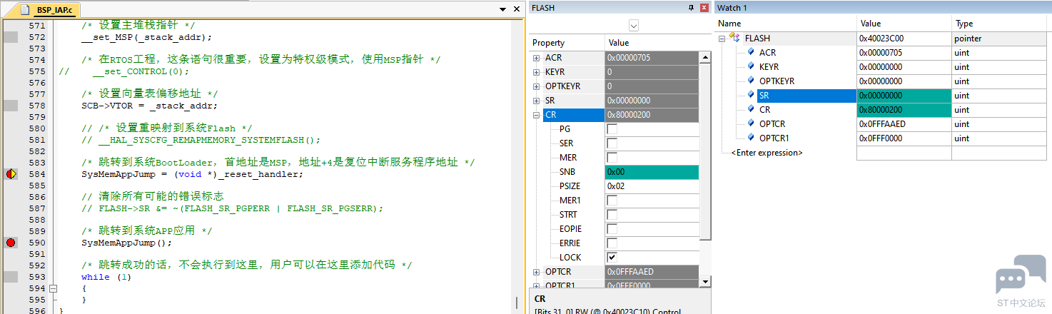

在使用bootloader跳转到APP区域后,运行几步就开始报PGSERR错误导致不能再对Flash进行擦写 以下相应的操作:
有几点奇怪的地方: 1、FLASH->SR 的PGSERR报错时间并无明显特定时间,在bootloader跳转到APP后,单步调试并不能确定哪里报故。 2、在APP跳转到报故的一段时间并没有对Flash进行任何操作 3、有其他APP程序执行相同操作,会出现偶尔报错,偶尔不报错,对比报错前后并无特殊处理

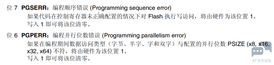

Set by hardware when a write access to the Flash memory is performed by the code while
the control register has not been correctly configured. Cleared by writing 1
