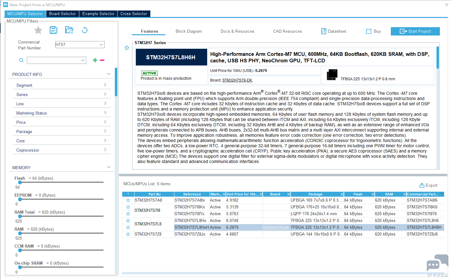

二、创建CubeMX项目2.1 选择MCU首先,启动CubeMX,Commercial Part Number 收入H7S7,回车搜索:

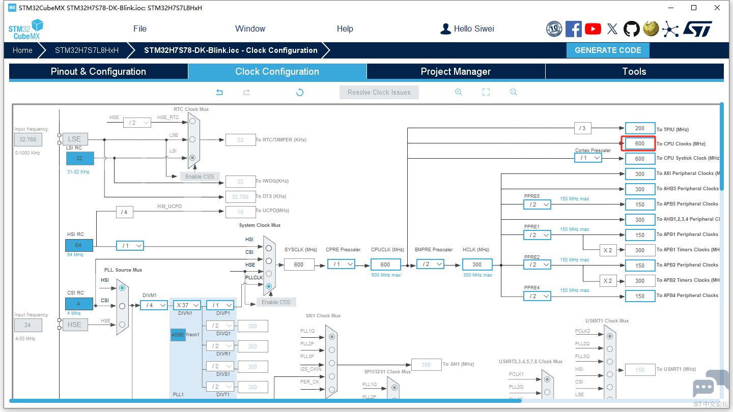

选中Board一行有STM32H7S78-DK的,然后点击右上角的Sart Project,开始创建项目。 2.2 配置CPU时钟然后,STM32CubeMX进入配置界面,切换到Clock Configuration标签页,将To CPU Clocks修改为600并回车,CubeMX软件将会自动计算其他参数:

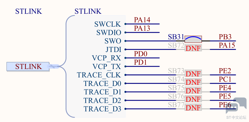

按Ctrol+S保存,选择适当的位置保存ioc文件。 2.3 配置串口功能开发板上自带了ST-Link V3调试器,该调试器带有虚拟串口功能。通过查阅原理图,我们知道主控MCU和ST-Link之间的连接关系如下图:
可以看到,ST-Link的虚拟串口和主控芯片的连接关系为:

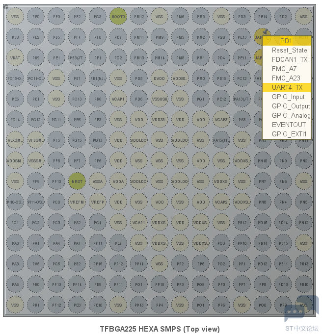

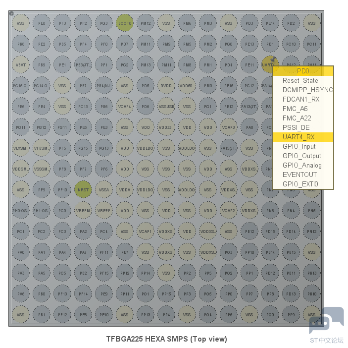

接下来,需要修改这两个引脚的功能。 修改PD0为UART4_RX功能:
修改PD1为UART4_TX功能:

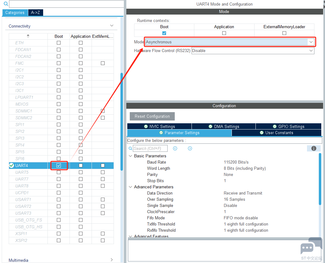

启用UART4功能,设置为异步,并分配到Boot子项目:

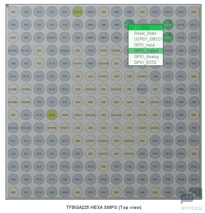

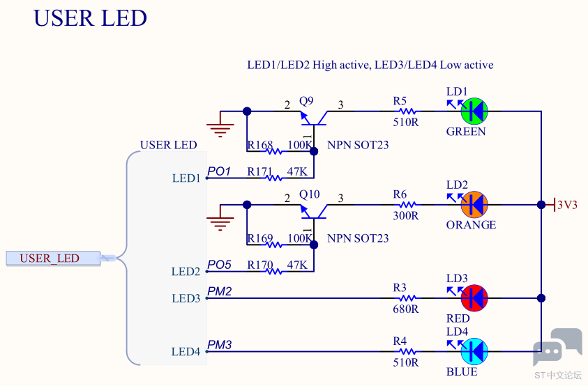

2.4 配置LED引脚为了方便观察CoreMark执行完成了,我们把红色LED的控制引脚也配置一下。查阅原理图,找到USER LED对应部分:

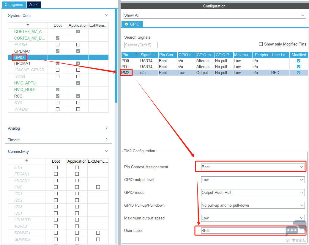

可以看到,红色LED对应的是PM2引脚。 修改PM2引脚为GPIO_Output功能:
将其分配到Boot子项目,并为其设置用户标签(User Label):

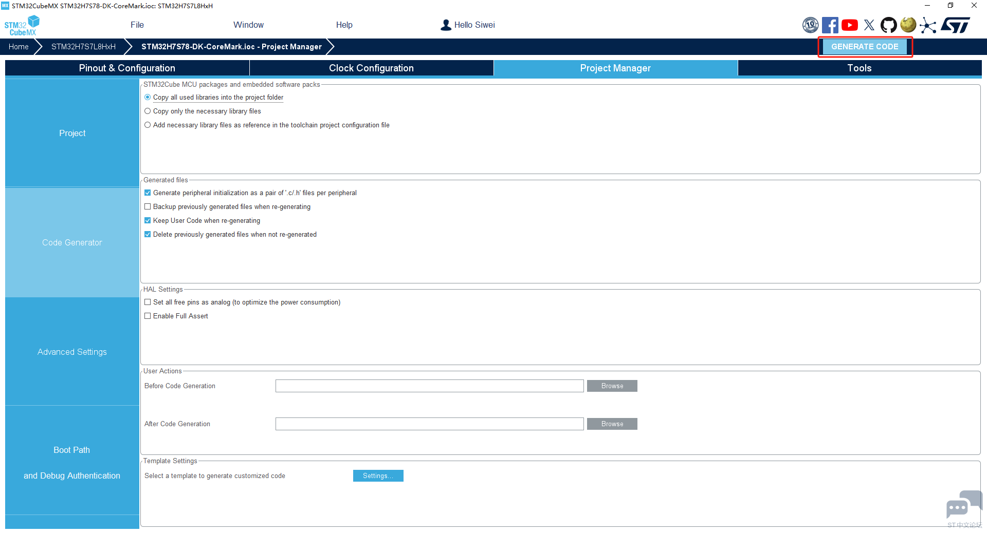

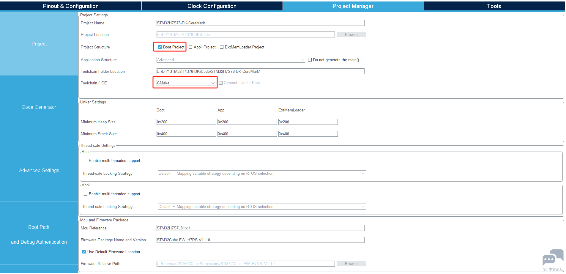

2.5 生成CMake项目接下来,CubeMX软件切换到Project Manager标签页,Project Structure勾选 Boot Project,Toolchain/IDE下拉到 CMake:

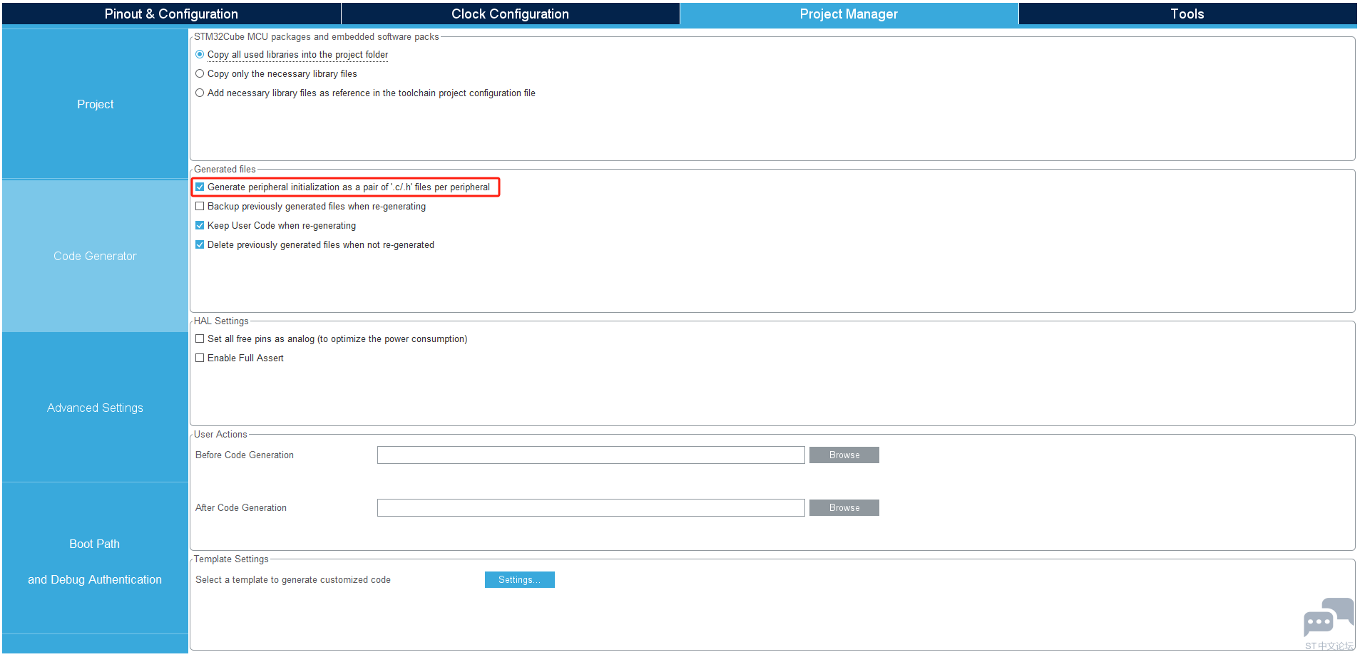

Code Generator部分,勾选Generate peripheral initialization as a pair of '.c/.h' files per peripherals:
最后,点击右上角的Generate Code,生成代码:

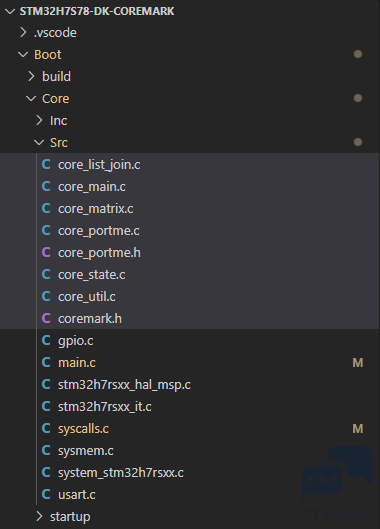

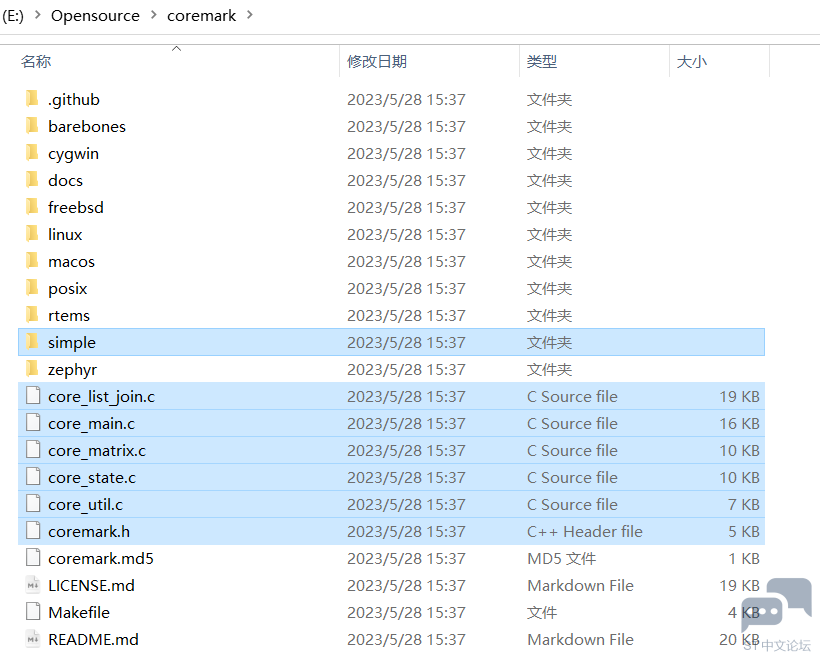

四、移植CoreMark源码4.1 添加CoreMark源码CoreMark代码仓:https://github.com/eembc/coremark.git 将代码下载下来之后,将其中的如下文件到项目的
拷贝后,Boot项目文件结构如下:

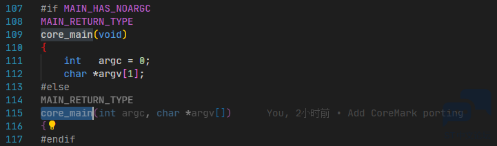

4.4 修改 core_main.c 文件coremark源码的core_main.c中定义了main函数,CubeMX生成的main.c中也有main函数,直接编译会产生冲突,因此需要修改core_main.c文件,重命名其中的main函数,并在main.c中调用它。 在core_main.c中,找到main函数,并将其修改为core_main:

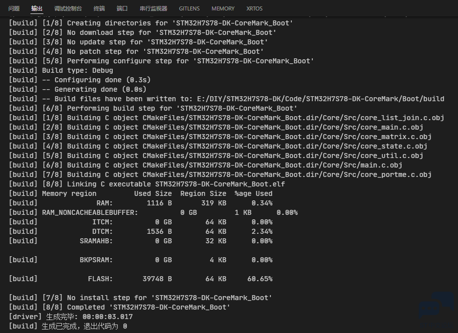

4.7 编译、下载、运行完成上述所有修改后,编译构建,可以看到如下输出:

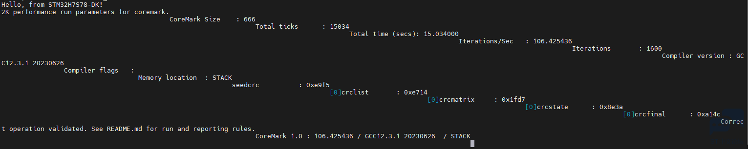

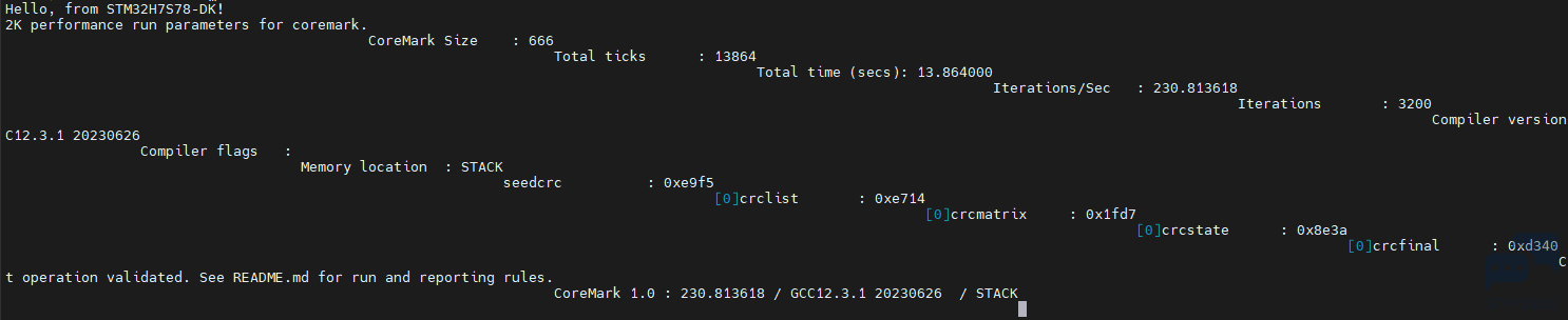

下载、运行,可以看到串口输出如下:

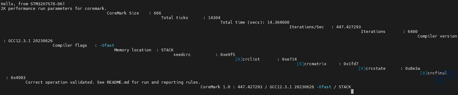

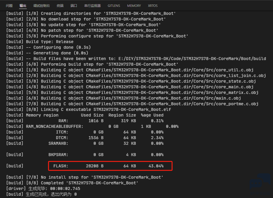

跑分结果为 106.425 分,这个分数太低了。另外,输出结果中的换行没有从头对齐,但这个问题不大,可以最后再处理,具体处理方法见本文的5.4节。 五、优化CoreMark跑分前面CoreMark跑分较低,接下来尝试通过不同方法提升跑分。 5.1 修改CMake构建类型仔细观察4.7节的构建输出,可以看到Build type为Debug。接下来,将其修改为Release,尝试再次运行CoreMark。 修改
再次编译,可看到FLASH占用少了很多:

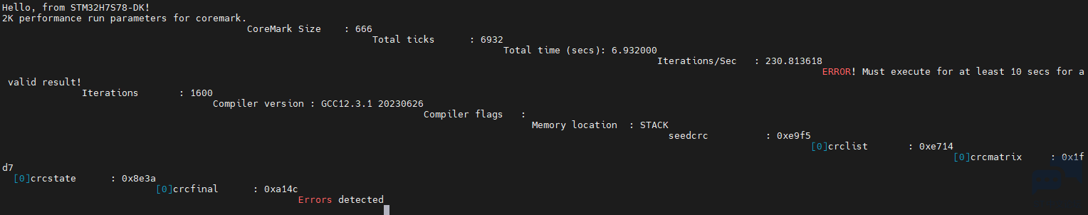

下载、运行,可以看到串口输出如下:
这次的分数为230.81,但出现了报错,提示执行时间不足10秒。 修改前面提到的 core_portme.h 中的 ITERATIONS ,将其修改为 3200, 再次编译、下载、运行,串口输出如下:

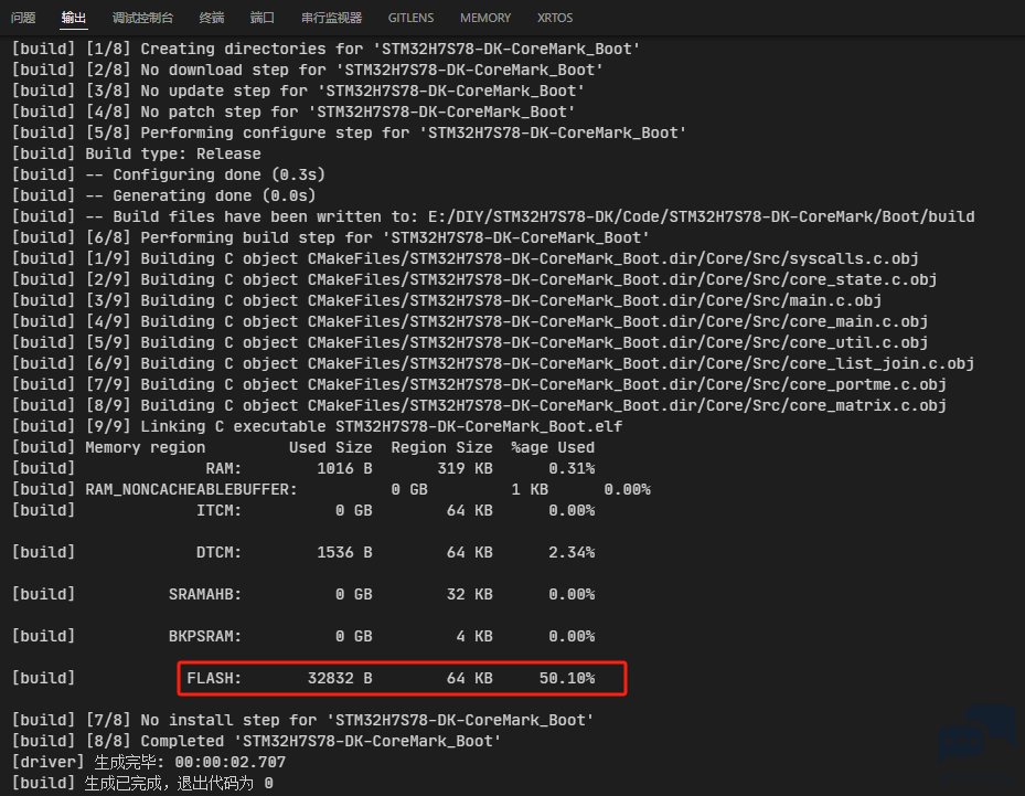

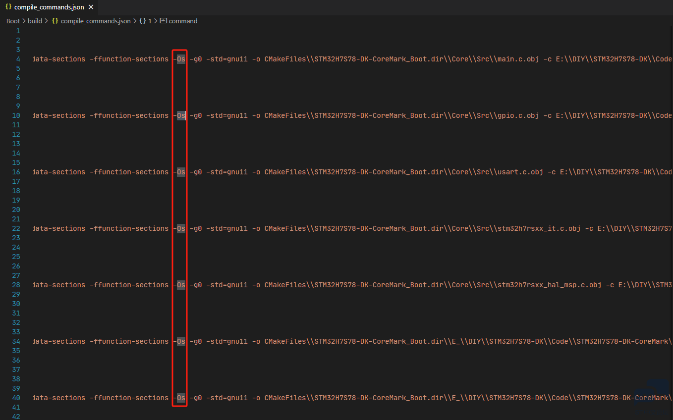

跑分还是230.81,执行时间变成了13秒多了。 5.2 修改编译优化选项CMAKE_BUILD_TYPE修改为Release后,实际的编译优化选项是
接下来,修改
顺便修改 再次编译,可以看到FLASH占用如下:

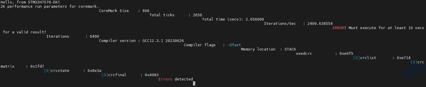

这次分数来到了447.43,可喜可贺! 然而,按照过往经验,600MHz Cortex-M7 CPU的CoreMark跑分不应该只有400多! 5.3 打开ICache和DCache接下来,修改main.c,在main函数的开头添加如下代码:
再次编译下载运行,可以看到串口输出如下:
执行时间变成了2秒多,有报错。 重新修改 ITERATIONS 为 32000,再次编译下载运行,可以看到串口输出如下:

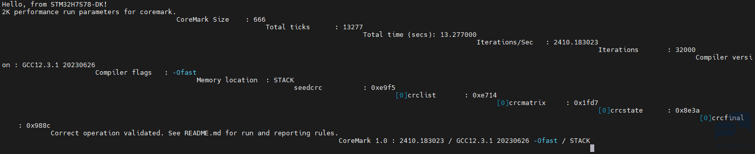

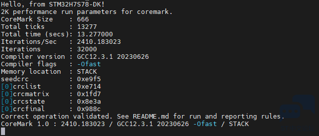

分数跑到了2410.18,好了,这次的分数差不多可以了。 5.4 解决换行不对齐问题由于CoreMark结果输出使用的换行仅为 为了让没有 修改前为:
修改后为:
完成上述修改后,再次编译下载运行,可以看到串口输出如下:

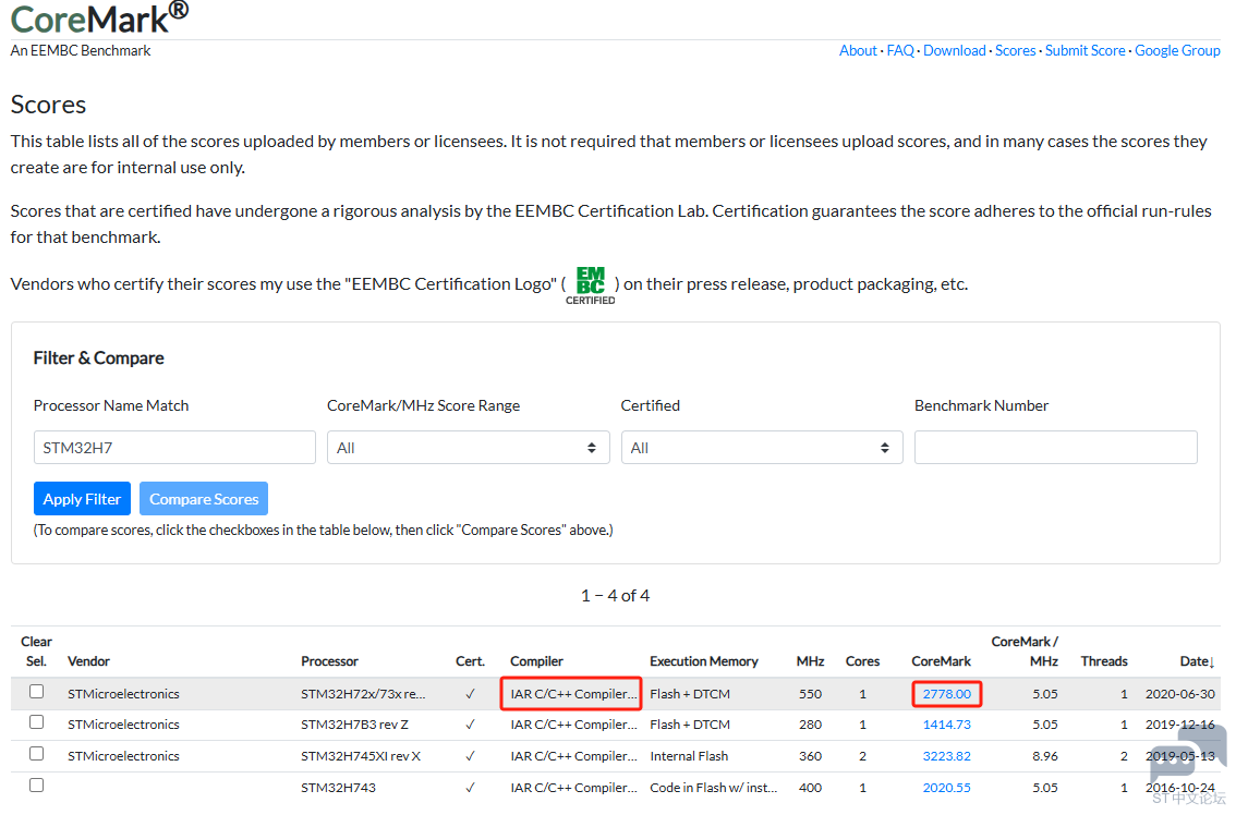

好了,这下看起舒服多了。 最终成绩:2410.183023 分,和CoreMark官网上查到的STM32H72x/73x系列使用IAR编译器的成绩差不多了:
毕竟IAR是收费的,使用免费的GCC编译,能够跑到这个分数,已经可以了。 5.5 项目最终版源代码整个项目代码,已分享至GitHub: https://github.com/xusiwei/STM32H7S78-DK-CoreMark.git 六、参考链接
