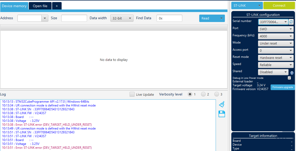

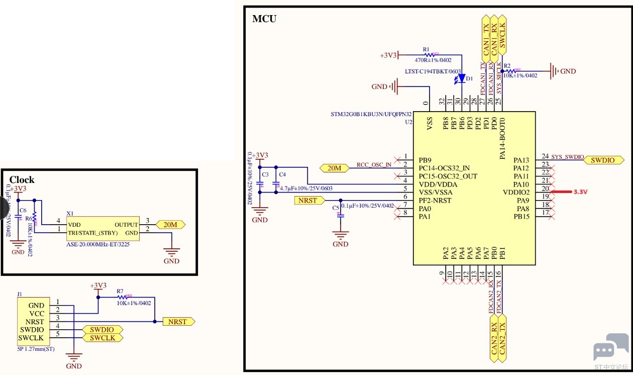

您好, 因為空間需求,所以選擇這款MCU做開發,目前發生無法燒錄的問題,燒錄器無法抓取到MCU,在此附上SCH,想請教一下有哪邊需要做修改調整,此MCU因為SWCLK與BOOT0公用腳,是否為此處有特別需要注意的地方?謝謝!

具体操作请参照G0X1参考手册的Boot modes的表格。平常保持nBoot0=0,
nBOOT_SEL=1,nBOOT1=1。顺便提醒下不要轻易配置LOCK=1.
另外通过stme2cubeprogrammer连接时可以选择 Connect under reset模式。
总之,这类特殊脚都参与复用时,连接烧录时往往有些特别注意的地方。
可以用 STM32CubeProgrammmer 软件先连接试试看。
butterflyspring您好,
因為原本pin20在Layout上沒有拉到3.3V,後續有用手動跳線的方式接到PCB板上的+3V3,紅線標示的3.3V=SCH上的+3V3,昨天在標示的時候未注意到一致性的問題,除了這個問題以外,其餘部分的SCH上有什麼地方可以建議嗎?謝謝
STM32CubeProgrammmer→這部分再確認一下,謝謝!
更新:重新確認NRST的RC後,即可正常燒錄,謝謝幫忙

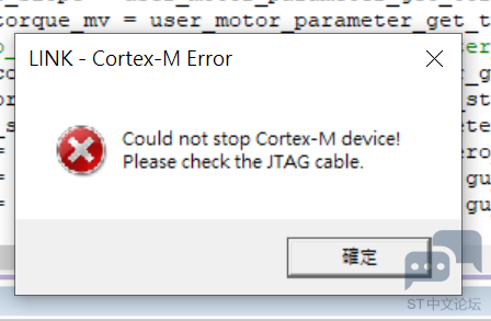

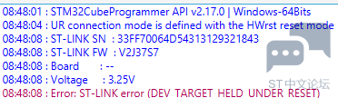

(目前發生燒錄時好時壞,剛剛可以燒錄之後,多嘗試幾次後又無法燒錄,目前在嘗試其他方式看看 謝謝)
像这种情况,连接不畅时,也可以尝试多按几次复位键。
有先將boot0的下拉10k移除→正常模式燒錄 fail
under reset模式燒錄 fail
通常连线过长会影响通讯质量。
当然用示波器量测一下芯片引脚上的波形质量更为直接。
