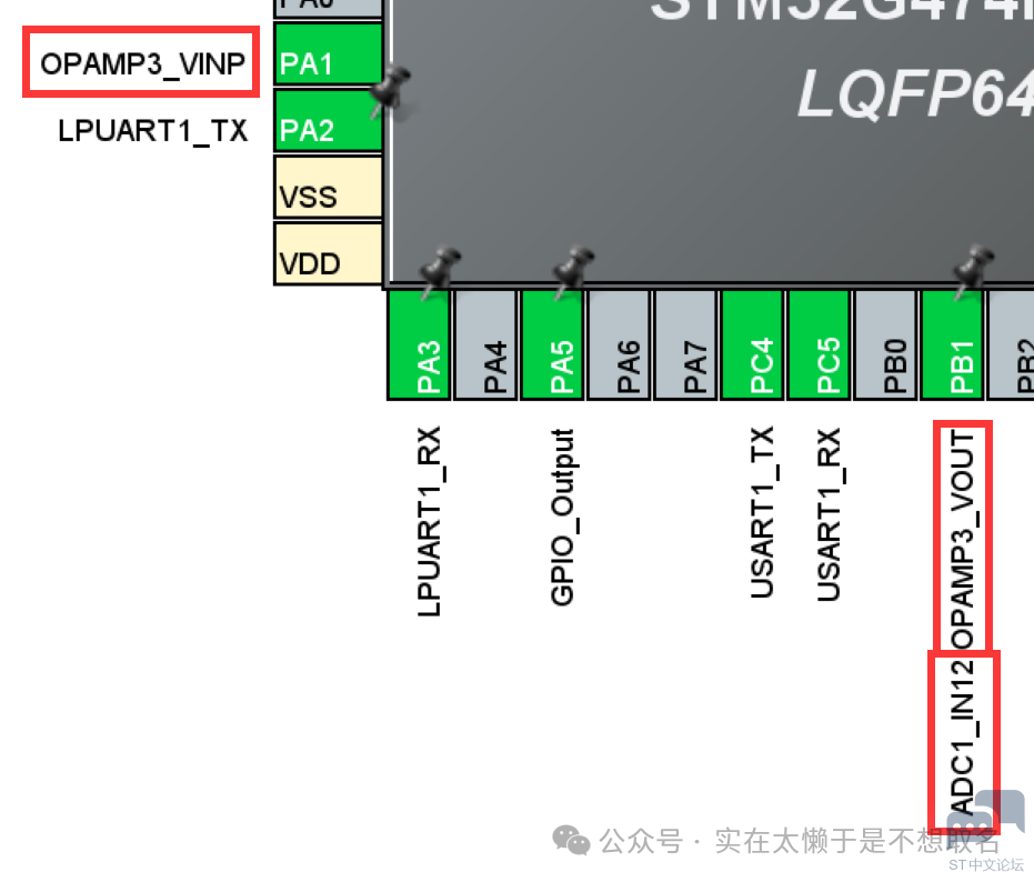

板子使用的ST公司的STM32G474RE部分板子上没有板载OPAMP的话可以忽略运算放大器的部分。

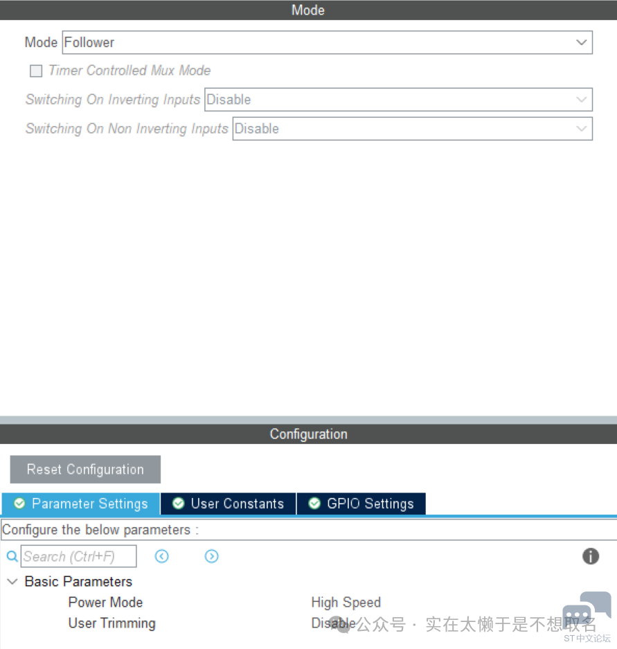

我们打开运算放大器的跟随器功能,将跟随器的输出和STM32的ADC绑定,使得我们的信号接入PA1即可通过跟随器被采样。

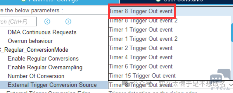

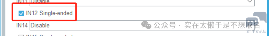

开启ADC1_12,这里通道12只能配置为单端输入,其他的通道可以配置为差分输入。

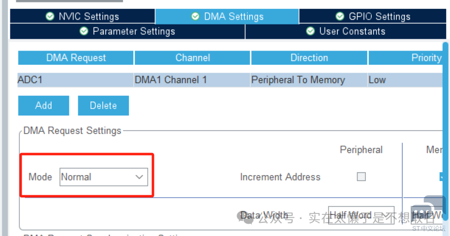

添加DMA传输,模式选择正常模式,这样子我们只采集一组ADC数据,这里如果开启了Circle模式的话,环形存储区会导致DMA后面采集的数据覆盖前面采集的数据,导致数据乱飞。
触发方式(启动ADC转化)我们选择定时器8,这边可以是任意定时器推荐使用的是低级定时器,这样子就可以控制我们的采样率。

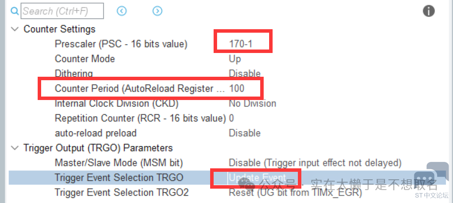

定时器配置
这里解释一下Timer 8 Trigger Out event.
定时器(Timer)的触发输出事件(Trigger Output Event)可以用于生成特定的触发信号,以触发其他外设或事件。
在STM32定时器中,可以配置不同的事件作为TRGO信号的源。常见的触发源包括:
更新事件(Update Event)
当定时器的计数器溢出或达到设定的周期值时产生的事件。
捕获/比较事件(Capture/Compare Event)
当定时器捕获输入信号或计数器值与比较值匹配时产生的事件。
输出比较事件(Output Compare Event)
当定时器的输出比较单元产生一个输出信号时的事件。
这里设置好我们的分频系数,计数值,设置一个Update Event更新事件来触发定时器采样。这里我的主频是170MHZ,分配系数是169,溢出值是100,这样子过100us触发采样,采样率固定下就是10KHZ。

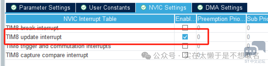

最后别忘记开启相对应中断源的中断。

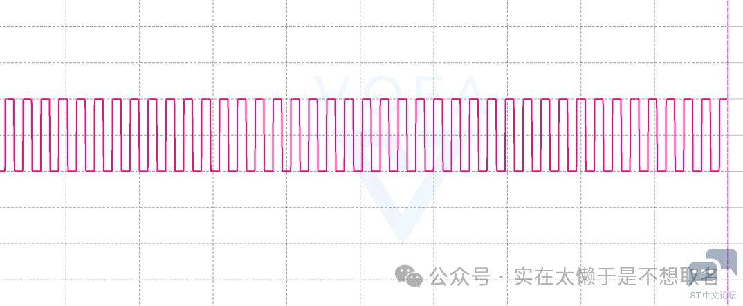

这是我们采集的方波信号。
