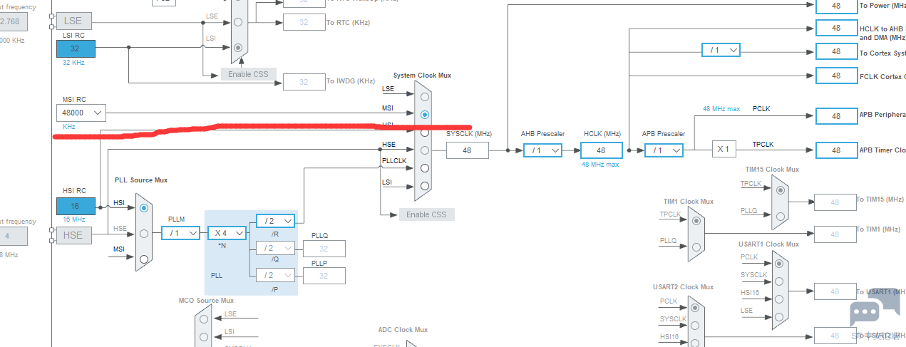

       这又是一个系列的新品,ST的产品线越来越丰富了。U0系列应该是最新的低功耗产品。这里对NUCLEO-STM32U083RC 做个低功耗下的测试。该芯片内部时钟比早年产品多了个MSI时钟,就用MSI做系统时钟源新建工程。         1.png

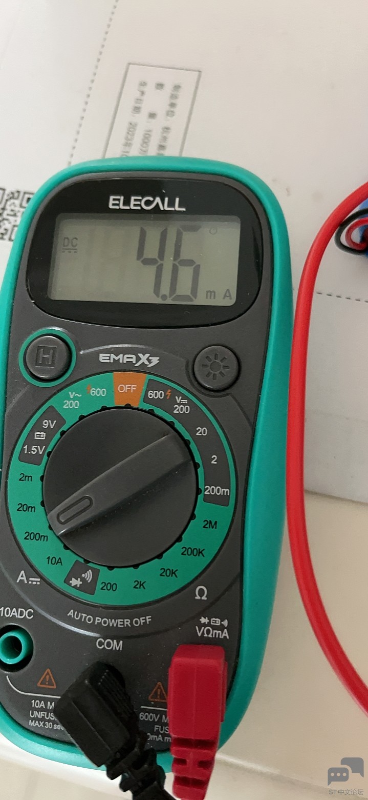

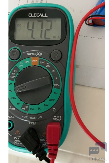

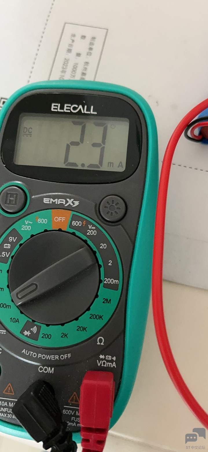

      以上代码实现进入Sleep模式,打开LED灯,唤醒后关闭LED灯,并打印提示语句。因为这个低功耗模式下GPIO状态会保持,所以能看到在睡眠后LED依旧亮着。测试了下两种模式下的电流如下       2.png 3.png
      本身的电流已经很小了,进入睡眠后的电流能降低一倍,还是不错的。

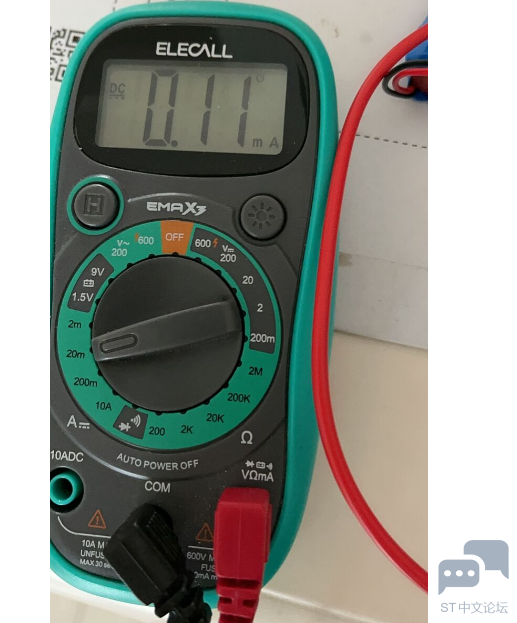

        这次就比较明显了,关了外设省电多了。
