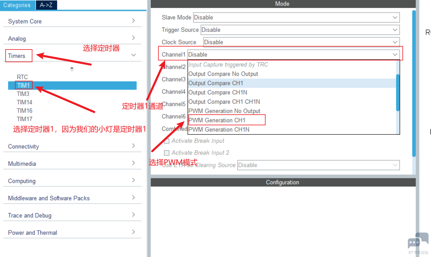

好首先我们根据我们上次配置小灯的IO口,来找到PA5引脚。
通过刚才的分析,我们需要在一段时间内配置我们的小灯的亮灭时间,那么这一段时间要如何来呢?
这里就需要我们的定时器!

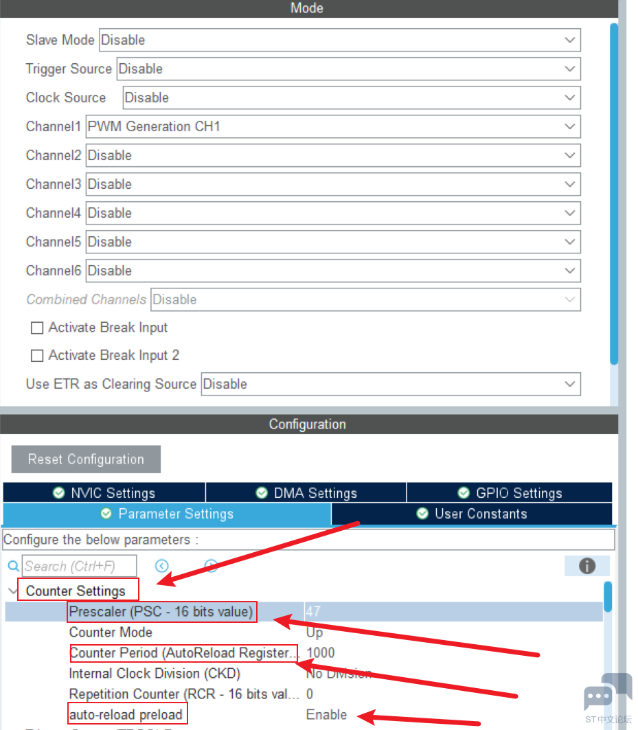

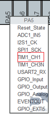

我们点击PA5,发现PA5有这么多状态可以配置,这里我们需要PA5定时器的通道1。我们点击进行配置。
可以发现PA5变黄了,说明我们还需要配置定时器。这里我们点击Enter User Lable,自定义用户命名我们修改为LED1。
我们可以知道刚才的选择,我们的小灯是定时器通道1,这里的CH1代表的是通道。

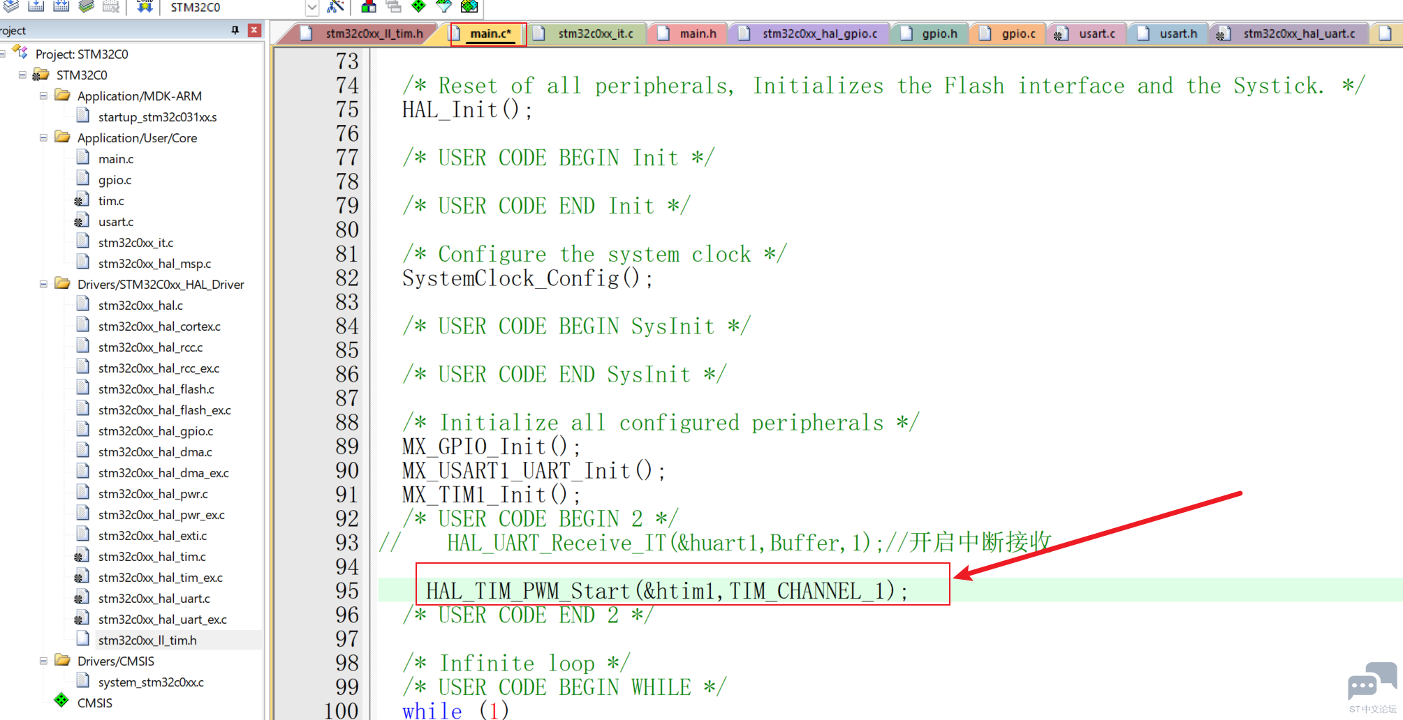

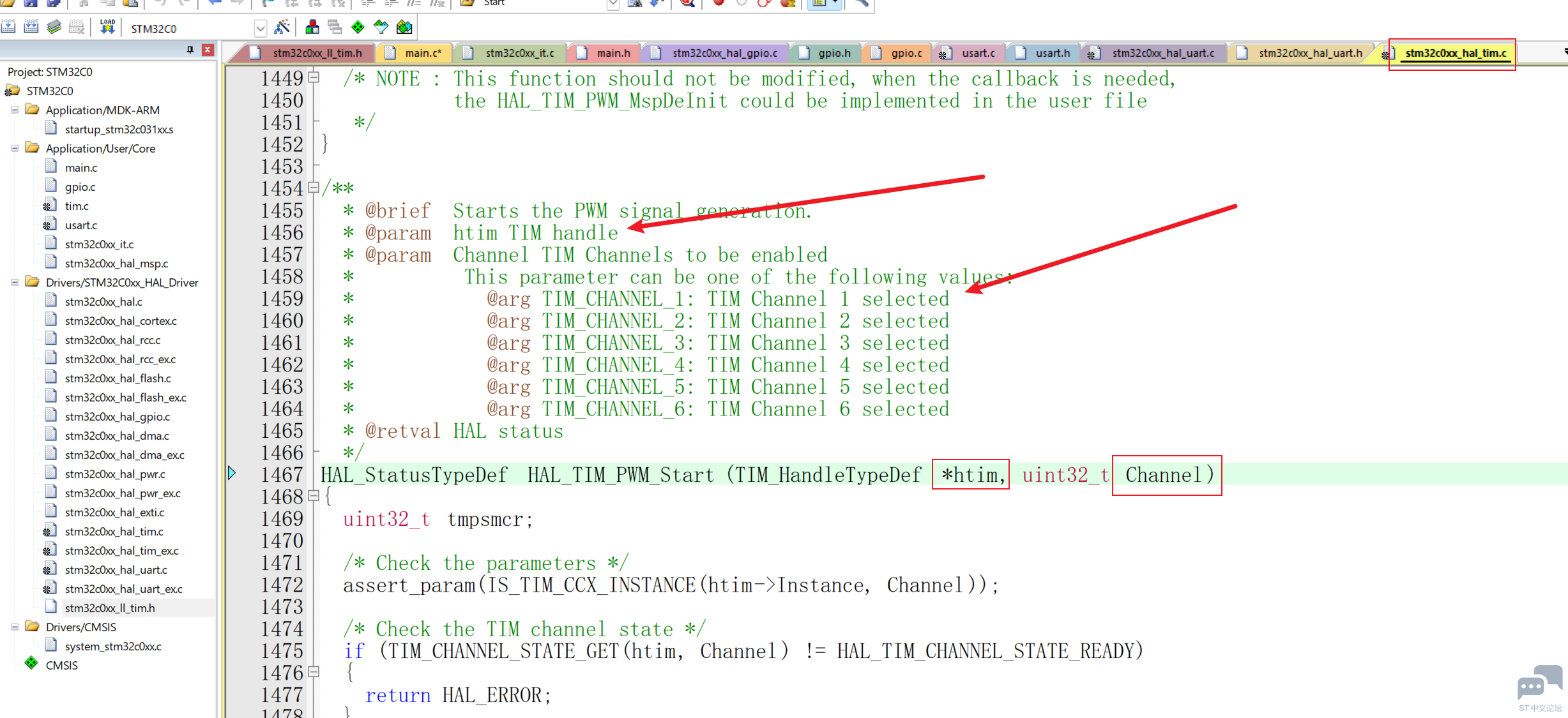

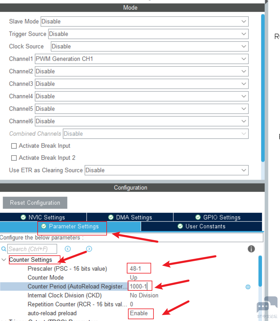

我们往下看,需要配置的三个参数,下面是关于PWM的计数模式,这里我们选择默认,以后需要的话,我们单独讲解。** **这里的PSC是配置我们的定时器预分频器,这里我们的频率为48M,我们设置为48-1,这里会让我们的频率降为1MHZ,这里讲一下为什么要减少1,为什么不能48M/48=1M呢?因为我们的定时器会有一个重装载的时间,就是说原本定时器要计算0-1000,但是1000要转换为0,也需要一段时间,这里我们的减1,是留给重装载的。不理解也没关系,简单记得就需要减少1. 这里的Count Period为计数周期。(ARR)** **这里我们用周期来理解我们的计算数,这里我们需要1kHZ的周期,所以我们需要将我们的1MHZ降为1KHZ,1M换算过来刚好是一百万,所以说这里我们需要除以1000,这里我们又因为重装载也需要一个周期,所以我们这里还需要减1。 *这里其实是有计算公式的:最终周期 = (PSC + 1) (ARR + 1) / 定时器输入时钟频率** Auto-reload preload 用于在定时器计数器溢出后自动重新加载预设的初始值。这里就是溢出的时候加到1001,之后要将我们的值重新赋值为0,硬件复位的效果。 最后点击右上角的CEBERARTE CODE 好软件的配置完成,接下来我们开启程序的编写。 程序编写这里我们需要开启我们的定时器PWM开始计数 这里需要填写俩个参数,第一个参数是定时器,第二个参数是定时器通道。** 这里通过指针来获取的定时器的基地址,&htimx,这里的x是根据我们的定时器几来决定的,所以这里我们填写了&htim1. **第二个参数是定时器通道,根据我们上面的讲解,这里我们只需要填写TIM_CHANNEL_1,定时器通道1,完成我们的设置。

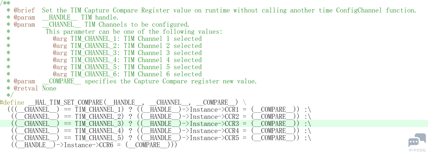

根据我们的操作,我们可以知道,我们需要调节我们的其中的时间来实现我们的亮灭程度,所以我们需要一个宏定义函数来调节我们的高低电平的时间, 这里我定义了一个延时时间参数uint16_t time** **首先先介绍一下函数的使用 HAL_TIM_SET_COMPARE(**HANDLE**, **CHANNEL**, **COMPARE__);**
第一个参数为:定时器,第二个参数为:定时器通道1,第三个参数是PWM的高电平时间。** **这里我们就可以知道,在一个周期里,我们不断修改定时器时间,其中小灯的亮灭效果是有变化的。

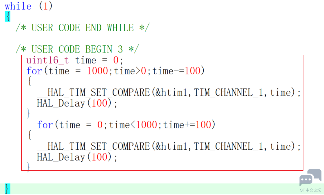

因为一个周期是1000ms,所以我们不断修改其中高电平的时间,就能改变一个周期的时间,就能观察到小灯从亮开始慢慢变暗的过程,这里还需要一定的延时,因为没有延时的话,运行速度太快,我们观察不到小灯亮灭的效果。第二个for循环就是实现小灯从暗道亮的过程。 **这里我们就实现了小灯呼吸灯的效果,下次我们通过串口命令来控制小灯。 |
