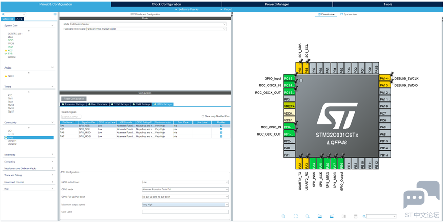

一、STM32CubeMX调试

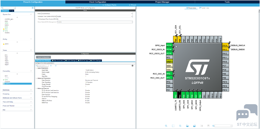

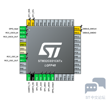

本次调试主要围绕几项需要用到的硬件展开,分别是SPI通讯口,UART通讯口和按键口,PC13;PA1、PA2(UART2);PA5、PA6、PA7、PB0(SPI1)。
具体调试参数如下图,这里需要根据自己需求展开:
(一)UART参数设置:

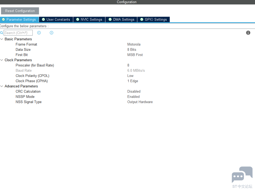

(二)SPI参数设置

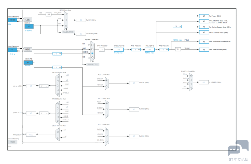

(三)时钟设置
设置完成后,即可生成代码进行软件调试。

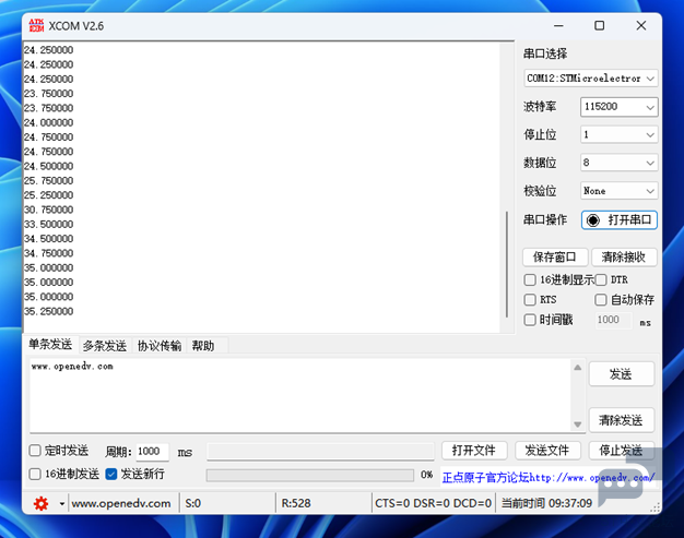

最后就是实验结果啦,如图所示:

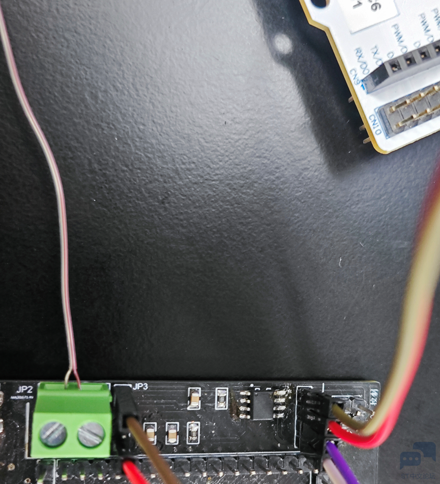

模块图:
PS:采集的温度为室温条件下和手捏住热电偶的温度,该温度没有经过校准等处理,直接输出MAX6675反馈的数字量。
