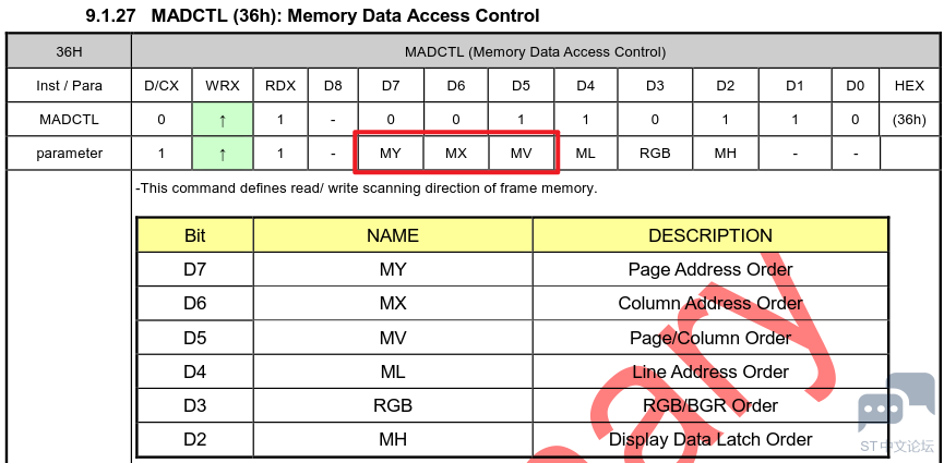

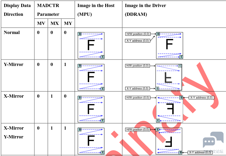

如何显示图片在成功初始化屏幕后,就是想要显示图片了,所以需要将图片转为像素点,使用SPI发送出去,图片就可以正常显示了吗?答案是不行的!!在这一步之前我们需要了解、确认显示图片的前置条件。 直接将十六进制数发送屏幕驱动IC,屏幕驱动IC要怎么去排列、显示这些像素(颜色)呢?所以我们要提前约定好。 屏幕驱动IC配置屏幕驱动IC寄存器1、像素刷新顺序示意图

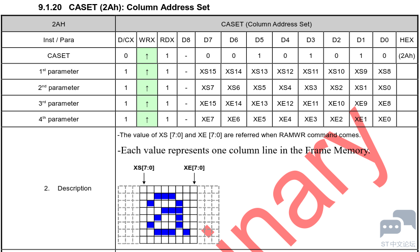

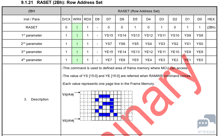

2、像素刷新顺序配置寄存器 按照上图,我们就可以知道配置MX MY MZ这三位数据就可以,控制屏幕显示的像素顺序,目前大多数(默认)的情况下,都是从左到右,从上到下的依次去刷新像素点。 解决了像素刷新顺序的问题后,我们就可以正常显示了吗? 不可以。。 因为目前还不知道要显示的X Y的开始和结束坐标,那这些像素要显示在那个区域呢? 所以我们还要设置X起始X结束,Y起始Y结束 坐标,相关寄存器如下

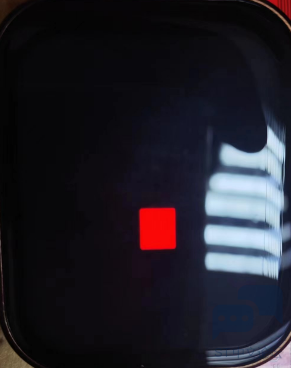

实验实验代码如下:
实验效果如上,完美达成!!! |
