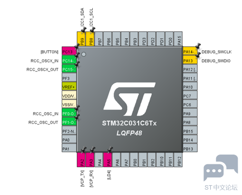

一、STM32CubeMX调试第一次调试时,仅仅调试了按键修改了GPIO口的设置,但是第二次围绕本次调试的需求展开了具体的调试。包括GPIO口,USART2口的使能

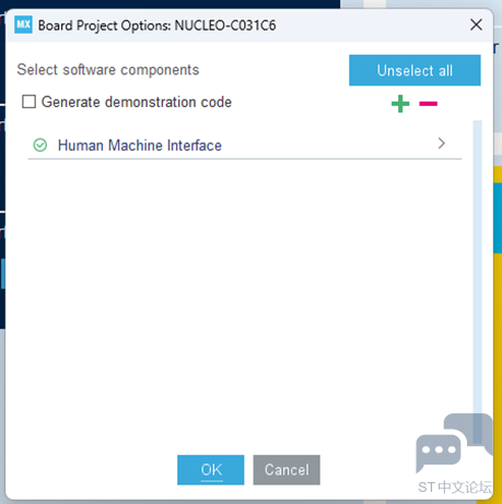

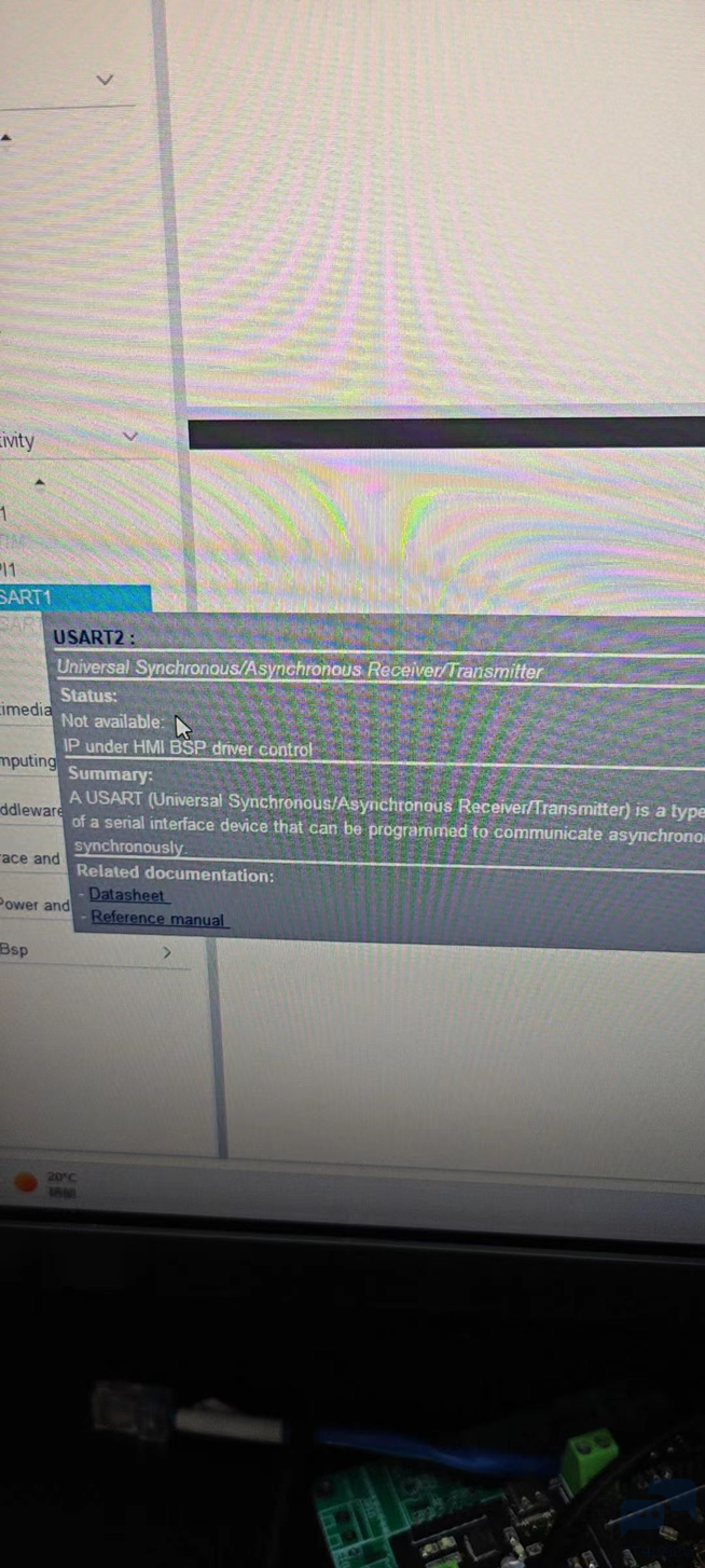

但需要注意在初次进入项目时,选择的初始化设置有可能会占用硬件口资源,所以要注意,详情见下图:
此处需要选择Unselect all,否则USART2口可能会被占用,如下图:

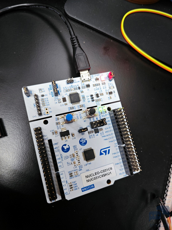

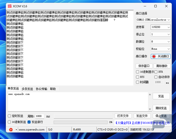

三、按键输入与串口通讯完成上述闪烁后,结合使用的按键输入和串口,完成了按键状态检测实验,实现图如下,此处应注意板卡中已将串口集成在USB口上不需要,再连接外部结构。
