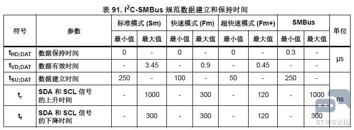

STM32C0、STM32G0、STM32L0等ARM^®^ Cortex^®^ -M0+内核MPU带的I2C接口都支持超快速模式(高达 1 MHz)

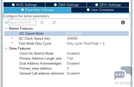

STM32F1系列I2C设置

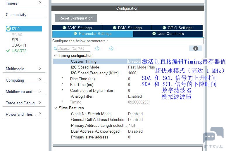

STM32C0系列I2C设置,可见比以前的设置多了不少。

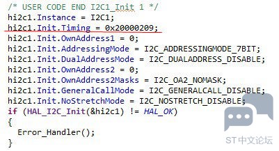

Custom Timing设置为Enabled,直接可以编辑上图灰色选项——Timing,对应的是配置代码中红线部分。这个寄存器值已经包含I2C速度、上升和下降时间、数字滤波等值。
具体设置请参考RM0490 STM32C 0x1参考手册

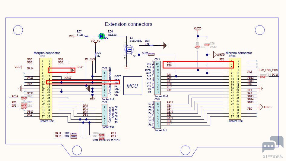

2、硬件连接

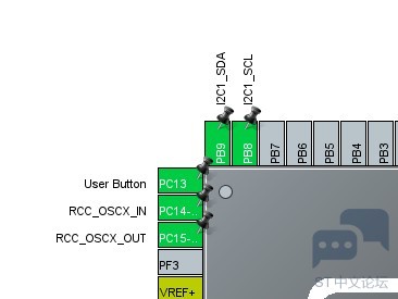

I2C的SDA/SCL分别默认对应的是PB9/PB8,如GPIO被其他功能占用
I2C_SDA还可以设置在PA10、PB7、PC14
I2C_SCL还可以设置在PA9、PB6、PB7

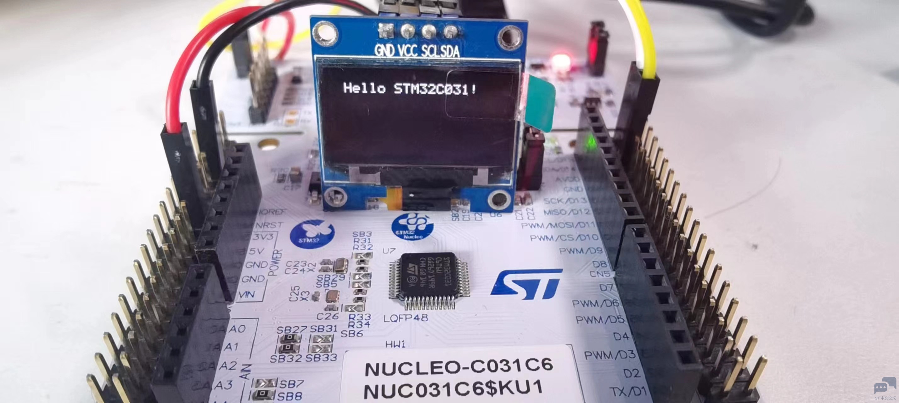

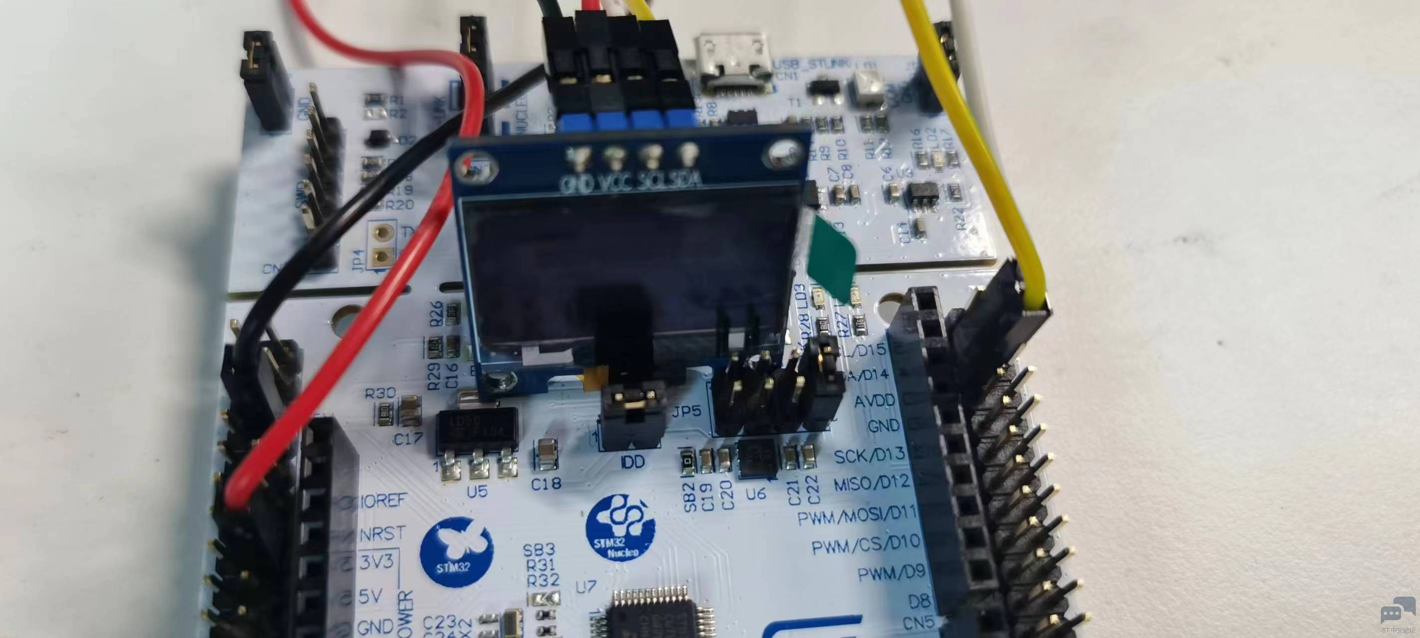

I2C接口的OLED屏只需4根线,接线方式看下图

四、效果
我不确定OLED屏是否能用在超快速模式,先以400K速度驱动

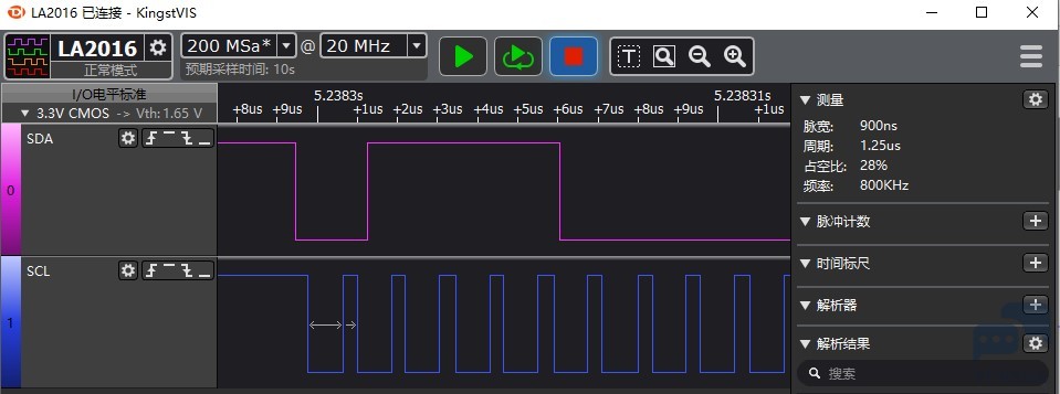

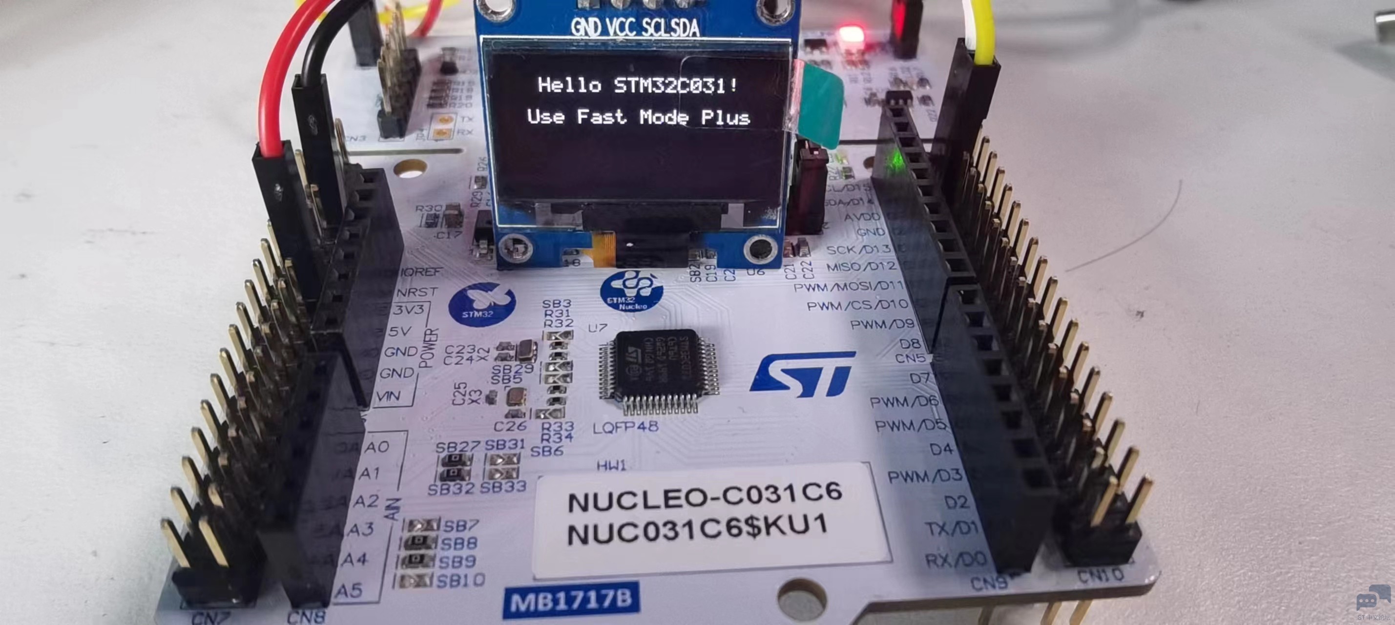

后续改为超快速模式测试,成功了!
测试频率为800KHz,没进一步深究问题在哪,但已经比400KHz快一倍
