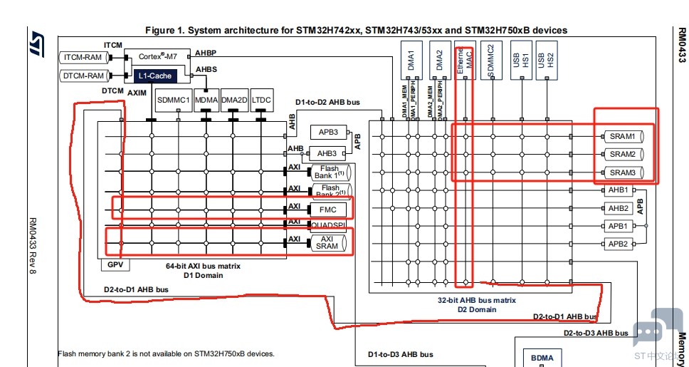

这句话的意思是 TX和RX的描述符要在0x2400 0000(AXI-SRAM)的地址吗 ETH_DMADescTypeDef DMARxDscrTab[ETH_RX_DESC_CNT]; ETH_DMADescTypeDef DMATxDscrTab[ETH_TX_DESC_CNT]; 还是我在Lwip中调用recv send函数什么的时候,接收数组要在0x2400 0000地址内啊 如果我在SDRAM的地址0xC000 0000去使用 会存在问题吗 我看总线矩阵上是 ETH FMC AXI-SRAM SRAM123都是相连的

FMC的外部存储器可以,验证过了,可以存放lwip的内存堆 内存池的内容。描述符没有验证FMC,但是描述符放在0x24000000或SRAM1-3地址内均可
比方DTCM的话,通用DMA肯定是访问不了的。
对于各个主设备可访问存储空间可以参考表格Bus-master-to-bus-slave interconnect。先跑起来,然后可以自行做些调整。
另外,使用H7系列,对存储空间做合适MPU往往是必要的,当然这些都可以先在cache关闭条件下功能调通后再来处理。
实际上我看CubeMX生成的TX和RX的描述符,都定义在了0x3000 0000地址往后,所以我对定义在AXI-RAM这个事情抱有疑问,到底是和ETH相关的什么需要定义在AXI-RAM呢。
不能定义在DTCM我是理解的,毕竟总线上也没有交集
