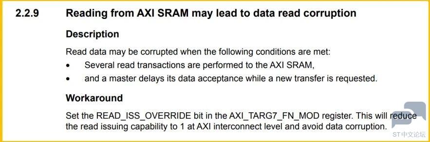

一开始查看 errta sheet, 看到以下相关内容 :
即怀疑问题跟 AXI SRAM 相关. 查看客户的这些变量, 确实是存放在 AXI SRAM 中. 由于任何修改代码都可能导致问题不再出现, 因此所有尝试须建立在不修改代码的基础上, 不然无法说明问题。

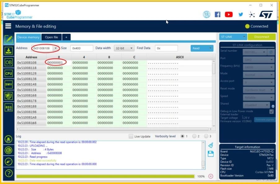

于是让客户用 STM32CubeProgrammer 以 hot plug 模式连接 MCU, 按照勘误手册中 2.2.9 节所描述的 workaround 方式将 AXI_TARG7_FN_MOD 寄存器的 READ_ISS_OVERRIDE 位通过地址的方式直接修改 :
结果发现并没什么效果. 于是排除了这种可能性.

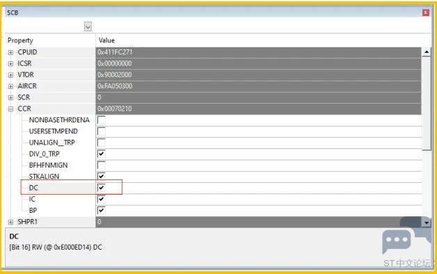

一开始也怀疑问题可能跟 Cache 有关, 于是测试下关闭 Cahce 会怎么样. 通过 KEIL 调试模式下,暂停住 CPU 运行, 然后手动关闭 D-Cache :
结果发现问题消失不见 ! 说明问题肯定跟 Cache 有关.

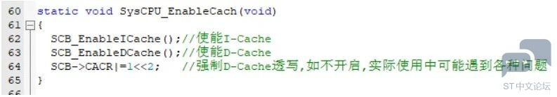

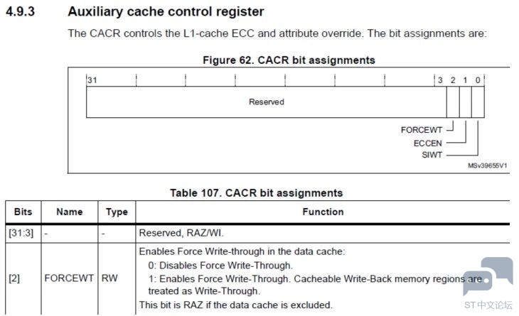

但客户的代码最终肯定是不能关闭 Cache 的, 想到内核中有一个寄存器可以打开全局 Cache 的write throght 模式, 如下编程手册中的 CACR 寄存器的 FORCEWT 位 :
结果发现, 客户的代码本身就已经打开 :
看样子此模式与此问题无关. 得换个思路.

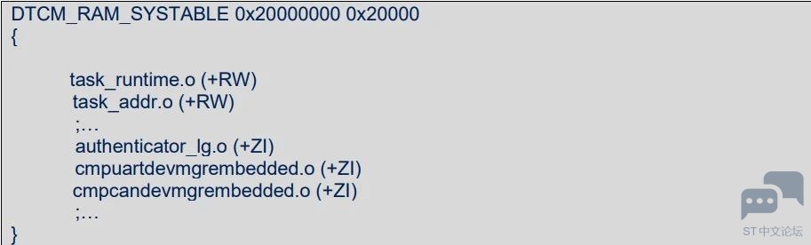

通过修改 KEIL 的链接配置文件.sct 文件, 将变量随意动动, 结果发现问题也会消失不见 ! 这说明,数据的地址跟问题绝对有关联.那么具体是哪些数据呢 ?
为了精确定位到与哪些变量有关, 查看 KEIL 生成的 map 文件, 按地址倒序将每个程序中所用到的.o 的对应变量逐个挪移动 DTCM RAM 中.
为什么要倒序呢? 主要是因为, 假如先挪低地址的变量, 肯定会导致高地址的变量向低地址移动.这好比, 如果先抽掉下面的砖头, 那么上面的砖头会自动移动下面去. 假如先抽掉上面的砖头情况就不一样了, 下面的砖头还会保持不动. 这就是为什么先挪移上面的砖头的意义, 也就是所谓的倒序.

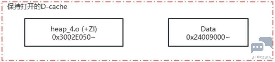

通过这种方式, 最终定位到问题跟 heap_4.o 文件以及用户使用到的第三方提供的 xx.o 文件中的ZI 数据有关. 只要保持这两种数据位置不变, 那么问题就可以稳定触发, 一旦其中任何一个位置有所变动, 问题就消失不见.
现在我们知道规律了, 那么只要固定好这两种 ZI 数据位置不变的情况下, 再去尝试修改代码, 结果发现, 此时修改代码不再会对结果产生影响! 换句话说, 现在可以自由修改代码了.

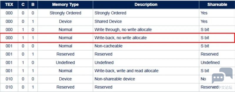

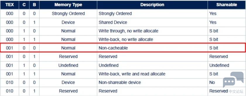

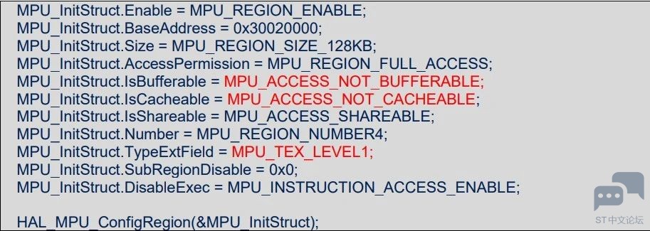

考虑到此问题与 Cache 有关, 于是接下来通过 MPU 设置将 heap_4.o 所在区域的 Cache 功能关闭, 结果发现问题消失.
Heap_4.o 的 ZI 数据是存放在 SRAM2 中的 0x3002 E050 位置.
现在的现象是,Heap_4.o 的 ZI 数据只需要固定在这个位置, 问题就能稳定重现,只不过将其对应的cache 关闭, 问题则消失.

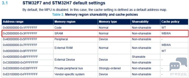

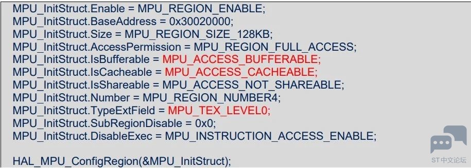

那么此区域默认的 Cache 属性是怎么样的呢? 这个在 AN4839 中可以找到其默认属性:
于是我们通过代码, 将其 MPU 属性再次配置其默认属性:
结果问题可以重现. 这再次说明, cache 属性对结果有影响.

与此同时, 尝试关闭客户使用第三方库 xx.o 文件中的数据 cache, 问题也同样会消失。这说明, 此问题跟客户所使用的第三方库是有关系的, 其数据在 cache 中产生了一致性问题.
