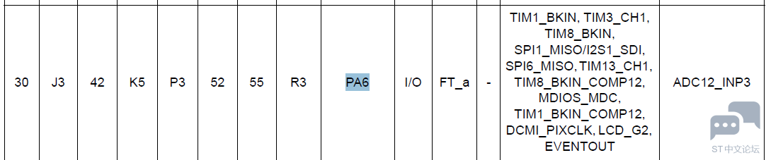

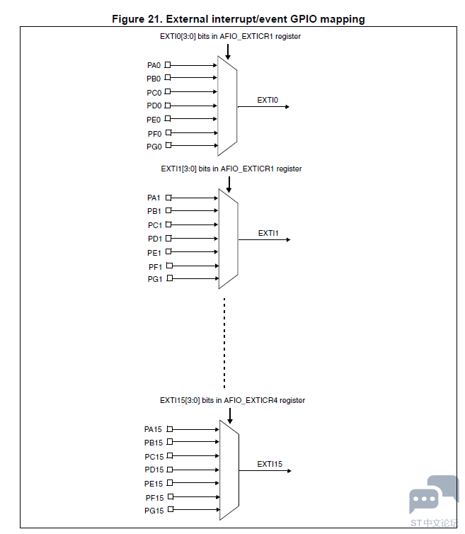

你好: 我已经在MX中找到PA6引脚是EXTI_6的映射了。 主要是想发文问问在手册那可以找到,感觉跟F1的手册不一样,F1很快就能找到 External interrupt GPIO mapping了,如下图

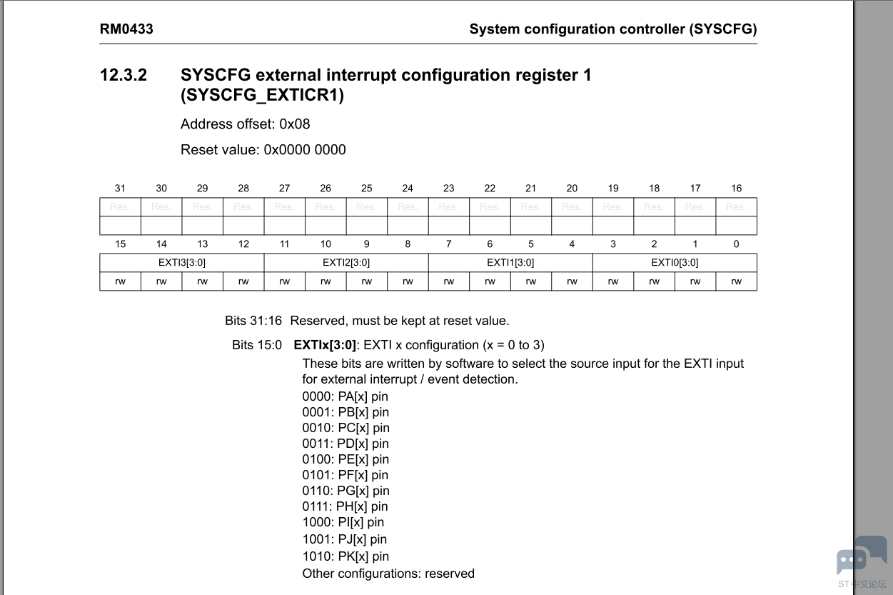

而H7里没有这图而且数据手册上GPIO的复用功能也没有写是映射到那根中断线,如下图
所以想请教下,是因为H7沿用了F1的External interrupt GPIO mapping,还是隐藏到什么地方了呢? 感谢你的回复 |

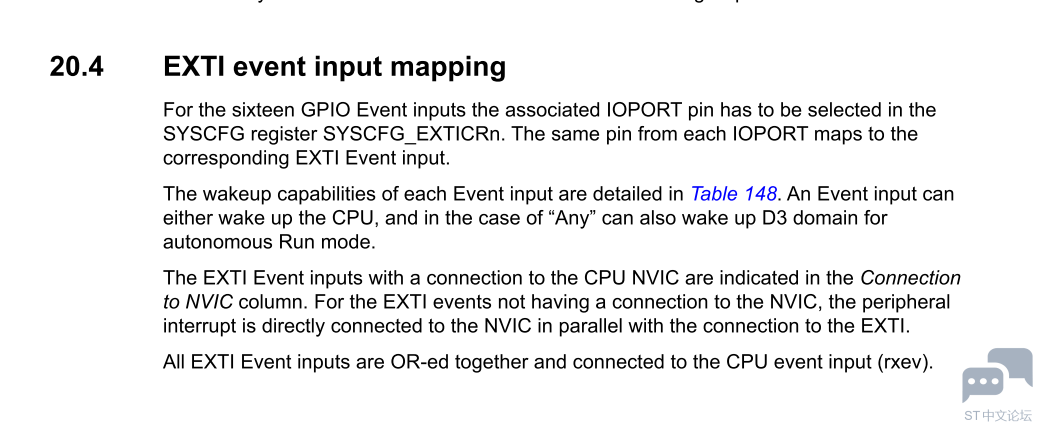

因此在参考手册里就是文字说明而已,没有用图示。更多的篇幅用来描述更多更强大的功能。
通过文字或寄存器描述都可以看出来外部中断的映射关系。

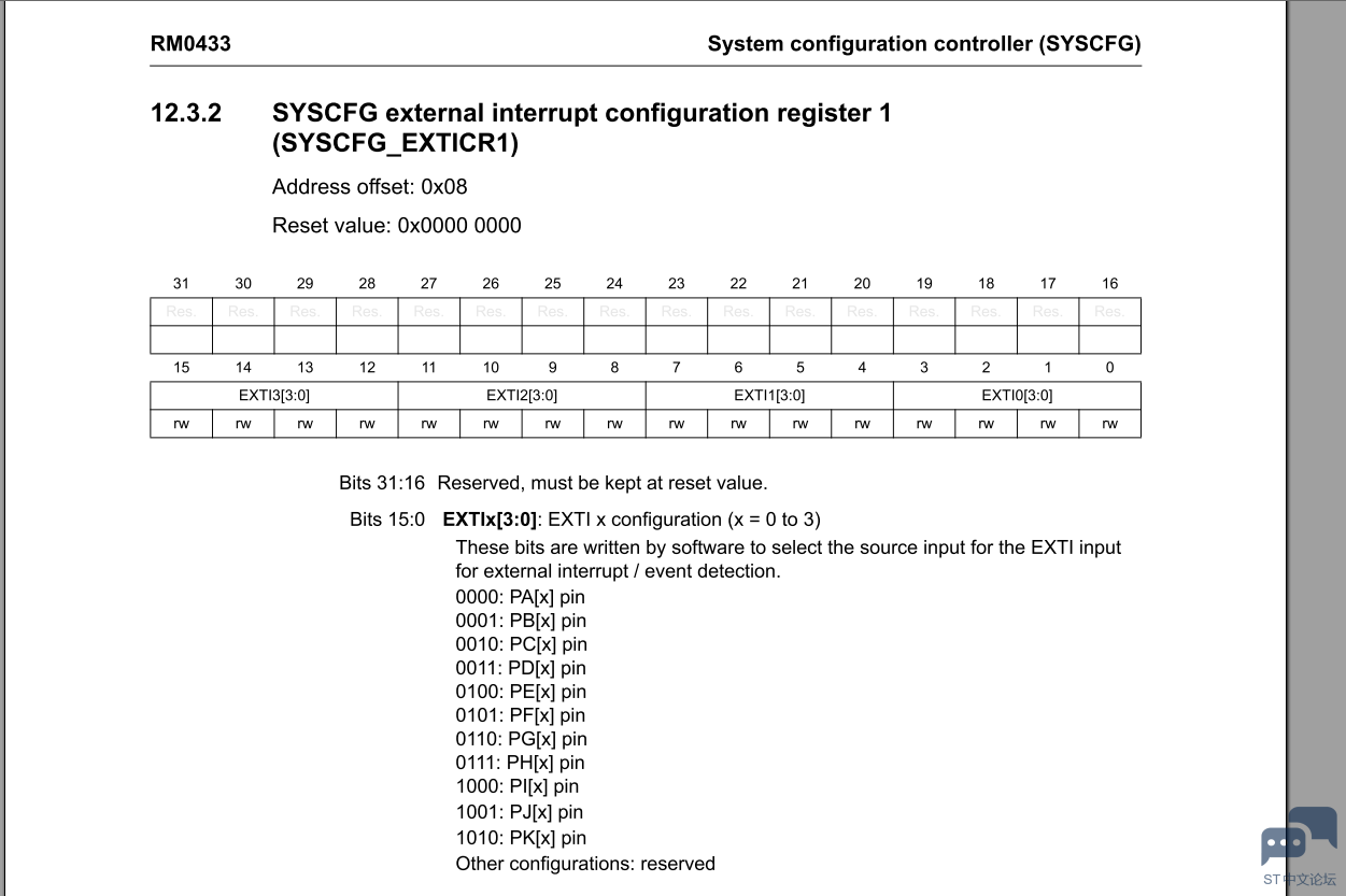

[md]我认真看了下这外部中断寄存器配置图。
一个外部中断线就只能搭配一个引脚!?所以是不可能同时配置PA0,PB0“同一个GPIO_PIN_x”为外部中断的是吧,即使他们是不同Port。
感谢你的回复。
从手册上可以看出,同一个 pin number 小的输入线是 “或” 的关系。
理论上发生中断时是可以检查这个 口的电平状态来判断,前提是检查时间来得及。
还有另一个方式,将没有用到的定时器通道配置成输入捕获模式,这样可以当成外部中断使用从而不占用该脚位的外部中断线。
可以试试看。
