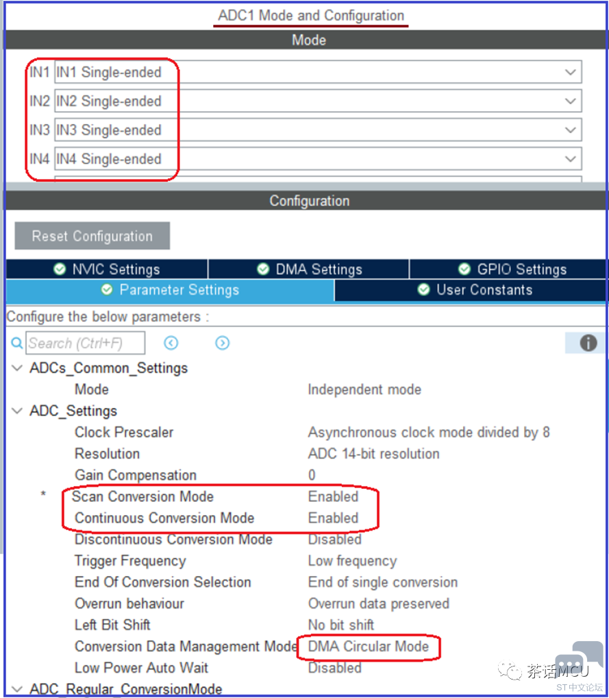

先对ADC1基于DMA标准请求模式做演示。

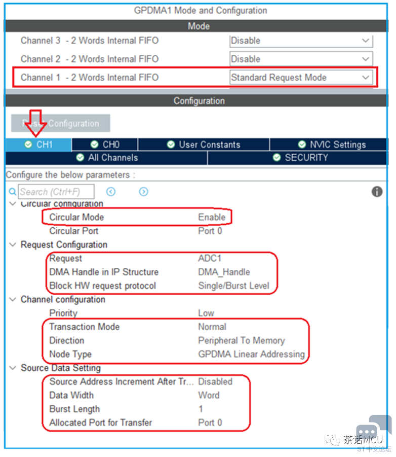

随意选择ADC1的4个通道,扫描模式,连续转换,DMA传输转换结果并令DMA工作在外设字到内存字的循环传输模式。使用CubeMx进行配置。其中DMA通道使用Channel 1。
相关代码:
  1. #define     ADC_BUFFRER_SIZE   ((uint32_t)  8)
  2. uint32_t   ADC1_Result[ADC_BUFFRER_SIZE];
  3. ADC_HandleTypeDef hadc1;
  4. DMA_HandleTypeDef handle_GPDMA1_Channel1; //For ADC1
  5.   /* USER CODE BEGIN 2 */
  6. HAL_PWREx_EnableVddA(); //add it manually with lower cubeMx version
  7.
  8.   __HAL_LINKDMA(&hadc1, DMA_Handle, handle_GPDMA1_Channel1);
  9.   if (HAL_ADC_Start_DMA(&hadc1, (uint32_t *)ADC1_Result,
  10.                          (ADC_BUFFRER_SIZE)
  11.                        ) != HAL_OK)
  12.   {
  13.     Error_Handler();
  14.   }
  15.    /* USER CODE END 2 */

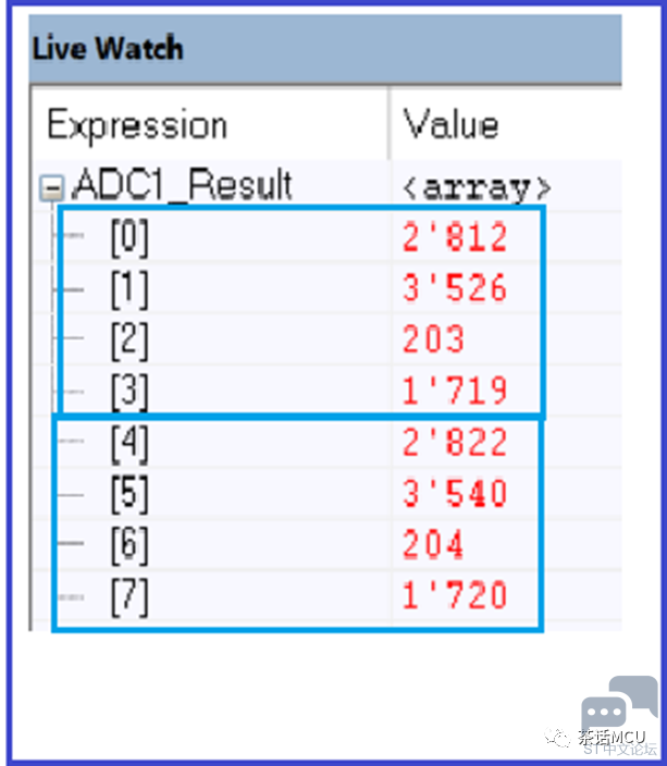

运行结果如下图所示:【目前4个通道我是悬空的】

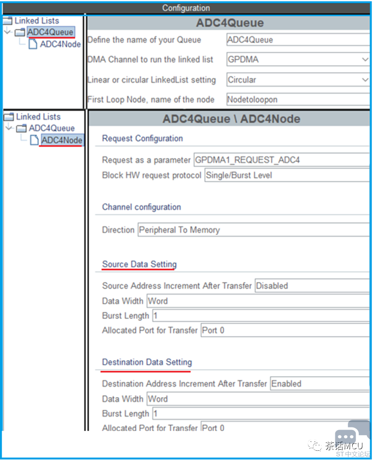

现在对ADC4基于DMA链表模式做演示,其实就一个节点。

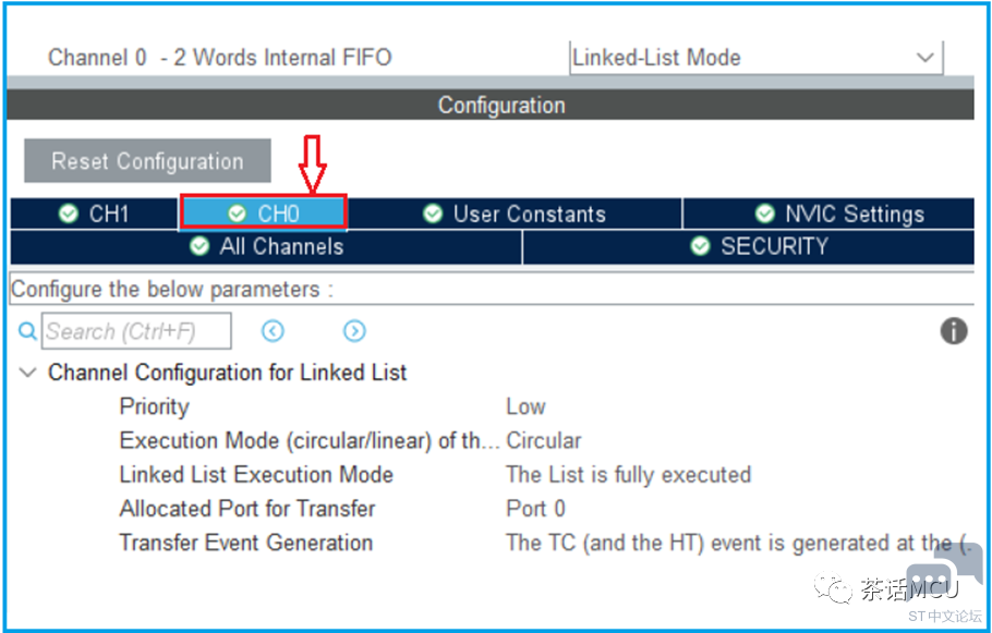

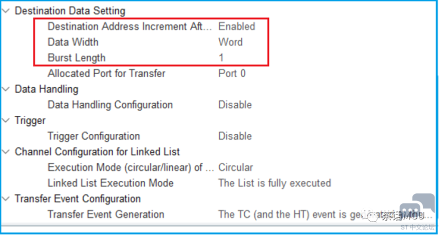

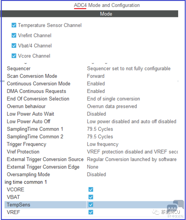

选择ADC4的4个内部信号通道,扫描模式,连续转换,DMA传输转换结果,并令DMA工作在外设字到内存字的循环模式。使用CubeMx进行配置。其中DMA通道使用Channel 0。对于内部信号的采样,往往有最小采样时间要求,我这里的演示随便选了个参数,具体应用时请参考数据手册及当时ADC时钟具体拟定。特此提醒!

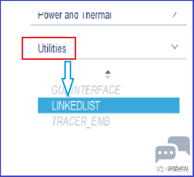

关于DMA链表模式的配置在CubeMx界面里的Utility菜单下。

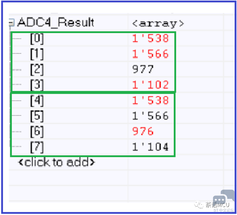

结果验证【显示了2组数据】:
