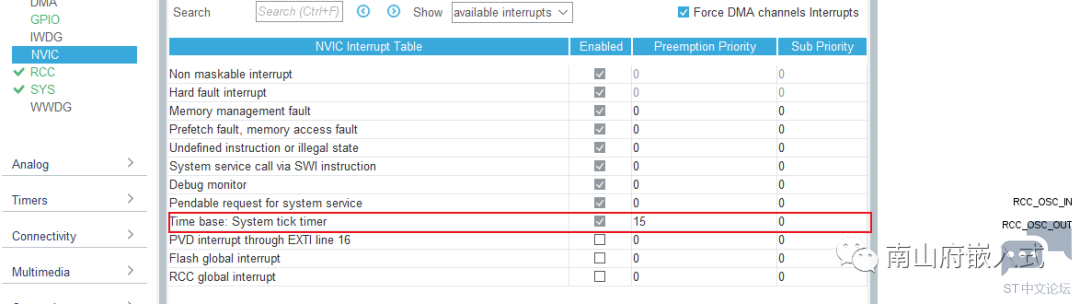

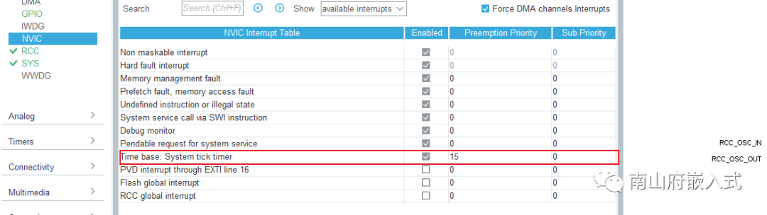

上面的注释和代码说HAL_Delay计时器的来源是SysTick定时器,并且在固定的时间内产生中断。对于所有的32位单片机来说,有中断肯定是有优先级的。所以这里有基本上有两个原因:一是优先级的问题,我设置的优先级高于HAL_Delay的优先级造成一直在HAL_Delay中卡死,还有一种就是main函数进不去也是一种原因这种原因就是另外一说了。但是我的是可以进入main函数的,所以,只能是中断优先级的问题。所以我查看了systick优先级。

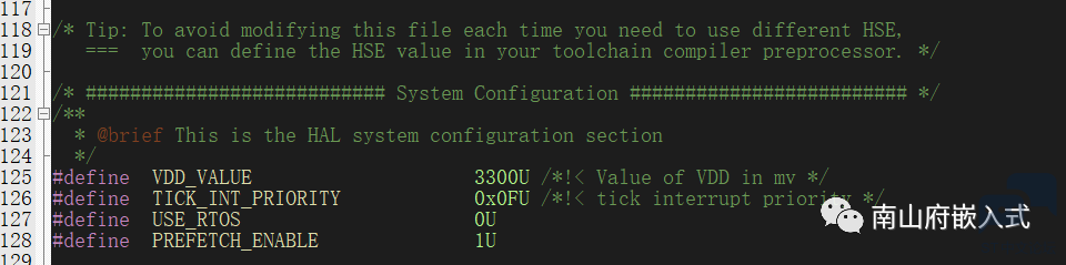

从这句#define TICK_INT_PRIORITY 0x0FU /*!< tick interrupt priority */看到,它设置的优先级是最低的。所以是优先级的问题。既然问题找到了现在开始怎样去解决这个问题。 我们可以在代码中或者STM32CubeMX中重新设置systick的优先级。
