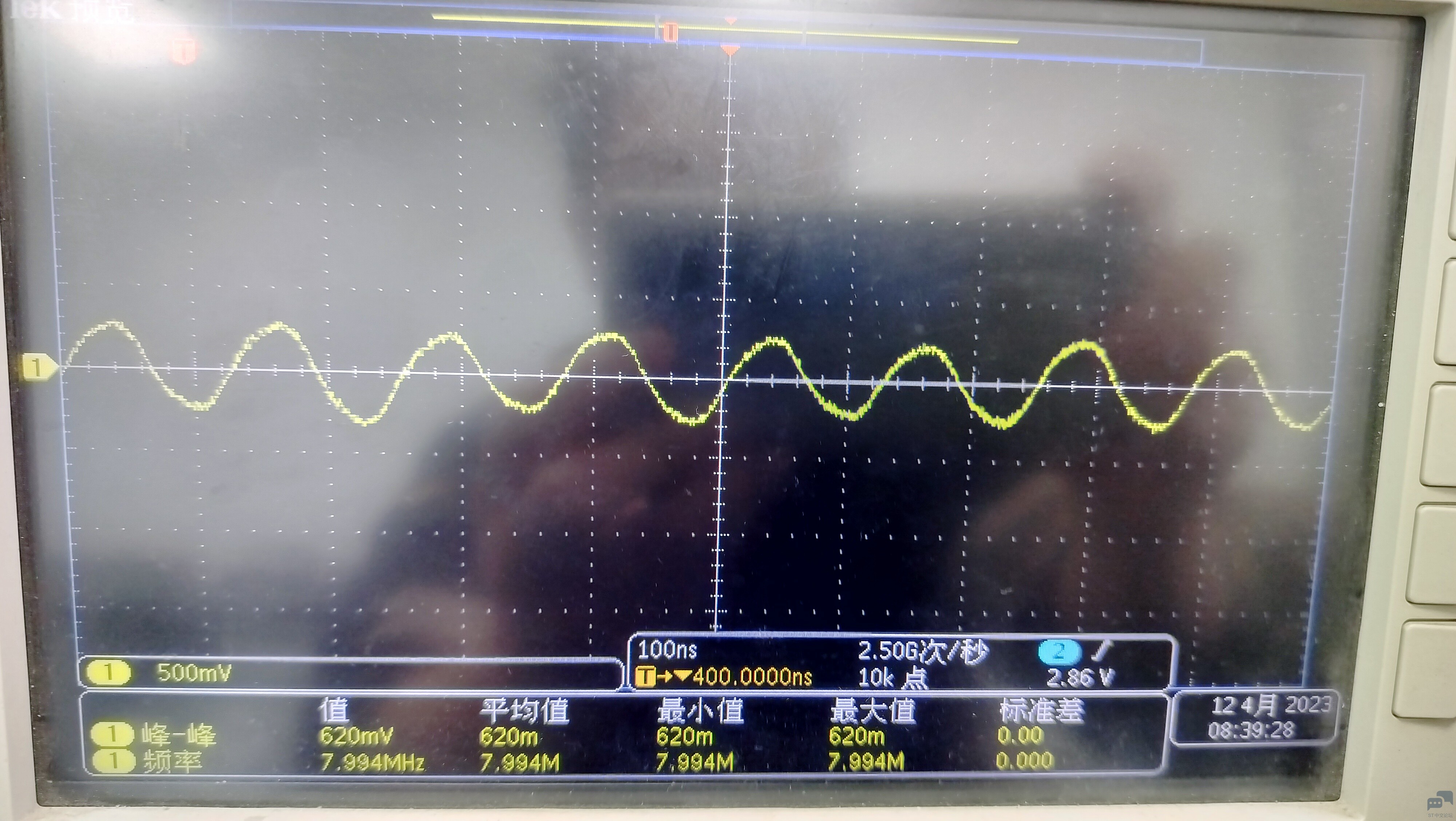

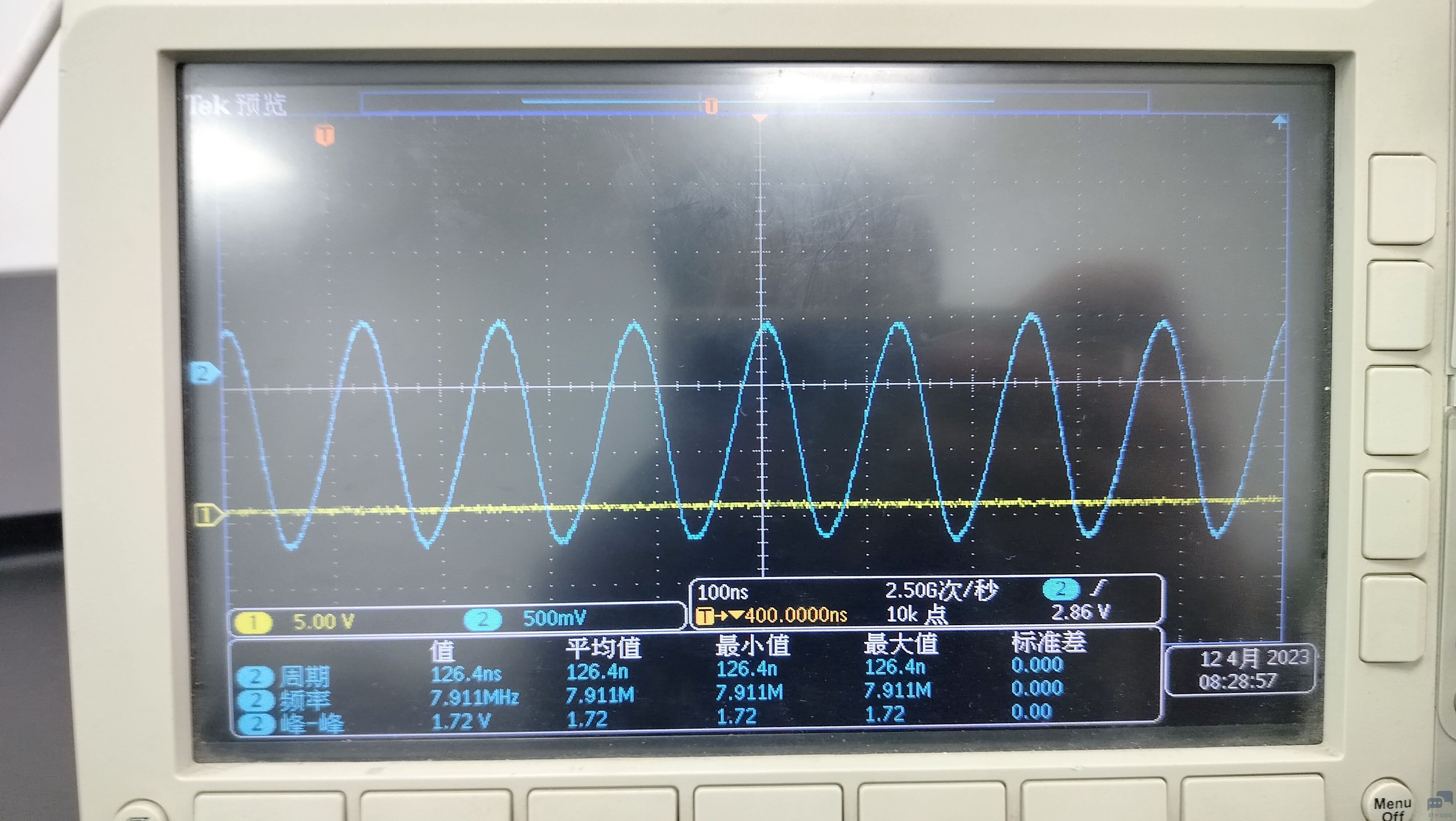

峰峰值与驱动等级有关,决定了流过晶体的电流,而这个电流还必须收到限制,不能超过晶体的参数,所以峰峰值还不能过大。

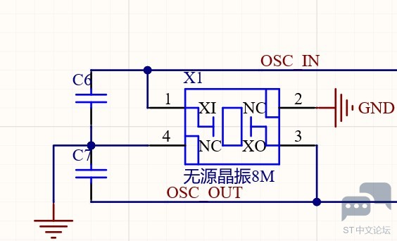

原理图一样的,器件也一样的,就只是layout不一样,波形上相差很大,这个是为啥呢?
