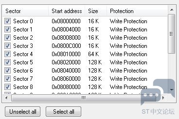

你说做了写保护才连接不上,按理写保护并不影响STLINK的连接。好好检查下供电及连线,看看有无连接不良的地方。
还有就是BOOT配置是否正确。对于F4芯片,使用STM32 Utility工具或 STM32CubeProgrammer都可以。
还有,是否有调试脚被其它功能脚占用的情况,若有,连接可能不是很顺畅,连接时多试几次复位总可以连得上。
没啥好办法,一步步地检查确认,靠你自己。
最后,但愿你没有对芯片做 LEVEL 2的读保护,若是这样,结合你当前的情况,该芯片只能做参观使用了。
写保护以后,需要在ISP模式下,先擦除写保护,再进行操作。
系统存储器启动不就是ISP吗?你根本就没看清我主题的意思。
首先要确认ISP模式是否正确,系统芯片是否能够正常工作。比如之前刷写的程序,现在运行时正常的。也能够进入boot模式,但是不能通过ISP模式擦除写保护的话,尽量使用官方软件进行操作。你简单描述的现象是这样,但导致现象这样的情况比较多,我也看不到你的现场,只能排除法给你提供思路,解决还是要靠你自己。
