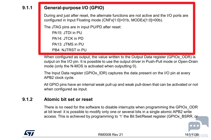

请教各位大佬,在stm32上电后,初始化GPIO之前,GPIO的状态是否都是floating的状态,必须要外加上拉或者下拉才能固定电平,否则会出现不定态或者毛刺,这一点在spec中有提到吗? |

这点在STM32芯片的参考手册即Reference manual里的GPIO章节有清晰的描述。你可以打开阅读。
好的,谢谢
