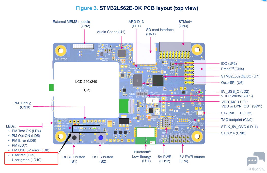

从资料中得知板上有两颗LED可供使用,分别名字为LED9和LED10:

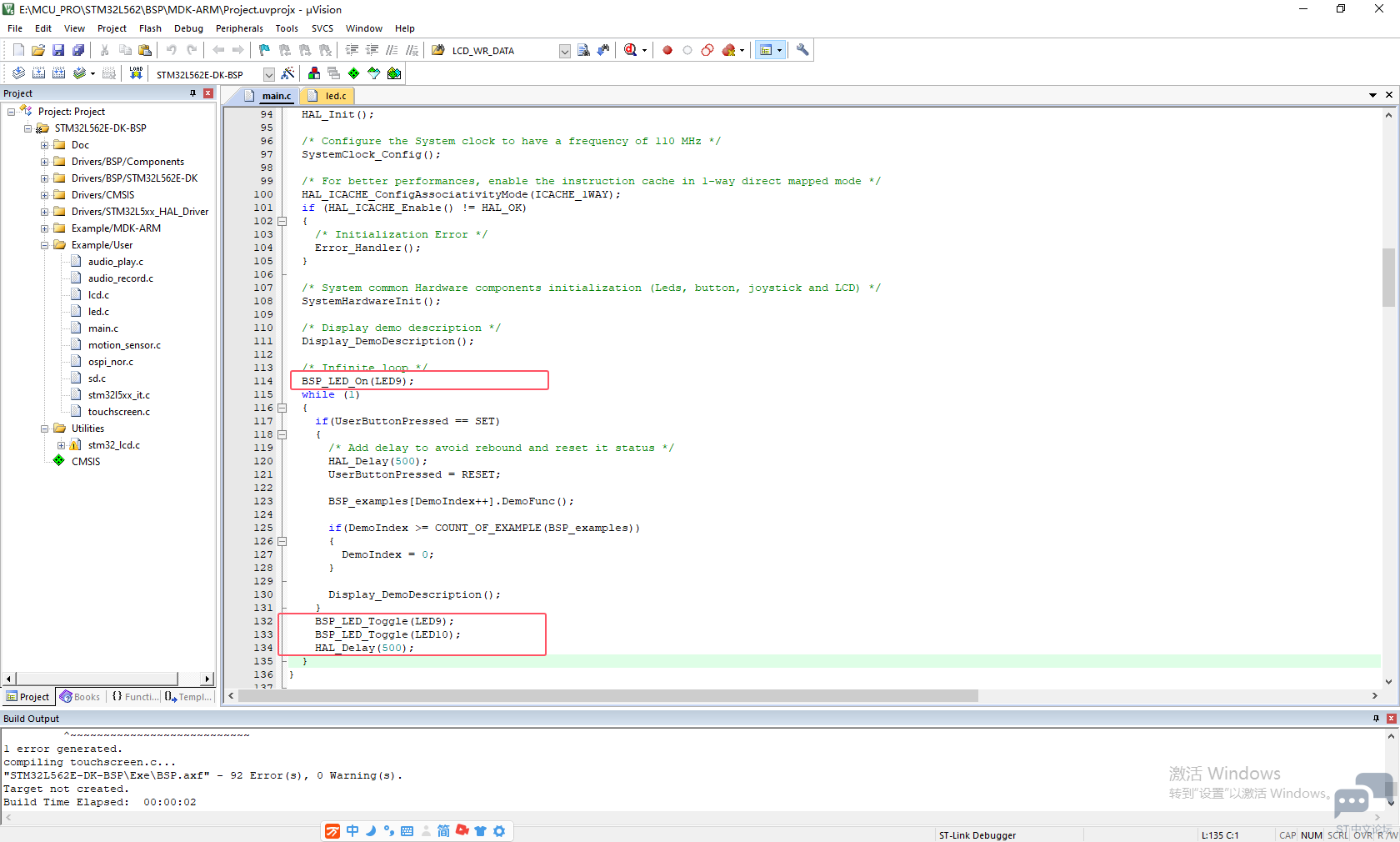

只要在主程序中写入控制代码:进入主循环前先改变其中一颗LED的电平,在主循环里定时改变两颗LED的电平,编译下载后,两颗LED便会交替闪烁起来。如果进入主循环时两颗LED电平是相同的,则两颗LED会同步闪烁。下面是相应的代码:
