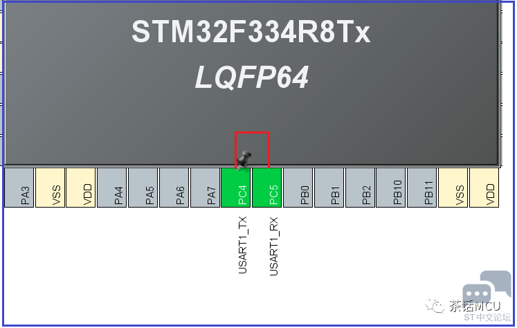

下面我找了块STM32开发板,选择USART1做自发自收的测试。也的确可以重现问题。

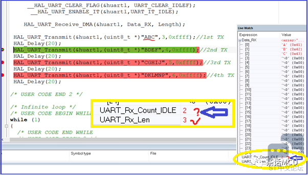

我们先发送第1帧“ABC”3个字母出去,看看UART接收和IDLE事件响应的情况。
从发送和接收的情况来看,收发是正常的、IDLE中断里统计到数据个数也正确,但统计到IDLE中断次数UART_Rx_Count_IDLE明显不对,似乎多计了1次。因为现在才发送1帧数据出去,应该只会有1次IDLE事件,怎么进了2次IDLE中断呢?【注:我将上图中右下角放大后截图放在图中间便于查看。】

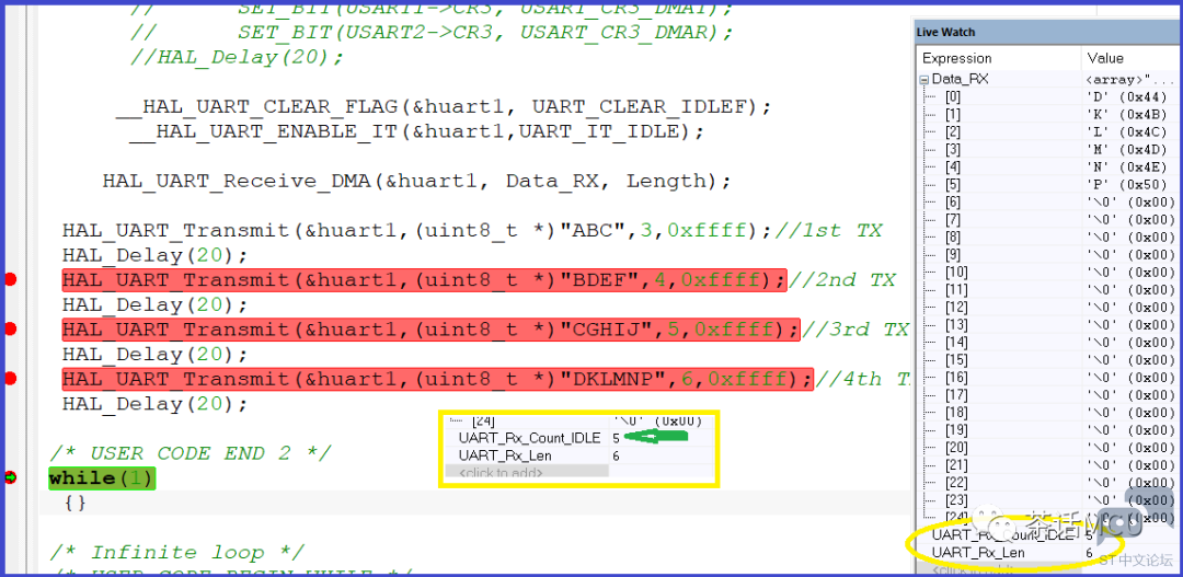

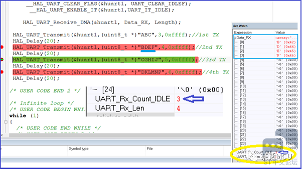

我们不妨继续发送第2帧"BDEF"4个字母出去,看看UART接收和IDLE事件的情况。
同样,收发结果一致,统计到接收数据个数也正确,就是进IDLE中断的次数多了1次。【注:我依然将上图中右下角放大后截图放在图中间便于查看。】

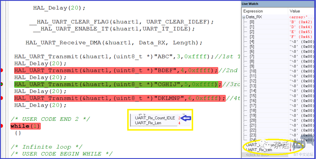

基于上面代码,当我把4帧数据都发送完毕的话,按理只应该进4次空闲中断,可是却进了5次空闲中断。
不论发到第几帧数据,收发的结果正常,就是进空闲中断的次数比预想的多了1次。这是怎么回事呢?

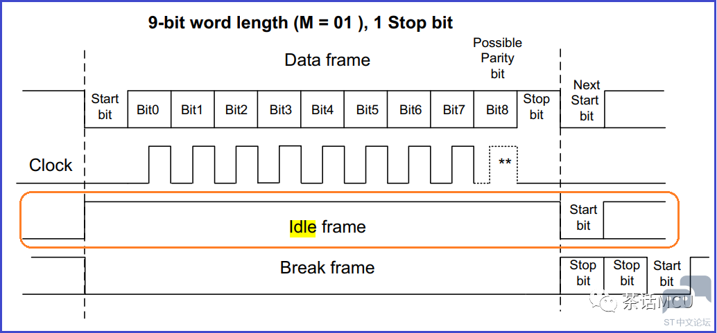

查看STM32手册UART章节相关内容。
空闲帧是一个特殊的通信帧,全帧是包含起始位、停止位在内的全“1”帧。
在UART每次接收到数据后,紧接着若通信线上出现不短于1个字符传输时间的高电平时则被硬件判为空闲通信帧并可以触发空闲中断。【对于UART传输,每个传输字的起始位是低电平,停止位是高电平】

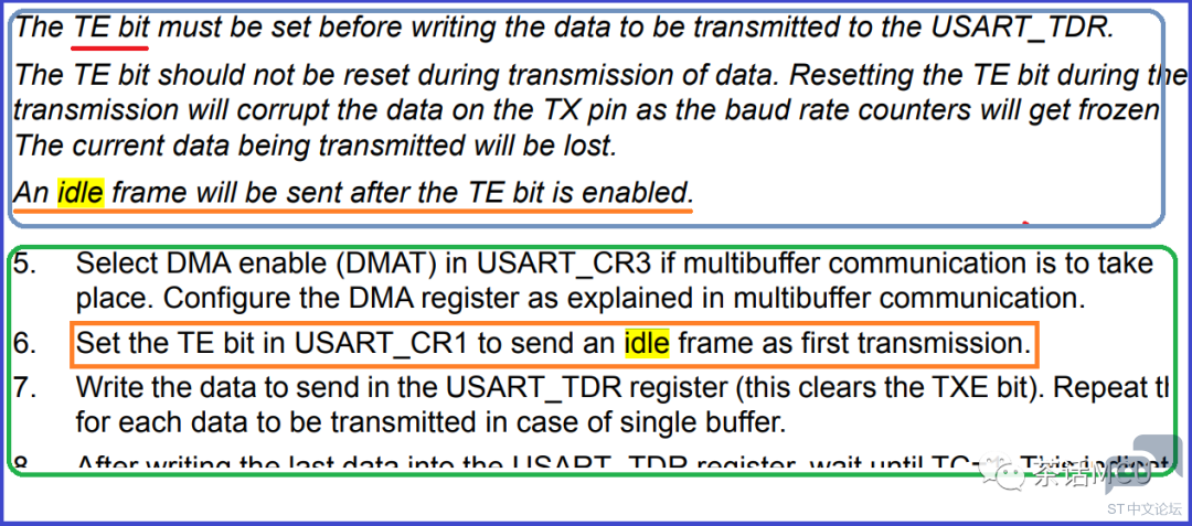

另外,我们还可以从STM32手册中看到,对于STM32片内的UART,在使能其发送功能时,具体操作就是在对USART_CR1寄存器的TE位置位时,硬件会自动发送1个空闲帧出去。【下图是来自STM32手册相关描述】
现在是基于USART自发自收,难道前面多出来的那次空闲中断是因为在做UART初始化时对TE位置1操作所导致的?
细想起来,这种可能性的确存在。如果代码里在使能UART的发送功能,即对USART_CR1寄存器的TE位置位时产生空闲帧,UART接收端也感受到了,这样的话,若使能IDLE中断时若先不做空闲事件标志清零的话,是会立即进入中断一次。显然,此时还并没有真正的数据发送或接收。
但是,我们从前面main()函数代码里看到了在使能IDLE中断之前已经先做对IDLE事件标志的清零,莫非这个清零操作太早?此时,IDLE事件或许还没真正生成呢!以下面示意图为例,黄色区域表示空闲帧持续时间,清除空闲事件标志的操作显然不能太着急,清得太早也没意义。
那么,我们不妨先研究下代码,看看是哪个地方对TE@USART_CR1实现置位的。
我们不难追查到对TE置位是发生在  MX_USART1_UART_Init()函数;在这个初始化代码里,最终在 UART_SetConfig()这个函数里完成。

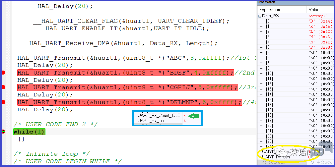

基于上面修改后的代码,验证结果都是正常的,不再有多进一次中断的情况了。下图是UART发送2次后的接收及IDLE中断响应的情况。
下图是UART发送4次后的接收及IDLE中断响应的情况。
基于修改后的代码经过反复验证,最终可以实现发送几次就对应几次IDLE中断【每次发送后保留了足够延时,以保证数据发送后的空闲帧产生】的目的,这也说明了上面的分析和判断是正确的。

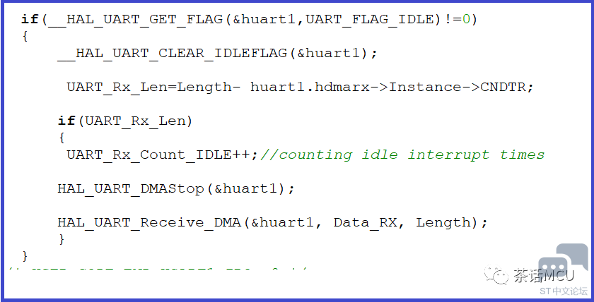

个人觉得这里的重点是我们要知道有这么回事,在具体应用时我们可以灵活处理。比方,即使在开启UART接收空闲帧中断前不做任何延时也可以,我们可以在IDLE中断里检查数据的接收情况,因为使能UART发送功能时发送的空闲帧之前是没有数据接收的。
我们还是以前面的测试代码为例,在UART初始化之后不做任何延时就开启UART的接收并使能IDLE中断。我们只需将IDLE中断响应代码稍微调整也可以规避启动UART发送功能时发出的空闲帧对我们程序判断的影响。
下面是调整后的IDLE中断响应代码之截图。
