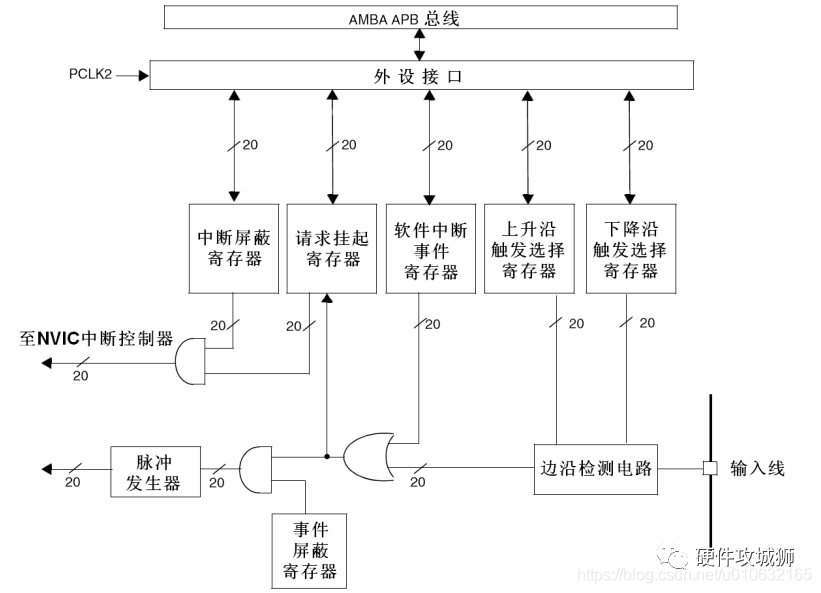

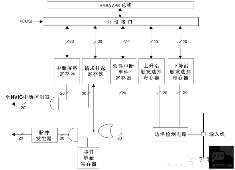

下图来自《STM32参考手册》,从整个架构图可以知道,外部中断的功能可以配置六个寄存器;
    中断屏蔽寄存器(EXTI_IMR)
    事件屏蔽寄存器(EXTI_EMR)
    上升沿触发选择寄存器(EXTI_RTSR)
    下降沿触发选择寄存器(EXTI_FTSR)
    软件中断事件寄存器(EXTI_SWIER)
    挂起寄存器(EXTI_PR)
    EXTI支持配置20个中断和事件屏蔽位;

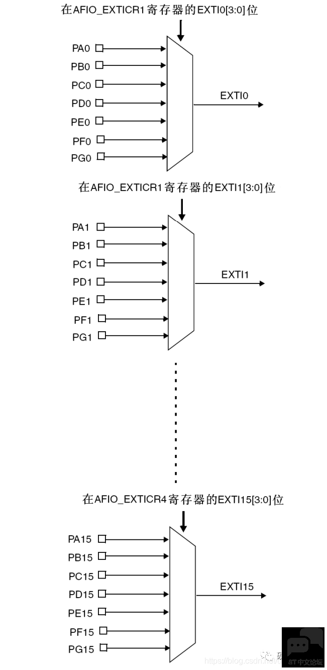

    GPIO端口以下图的方式连接到16个外部中断/事件线上;EXTI_Line0 — EXTI_Line15;
    EXTI_Line16 连接到PVD输出 ;
    EXTI_Line17连接到RTC闹钟事件;
    EXTI_Line18连接到USB唤醒事件;
    EXTI_Line19连接到以太网唤醒事件(只适用于互联型产品);
GPIO的映射关系图如下所示;

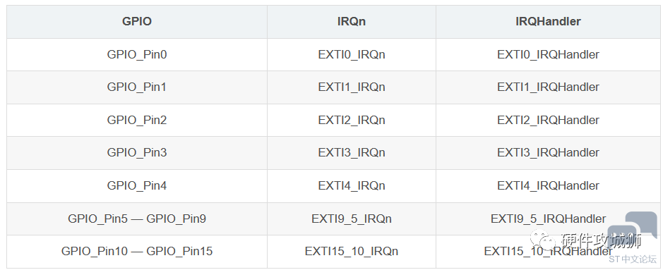

3 中断服务函数的映射关系

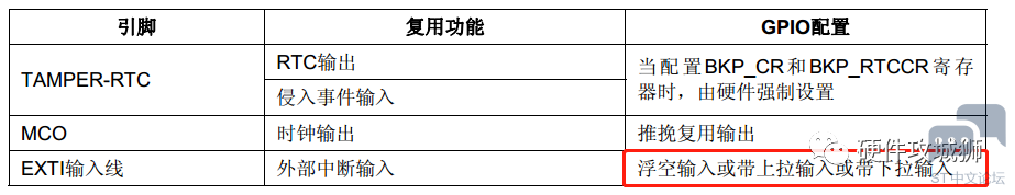

GPIO的配置;这里GPIO的输入模式可以配置为浮空输入(GPIO_Mode_IN_FLOATING),上拉输入(GPIO_Mode_IPU)或者下拉输入(GPIO_Mode_IPD),具体如下图所示;
GPIO的配置代码如下;

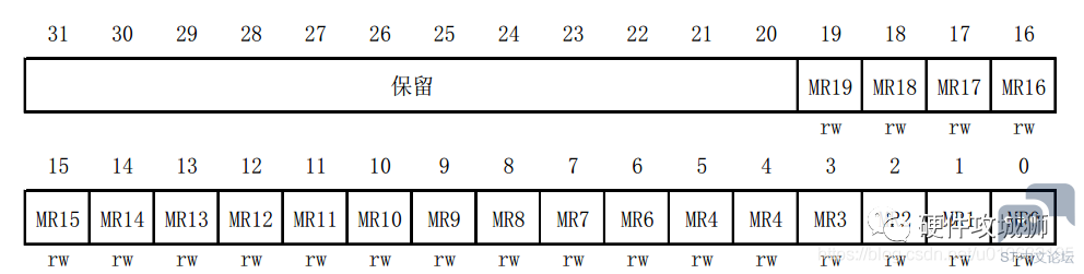

IMR如下图所示,其他几个类似;
