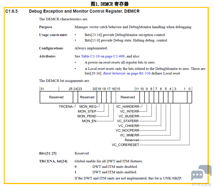

在 ARMv7-M 架构中有个 DEMCR 寄存器,这个寄存器可以控制 DWT 的使能。在power-on reset 后这个寄存器所有位的值都为 0。而当 bit[24]为 0 时,DWT 和 ITM 模块都是 disabled 的。所以为了启用 DWT 模块,必须将 DEMCR 的 bit[24]置为 1。如图 1 所示:

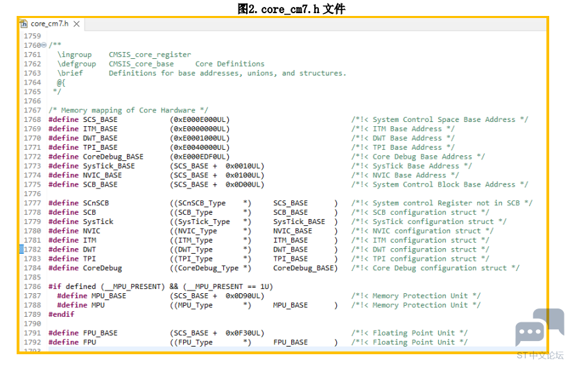

在 CMSIS 文件中已经提供了相关寄存器的宏定义(例如在“core_cm7.h”文件中包提供了 DWT 和 DEMCR 的宏定义),我们可以使用这些宏定义方便的进行配置,如图 2所示:
