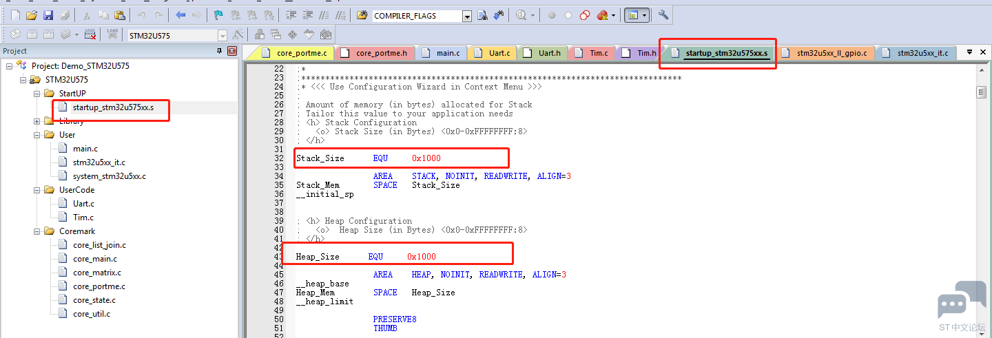

1:.s文件的堆栈大小修改。
因为Coremark在跑分的时候要求堆栈大小是1K,所以需要对堆栈的大小做修改,最开始的时候设置为0x400,但是系统会进入HardFault,所以我在使用的时候就直接修改为0x1000具体修改件下图:

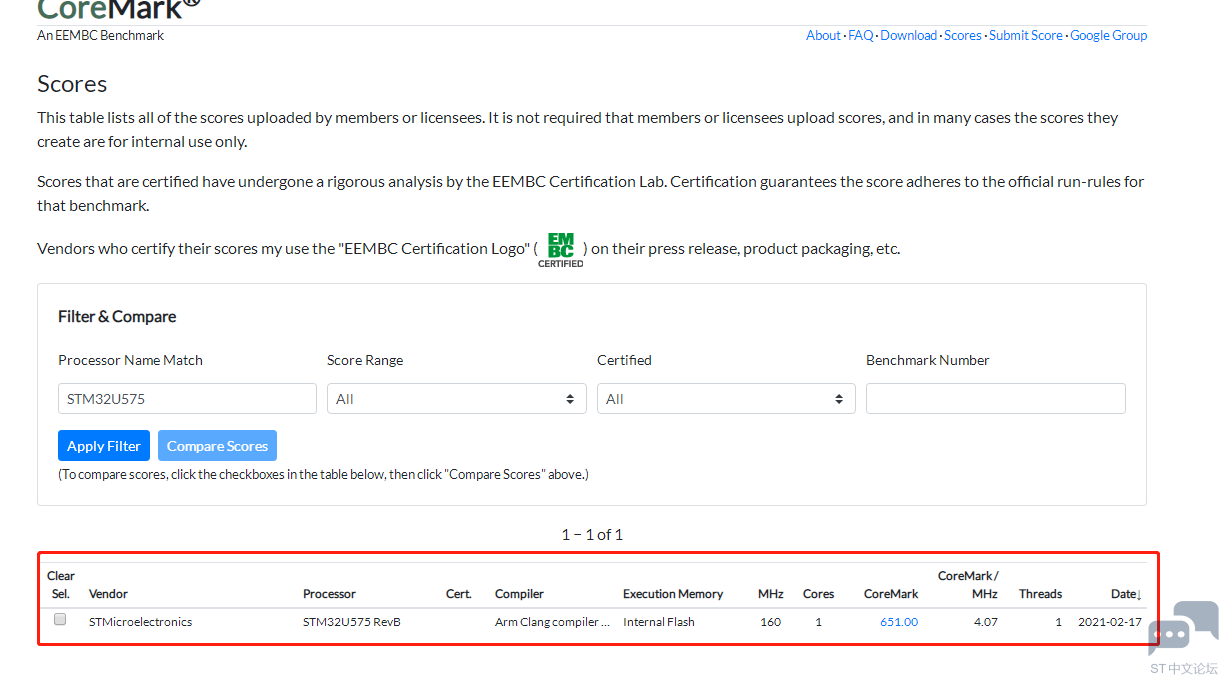

完成上面两步基本没有啥需要注意的了,然后就是跑分的问题,首先看看官网的跑分吧,官网的跑分是651,可以参考这个链接区查询
跑分查询:网址

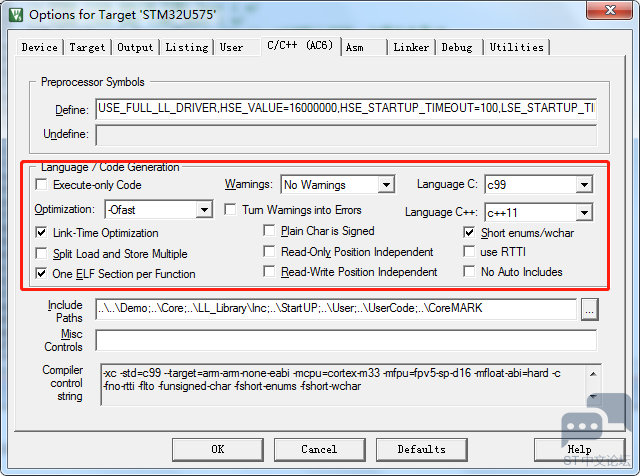

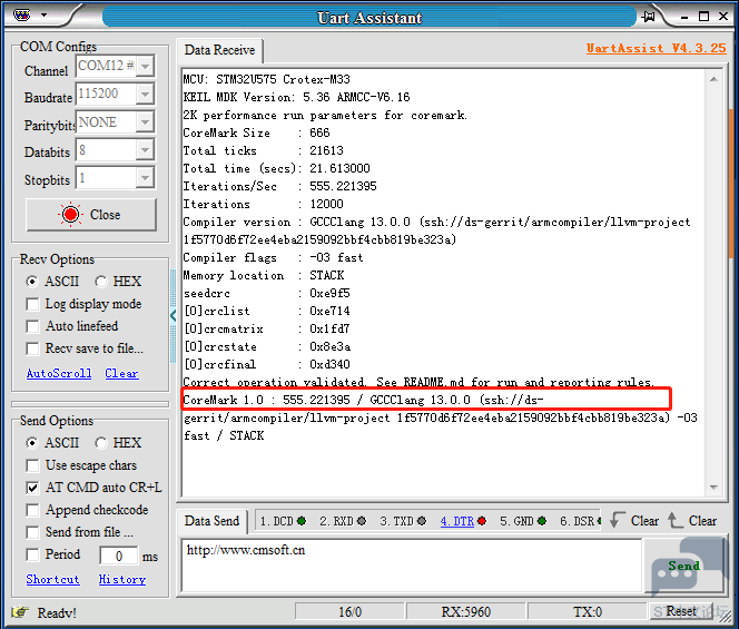

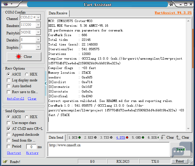

然而我自己的跑分呢,在-O3的优化等级下是541,和官网差了110分左右,相当于一耳光M3的跑分了,差距比较大,目前还不知道在哪里的问题,
欢迎大家一起探讨是哪里的问题,附件附上源码工大家参考
