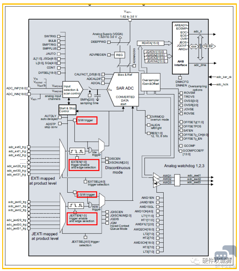

以 STM32G474 为例,ADC 模块的架构框图如下,基于逐次逼近原理(SAR)完成模拟量到数字量的转换。前端通过多通道选择开关(input selection)来对转换通道进行切换,从而实现对多个输入通道的信号进行采样。
ADC 模块的信道可以工作在规则模式或是注入模式下,对应的触发源分别为规则触发源与注入触发源。所有规则通道共享一个 ADC 结果寄存器,一个通道转换完成后需要及时读取转换结果,否则转换结果可能会被覆盖,具体取决于 overrun 的相关设置。
2.1. 各类触发源工作方式

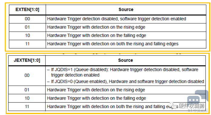

ADC 的触发源整体上可以分为两类:软件触发与硬件触发。如下面两个表所示,EXTEN[1 :0]与 JEXTEN[1 :0]分别用于设定规则信道和注入信道的触发方式,当其值为 0 时,触发方式为软件触发,否则为硬件触发。
如果选择软件触发,那么当 ADSTART 或 JADSTART 被置位时,ADC 会立即启动转换。如果选择硬件触发,那么当 ADSTART 或 JADSTART 被置位后,要等待指定的外部事件发生时,ADC 才会启动转换。

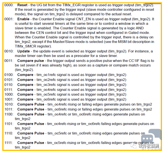

2.1.2. 定时器的触发输出 TRGO/TRGO2
TRGO 或是 TRGO2 来自于定时器的触发输出,可以选择的触发方式也比较多,如下 TRGO2的选择项:
定时器的 Reset 事件、Enable 事件、Update 事件以及和 Compare 相关的事件都可以用来做TRGO2。这里以 TRGO2 为例对相关的事件进行简单说明。
• Reset/Enable/Update :定时器 Reset/Enable/Update 事件作为 TRGO2 输出,并触发ADC 转换,选择这几个事件时,可以忽略 ADC 触发源的沿方式的选择。
• Compare pulse:通道的捕获事件或是比较事件作为 TRGO2 输出,触发 ADC 转换,在up-down counting(Center-aligned mode)模式下,可以通过设定 CMS 位的值来确定比较事件是发生在向上计数阶段还是向下计数阶段,或是向上/向下都产生,此种方式下可以忽略ADC 触发源的沿方式的选择。
• Compare - tim_ocxrefc :定时器通道输出信号作为 TRGO2 输出,触发 ADC 转换,此种方式下,需要结合信道输出波形参考的沿与 ADC 触发源的沿方式来确定最终的 ADC 触发点。
• Compare Pulse - tim_ocxrefc:定时器通道输出波形参考指定的沿作为 TRGO2 输出,触发 ADC 转化,此种方式下可以忽略 ADC 触发源的沿方式的选择。

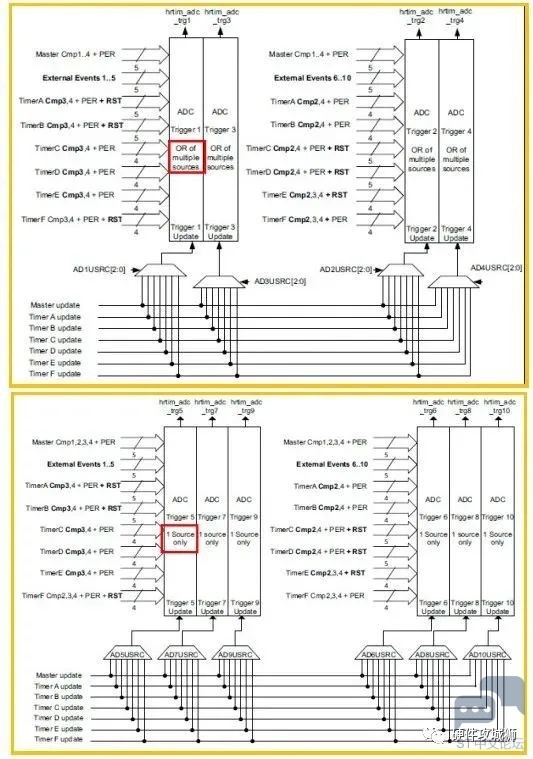

2.1.3. 高精度定时器的 ADC 触发
在高精度定时器中,包含了 10 个 ADC 触发输出,ADC Trigger 1 ~10,每个触发输出可以有多达 32 个触发事件可以选择。对于 ADC Trigger 1~4,可以同时选择多个触发事件(最多 32),多个触发事件之间为“OR”的关系,其中任意一个事件发生,都将产生 ADC 触发输出;对于 ADC Trigger 5~10,则只能选择其 32 个触发事件中的一个来产生触发输出。
另外,可以对高精度定时器中的 ADC 触发输出进行分频。高精度定时器的频率可以上 G,但是很多情况下 ADC 的采样速率并不需要那么高,通过对 ADC 触发输出进行分频可以降低 ADC 的采样速率,实现多个定时器周期才触发一次 ADC 采样。
选择高精度定时器的 ADC 触发方式时,可以忽略 ADC 触发源的沿方式的选择。
