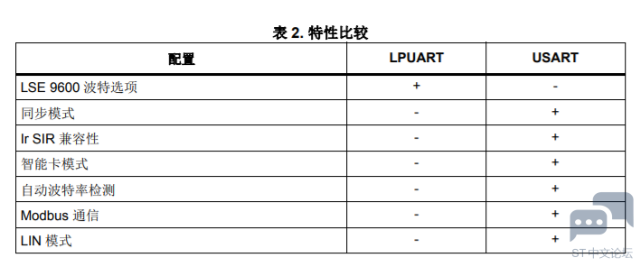

2.2 与 USART 外设的比较
LPUART 比 USART 特性更少,但可用更低功耗工作,并可更有效地使用 LSE 时钟。
两种外设的主要特性总结于表 2 中。
USART 还可使用 LSE 时钟工作,当过采样为 8 时,通信速度最高为 4000 波特,当过采样为 16 时,为 2000 波特。
当使用 LPUART 时,仅需 32.768 kHz LSE 时钟即可达到 9600 波特的串行通信,功耗最低,外部晶振可允许非常精确的速度设置。
对于更高的速率 (例如用于 BT LE 的 57600 波特), LPUART 能效优势下降,但仍可测量为 5% 左右 (参见第 6.1.9 节:更高通信速率)。
本文侧重于 9600 波特处的通信,这对很多应用是通用的:当在 9600 波特速率设置处从Stop 唤醒时, LPUART 的能效优势更加显著。

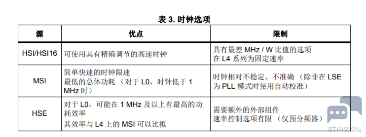

4.3 时钟配置
对于 LPUART 外设时钟,为达到 9600 波特并从 Stop 模式唤醒,应选择 LSE 源。
建议对于更高速率使用 HSI。
系统时钟显而易见的 (也是默认的)选择通常是 MSI 振荡器。除此之外, STM32L0xx 微控制器提供了 HSI 时钟分支上简单的 4 因子分频器,以产生 4 MHz。在 STM32L4xx 产品上,MSI 提供了更高的灵活性,可在 LSE 为 PLL 模式时,使用硬件自动校准纠正它的波动。
可使用预分频器和 PLL 生成其它速度,本文随后会分析不同的选项。当功耗为第一考虑因素时,这些解决方案都不是最佳的。用户必须参考产品数据手册,以得到不同时钟配置的典型功耗。
