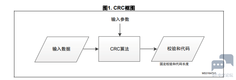

如图 1中所示,CRC算法有一个数据输入,并根据输入参数生成固定的校验和代码长度。

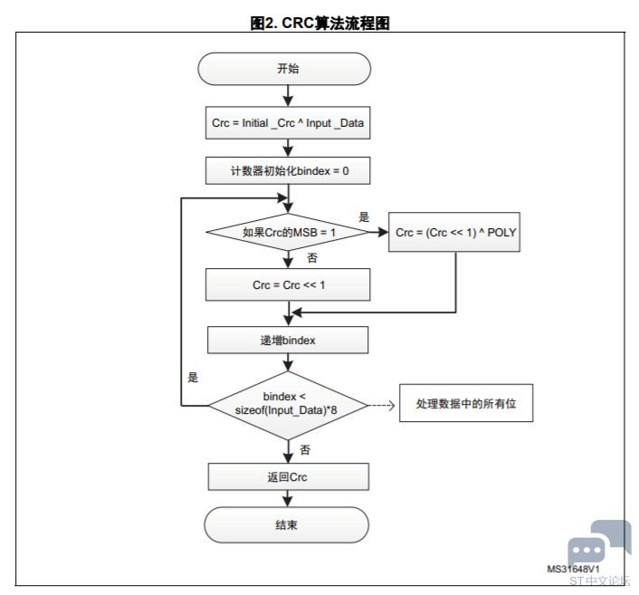

下文的图 2显示了CRC算法流程图。
启动时,算法将CRC设置为带有Input_Data的Initial_Crc XOR。
一旦CRC MSB等于1,该算法将CRC向左移一位,并与POLY进行XOR。否则,只会将CRC向左移动一位。

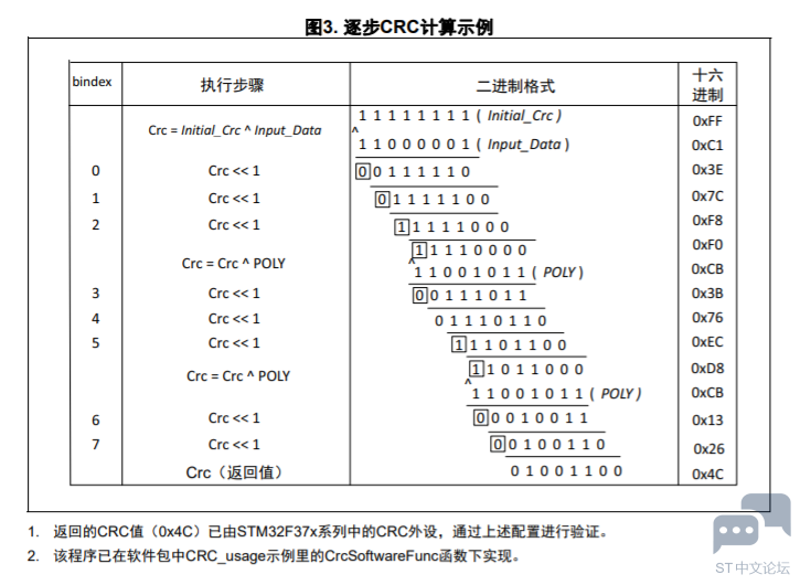

图 3显示了以下条件的逐步算法执行:
– Input_Data = 0xC1
– POLY = 0xCB
– Initial_Crc = 0xFF

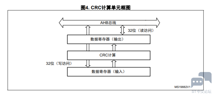

所有STM32器件均采用CRC外设,如第 1.1节中所述。CRC计算单元具有单个32位读/写数据寄存器 (CRC_DR)。它用于输入新数据(写访问)并保存以前的CRC计算结果(读访问)。
对数据寄存器的每个写操作都会对之前的CRC值(存储在CRC_DR中)和新值再做一次CRC计算。
