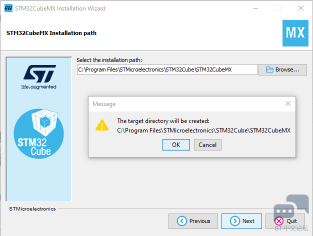

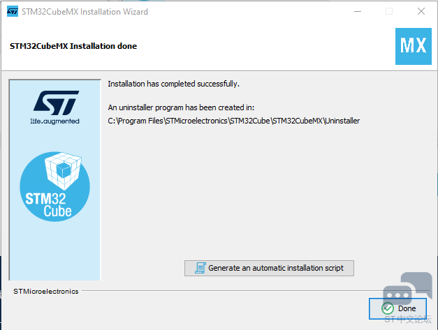

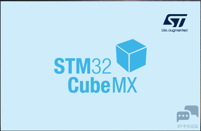

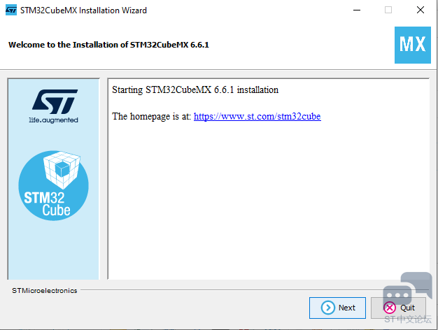

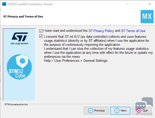

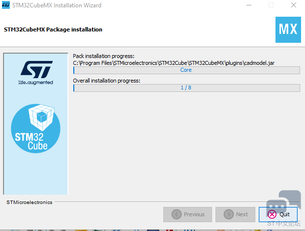

2 首先下载并安装CubeMX
IDE-WIO-AI-Lite_01.PNG IDE-WIO-AI-Lite_02.PNG IDE-WIO-AI-Lite_03.PNG IDE-WIO-AI-Lite_04.PNG

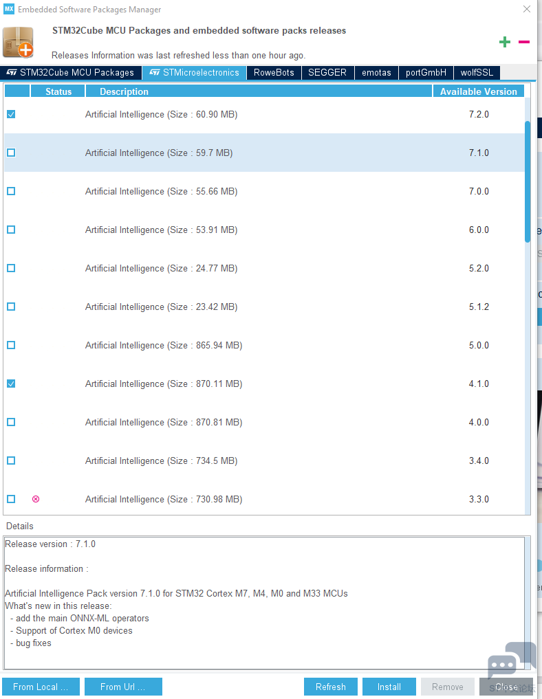

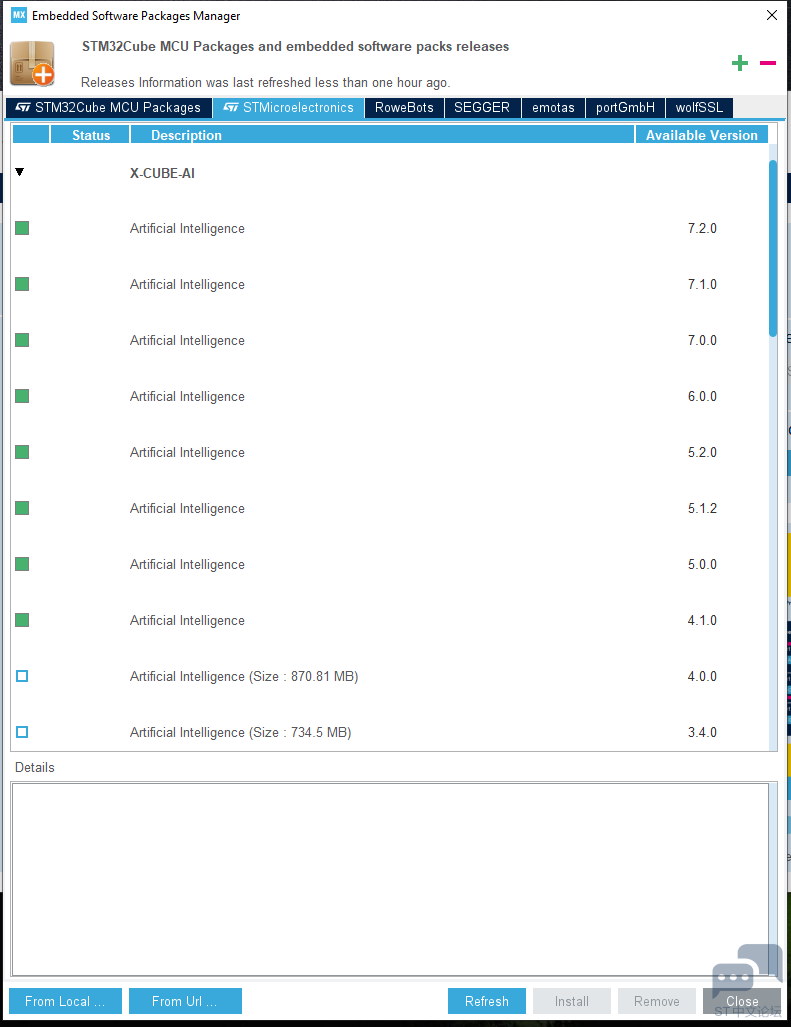

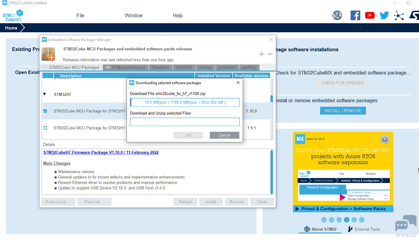

安装后启动,增加软件包,包括MCU的Cube_fw-h7的硬件驱动包,以及Cube_AI软件包。
其中Cube-AI随着技术的升级形成很多版本,建议全部安装,因为在后面文档清楚地说明,这些是不同的版本只支持形成不同的AI模型,无法向后兼容。安装成功的软件就显示为绿色的选择框

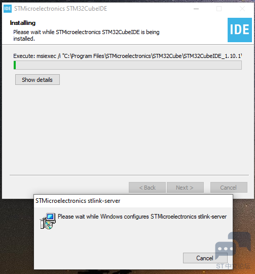

3. 安装CubeIDE,这个安装包是必要的,需要和CubeMX兼容使用。原来计划使用的Keil MDK 5.29因为还需要增加一个移植CubeAI的过程,所以先跳过。其实这个过程是可以丝滑移植的,但是为了防止版本兼容的问题,这里就先跳过。不过带来的问题就是CubeIDE不支持CMSIS-DAP,虽然ST-Link就是一个厂家版本的DAP驱动。所以就不能用上面帖子提到的PowerWriter,还是需要一个ST-Link,这里用的是一个刷了Jlink OB(STM)的Nucleo,在后面调试一下,应该也是可以的。

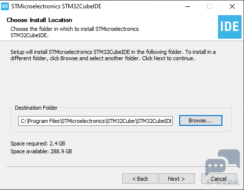

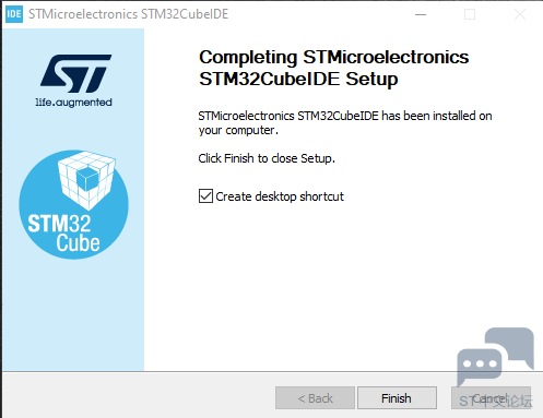

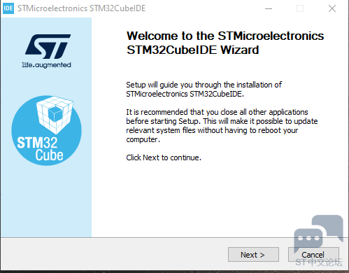

先装CubeIDE,
中间会要求安装驱动和ST-Server,其实还有STM Programmer也一并装了,
成功安装。

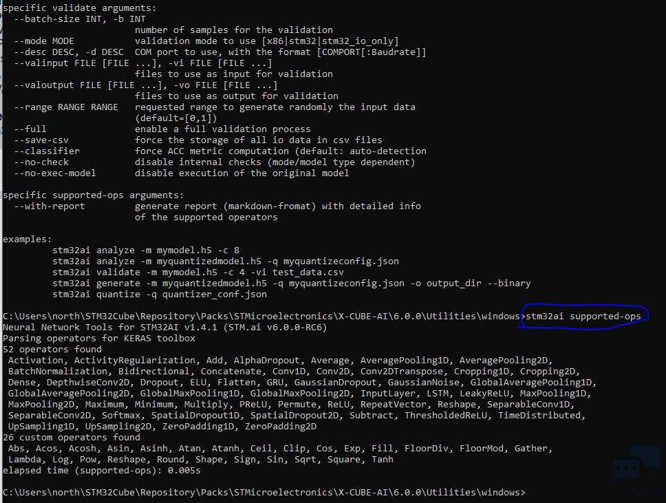

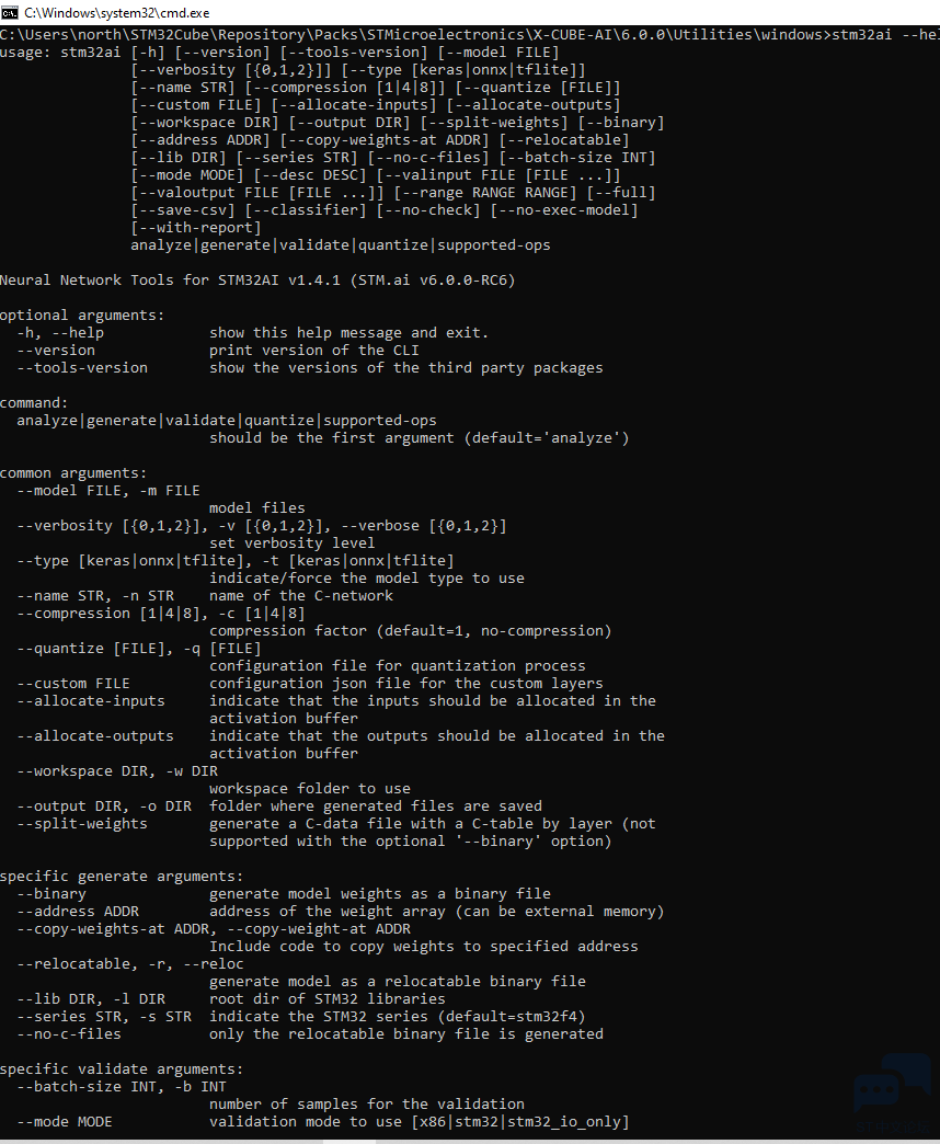

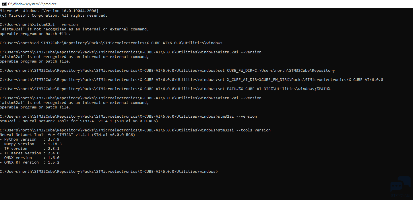

4. 测试CubeAI
    和通常意义的STM pakage包不同,这个CubeAI其实是一个独立的CLI文件,在下图的指定目录下安装,启动时用
stm32ai命令在命令行模式运行,这里可以用微软的
cmd命令启动,还可以直接在图形界面启动powershell,进入如下
在命令地址配置成功后,可以正确显示对应的功能,这里还测试了几个命令,显示这个版本CubeAI所支持的神经网络计算指令,如卷积命令等。这里发现没有LSMT这样的相对复杂的指令,但是对付这些图片,应该时够了。启动--help参数,可以显示全部可用的命令。
