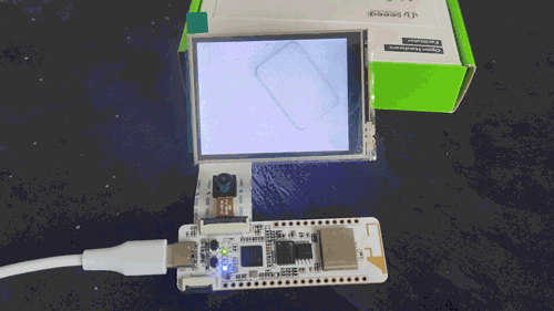

今天继续进行Wio Lite AI视觉开发套件的测评,继续折腾驱动,这次是摄像头的驱动。 Wio Lite AI视觉开发套件提供了一颗OV2640的模组摄像头,作为一颗用量很大的摄像头,资料是非常多的,也有很多教程配置。对于我们对图像效果没太多要求的人来说,官方基于的配置就完全足够使用。 OV2640寄存器的配置参数是通过SCCB总线传输过去的,而SCCB总线跟I2C十分类似,也有起始信号,终止信号,应答信号,所以我们直接使用I2C通信。SCCB与标准的I2C协议的区别是它每次传输只能写入或读取一个字节的数据,而I2C协议是支持突发读写的,即在一次传输中可以写入多个字节的数据(EEPROM中的页写入时序即突发写)。 OV2640图像数据输出是通过并口输出,相关IO有: PCLK:即像素时钟,一个PCLK时钟,输出一个(或半个)像素。 VSYNC:即帧同步信号。 HREF/HSYNC:即行同步信号。 Y[9:0]:一般只用8位数据,它是OV2640的图像数据输出,就是在PCLK,VSYNC和HREF/ HSYNC的控制下进行的 运行效果:
