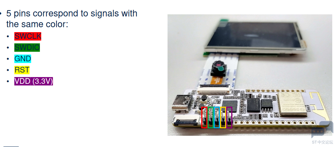

1、Wio Lite AI视觉开发套件尺寸很精简的结果就是无法设置板载调试器。按照手册上需要连接st-link,并且提供了连接方法

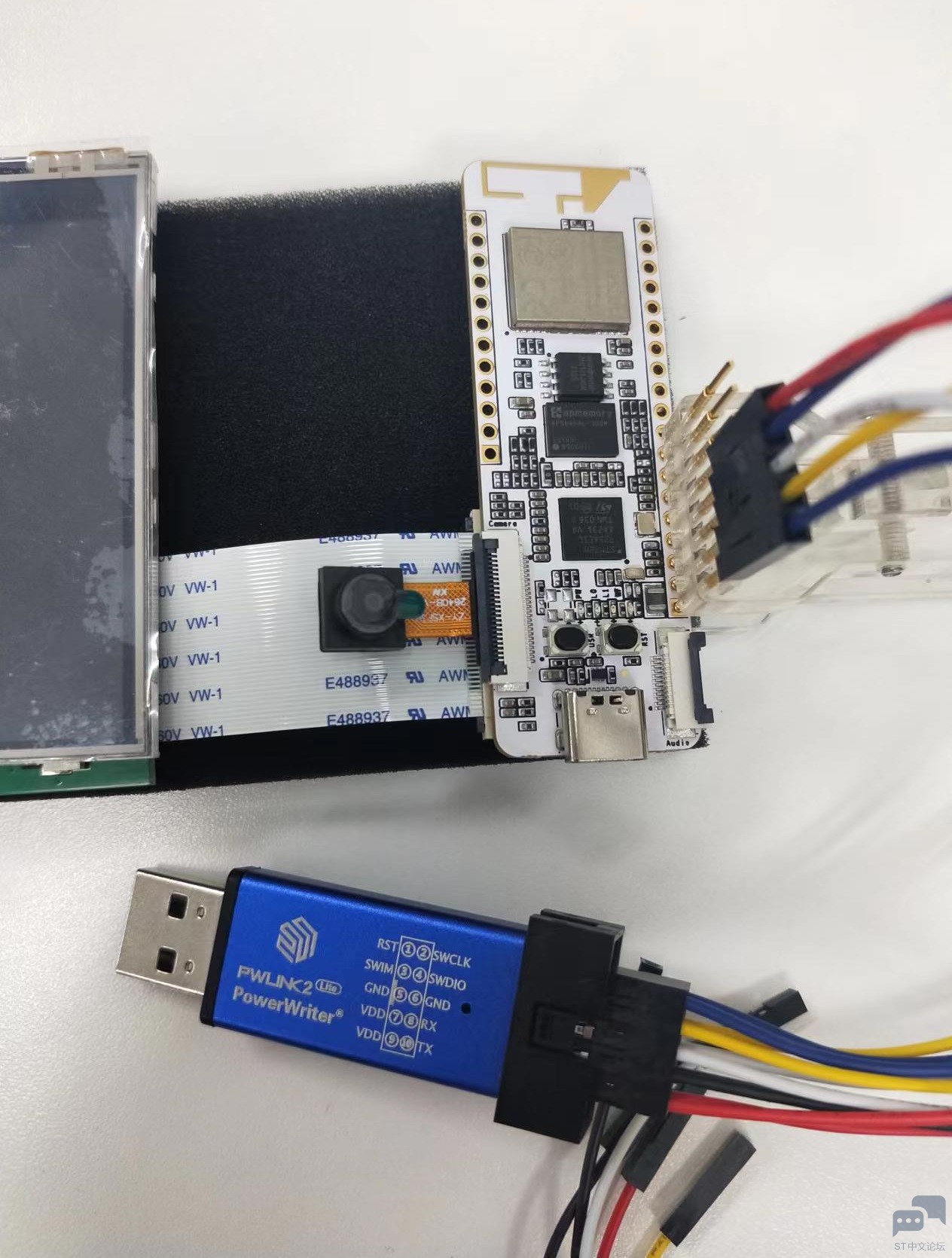

那个其他的调试器是否可以呢,这里也采用了CMSIS-DAP link测试一下,选择PowerWriter的lite版,其实就是公版的DAP-Link,如图连接一下

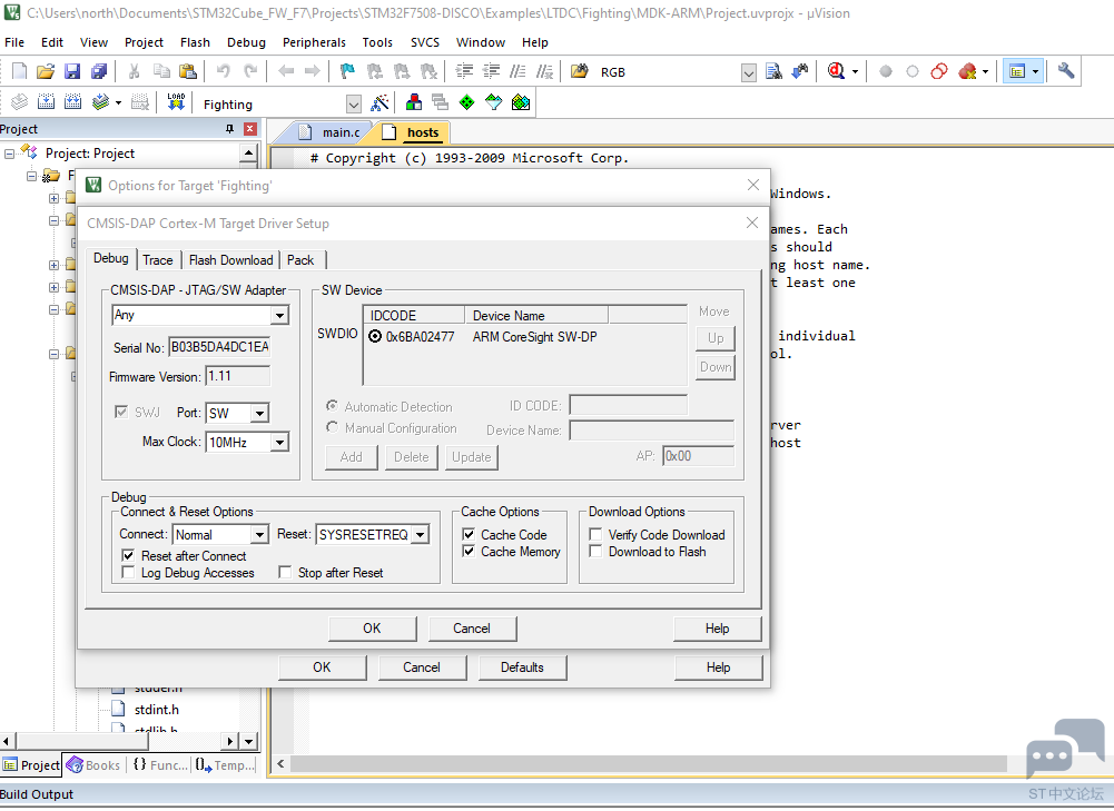

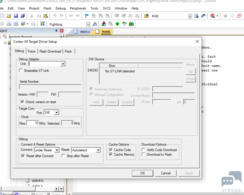

对应的接线可以按照上图,然后启动Keil MDK,选择ST-Link的时候无法读取芯片规格
更换用CMSIS-DAP就可以读出芯片的ID号

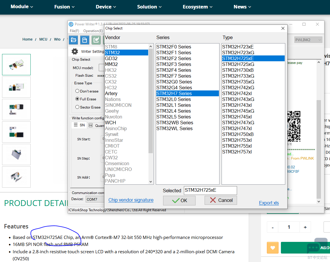

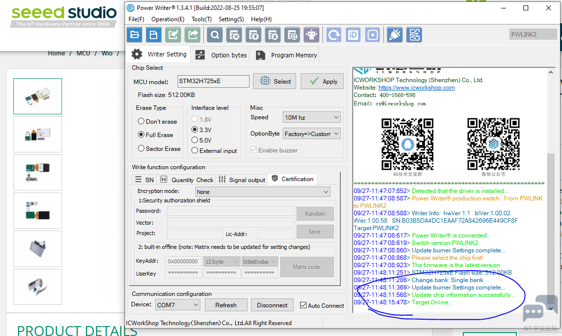

启动PowerWriter,选择对应的芯片H725xE,显示连接成功

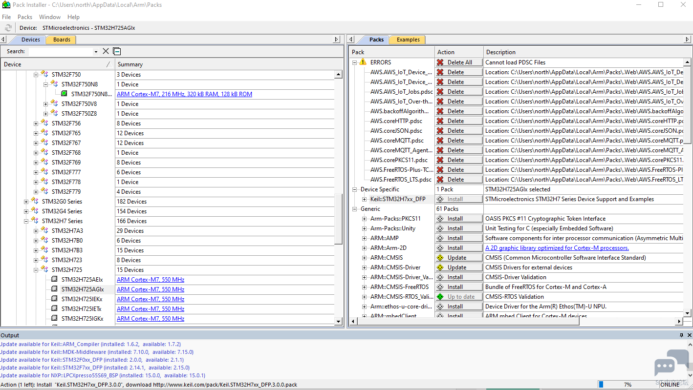

2 启动KEIL Package Manager,下载芯片包
这样就可以根据说明一步步开始准备开发。
