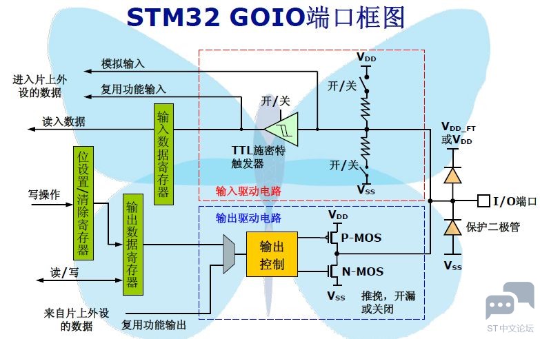

7、GPIO口貌似有两个反向串联的二极管用作钳位二极管。

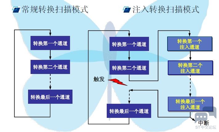

27、ADC的规则组可以自定义转换通道顺序和转换的通道个数。在实际应用中,有时候希望有一些特别的通道具有很高的优先权,需要在规则组进行转换的时候强制打断,进行另一个通道的转换,这样一组通道,叫做注入组。

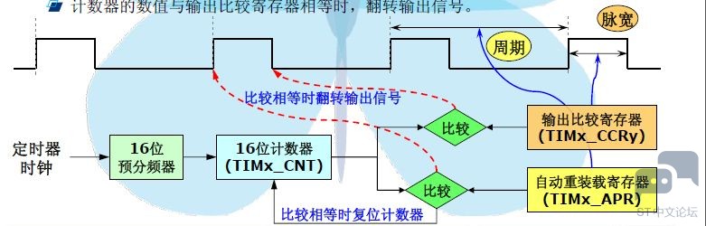

64、定时器中断溢出更新时间:Tout=((arr+1)*(psc+1))/Tclk,ARR为自动装载寄存器(1~65535)、PSC为分频系数,TCLK为输入时钟频率(Mhz)
65、PWM1和PWM2模式的区别仅在于相位的180度。前者高电平时,后者低电平。感觉好鸡肋,OCxREF极性就可以实现这个功能。

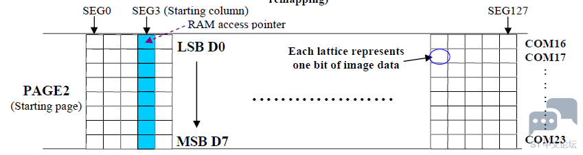

68、OLED,即有机发光二极管(OrganicLight-Emitting Diode),又称为有机电激光显示(Organic Electroluminesence Display,OELD)。下图为OLED的GRAM与屏幕的对应表

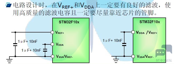

71、ADC的Vref+和Vdda与VSS,Vref-一定要加高质量的滤波电容,切靠近单片机。
72、ADC分为规则组和注入组,前者有16个通道,后者有4个通道。并且16个通道公用一个数值寄存器,注入组的4个通道分别有一个数值寄存器。

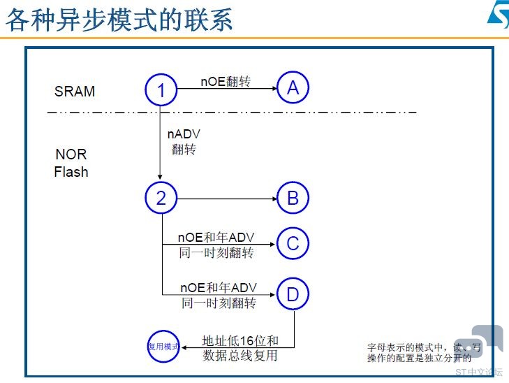

77、FSMC,即灵活的静态存储控制器。能够与同步或异步存储器和16位PC存储器卡接口,STM32的FSMC接口支持包括SRAM、NANDFLASH、NORFLASH和PSRAM等存储器。
\78、平时所说的U盘里的FLASH存储器有两种类型:NANDflash和NOR flash。
NAND FLASHNOR FLASH
不能直接运行里面的代码可以直接运行里面的代码
写入和擦除速度快写入和擦除速度慢
读取速度稍慢读取速度稍快
擦写周期100万次擦写周期10万次
成本低,容量高成本高,容量低
一般为串行接口有SRAM接口
79、TFT在操作时,可以当作外部SRAM来操作,这样的话,如果单片机有FSMC接口,就可以使用NORFLASH的SRAM接口去控制,速度非常快。
80、Stm32的的FSMC有4个256MB的存储块,一共寻址1GB的外部存储器空间。
81、在STM32内部,FSMC的一端通过内部高速总线AHB连接到内核Cortex-M3,另一端则是面向扩展存储器的外部总线。内核对外部存储器的访问信号发送到AHB总线后,经过FSMC转换为符合外部存储器通信规约的信号,送到外部存储器的相应引脚,实现内核与外部存储器之间的数据交互。
82、FSMC中的DATASET和ADDSET的设置需要参看外部存储器的时序图来确定。一般而言,DATASET指的是数据建立时间,也就是读/写信号开始到读/写信号停止(上升沿存储数据)的持续时间。(一般来说写比读快!)。而ADDSET指的是地址建立时间,指的是片选之后到读/写操作之前的时间,这是针对SRAM来说的,如果操纵的是TFT,不存在地址线,所以此时的ADDSET就是读/写信号结束到RS电平的转换时间。

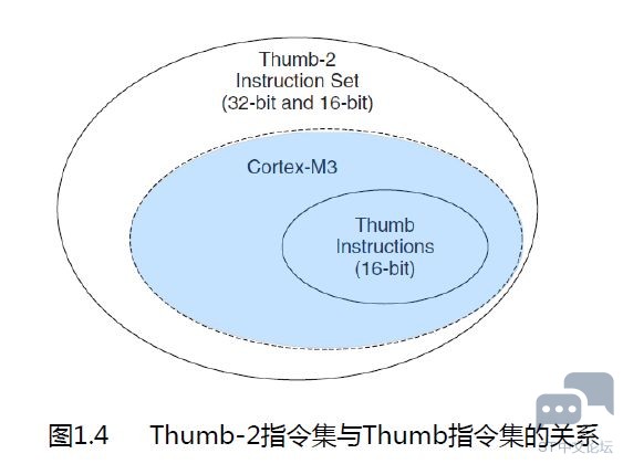

96、这张图说明了一切:Thumb2指令集做了一件很伟大的事情:将16位和32位的指令集融为一体,兼容性非常强!(这么说CM3不支持某些32位ARM指令集??)

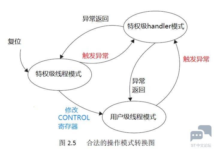

101、处理器有两种操作模式:handler模式和线程模式。
处理器也有两种特权分级:特权级和用户级。这张图说明了一切:复位进入特权级线程模式,如果有异常,进入特权级的handler模式处理异常或中断例程,然后返回至特权级线程模式。通过修改CONTROL寄存器可以进入用户级线程模式。

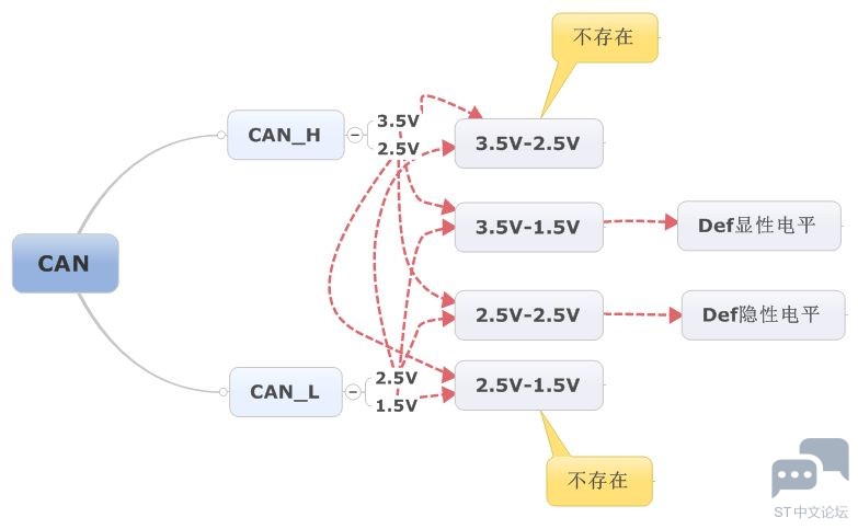

108、 CAN总线(ControllerArea Network)。CAN控制器根据两根线上的电位差来判断总线电平,总线电平又分为显性电平和隐性电平,二者必居其一。

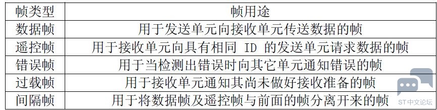

112、CAN协议的有5种类型的帧:数据帧、遥控帧、错误帧、过载帧、帧间隔。其中前两种帧有标准格式(11位ID)和扩展格式(29位ID)。

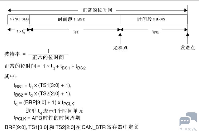

117、 CAN总线的波特率

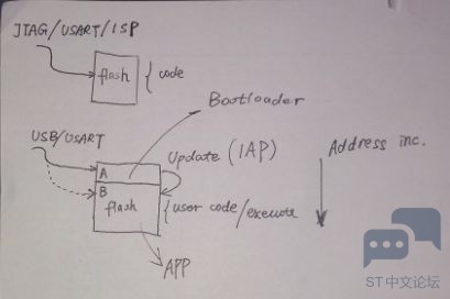

141、IAP(In Application Programming)在应用编程是为了后期开发更新程序方便而提出的概念。具体的实现方法如下图所示:
在普通编程中,flash中的code是通过JTAG和ISP等工具下载到单片机中。而在IAP编程中,flash被分区为A和B两个区域,A区域只允许用USB/USART等方式下载,此区域作为更新B区域的代码用。B区域则是用户的code区域,真正的代码在这里被执行,放置的就是app。

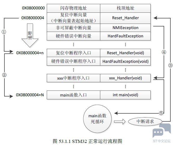

上图表示STM32正常运行的流程图,可以看到上电复位后系统从0x80000004处开始运行程序,这里放置的是复位中断向量,然后跳转至复位中断程序入口后再跳转至main函数运行用户的程序。
上图表示加入IAP后的STM32程序运行流程图。可以看到上电复位后跳到IAP程序的main函数处运行IAP过程(这个过程就是把下面灰底色块的程序代码烧进B区域à代码更新)。后面的过程和STM32正常运行一样,如果出现中断请求,还是跳转到A区域中的中断向量表中,然后再跳转到B区域的中断服务入口。

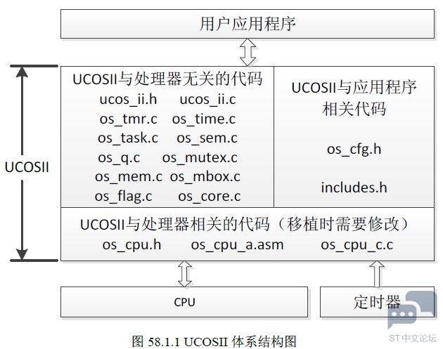

143、UCOSII是一种实时操作系统,具有执行效率高、占有空间小(最小内核2KB)、实施性能优良、扩展性强和移植性强等优点。
UCOS具有多任务并发工作的特点(注意,任何时候只有一个任务能够占用CPU。并发只是任务轮流占用CPU而不是同时工作)。最大支持255个任务并发工作。

对第七条的疑问:“GPIO口貌似有两个反向串联的二极管用作钳位二极管。”
这两个二极管是同向串联而非反向串联。
