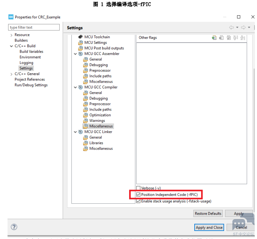

代码和数据基于绝对地址还是基于相对地址,是由编译器所决定。以客户要求的STM32CubeIDE 编译工具为例,我们可以看到在[Project]->[Properties]->[C/C++Build]->[Settings]->[Tool Settings]->[MCU GCC Compiler]->[Miscellaneous]已经有一项[Position Independent Code (-fPIC)]
是否只要选一下-fPIC 选项就大功告成了呢?答案是没有那么简单。
