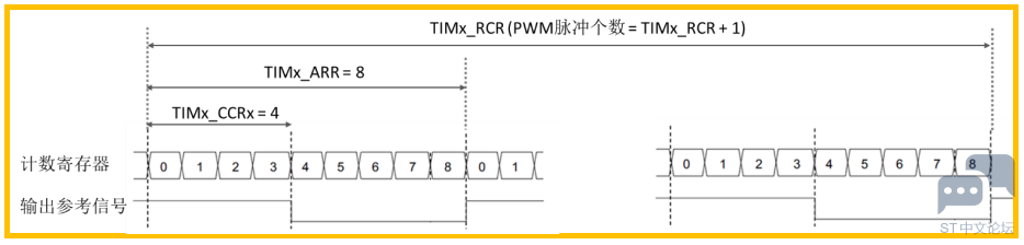

利用 STM32 定时器的 PWM 模式和单脉冲模式,结合高级定时器独有的重复计数(TIMx_RCR 寄存器)功能,实现固定个数 PWM 脉冲的输出。实现机制如下图所示。
根据应用需要,利用自动装载寄存器(TIMx_ARR)、预分频寄存器(TIMx_PSC)等配置对应的 PWM 周期;利用自动装载寄存器(TIMx_ARR)、TIMx_CCRx 配置需要的占空比;利用 TIMx_RCR 配置需要的脉冲个数,TIMx_RCR 的范围0~255,所以利用这种机制,输出 PWM 脉冲的个数在 1~256 范围内。
在启动 PWM 前,开启单脉冲模式(单脉冲模式会在更新事件发生时,停止计数器),高级定时器在输出对应个数的PWM 脉冲后自动停止,实现输出固定个数 PWM 的需求。更多关于配置细节的介绍请参考文档 RM0090

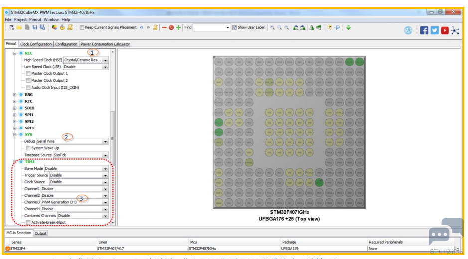

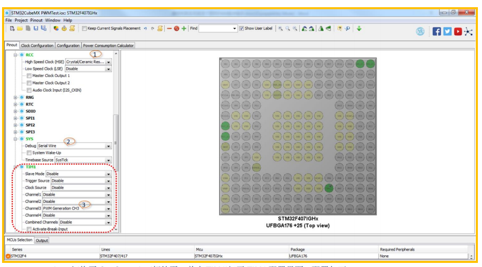

1. 利用 STM32CubeMX 获取 PWM 输出的初始化工程。
a. 选择对应的目标微控制器(本文采用 STM32F407IG),选择调试接口、外部时钟(根据硬件平台情况)、
高级定时器 1 通道 3 选择‘PWM Genration CH3’(其他通道也支持)。

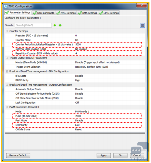

b. 切换至‘Configuration’标签页,单击‘TIM1’打开 TIM1 配置界面。配置如下。
Repetition Counter 决定了 PWM 脉冲个数(Repetition 值 + 1)。更多详细介绍请参考对应 STM32 的参考
手册中定时器章节。

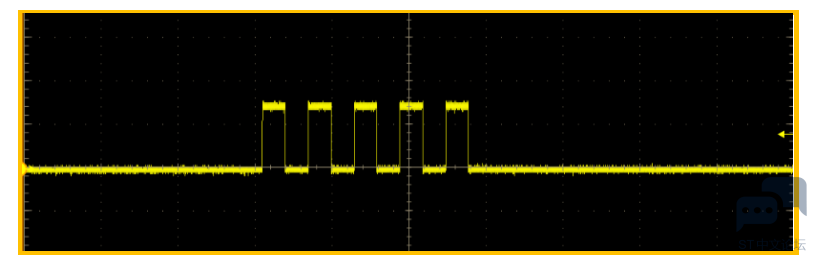

按照上述配置及调用,输出 PWM 脉冲如下图所示。
