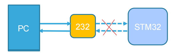

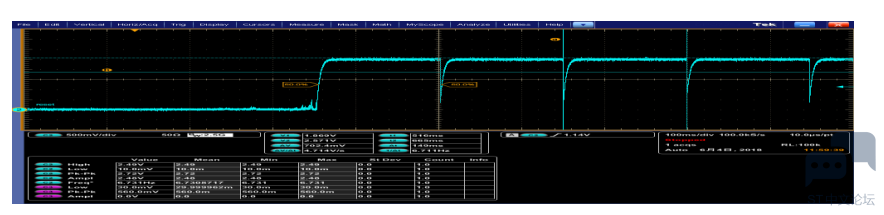

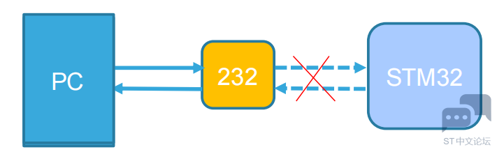

前言 客户反馈通过 PC软件 flashloader 不能够跟 STM32 MCU自带 bootloader 连接。并且系统运行一段时间后异常复位。 系统分析 检测原理图 : 延续之前的项目,进行的一些软硬件简单修改。 上电、放电的时序也是正常。 Boot0 拉高,boot1 拉低, 测量工作时的电压正常(2.5v)。 检测所有相关的硬件软件都是没有问题,他们的 boot 脚,以及之前的 PDR_ON 是通过外围的 FPGA 单元控制,我们一开始怀疑这些上电时序,以及 PDR 逻辑出错。尝试让他们全部断开逻辑,测试整个上电,掉电过程都是没有什么问题。 测量波形: 检测他们的串口工具 能正常在 PC上发现他们的串口工具,数据的发送正常。 但是串口的到 PCB板上没有任何的输出,所以并不能跟板子通讯。
使用一个新的串口工具,当产品连接到 PC 后,重新上电,能够正常升级软件,到这里似乎问题得到解决,但是当他们恢复到之前的系统,通过控制 reset 和 BOOT引脚进入的时候,仍然时灵时不灵,当不能进入 BOOT 的时候,他们测量我们的复位管脚电压时发现在复位脚上以一个 3.6MHz 的频率不停的复位 MCU.
